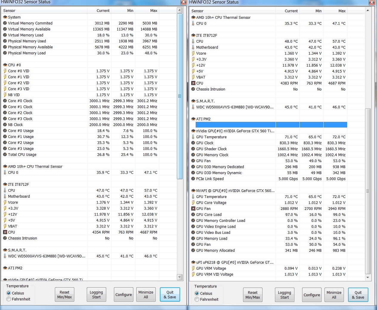

přes den jsem měl zapnutý pc, nebyl jsem u něj, příjdu večer domů a z nějakého důvodu hrozně hučí větráky na gpu a cpu, mají i poměrně vysoké teploty. Divné je, že ty teploty jsou téměř identické, jako po zátěži. Zahrál jsem si půl hodiny BF3.
PC jsem po příchodu tedy vypl a nechal ho cca hodinu vypnutý, pak zapl, v tu dobu jsem i zapl HWinfo, hned po naběhnutí systému, nechal chvíli být a šel hrát, screen jsem pořídil teď, po vypnutí bf3 a cca po hodinu a půl od zapnutí.

Téměř identické teploty CPU a GPU v klidu a zátěži.

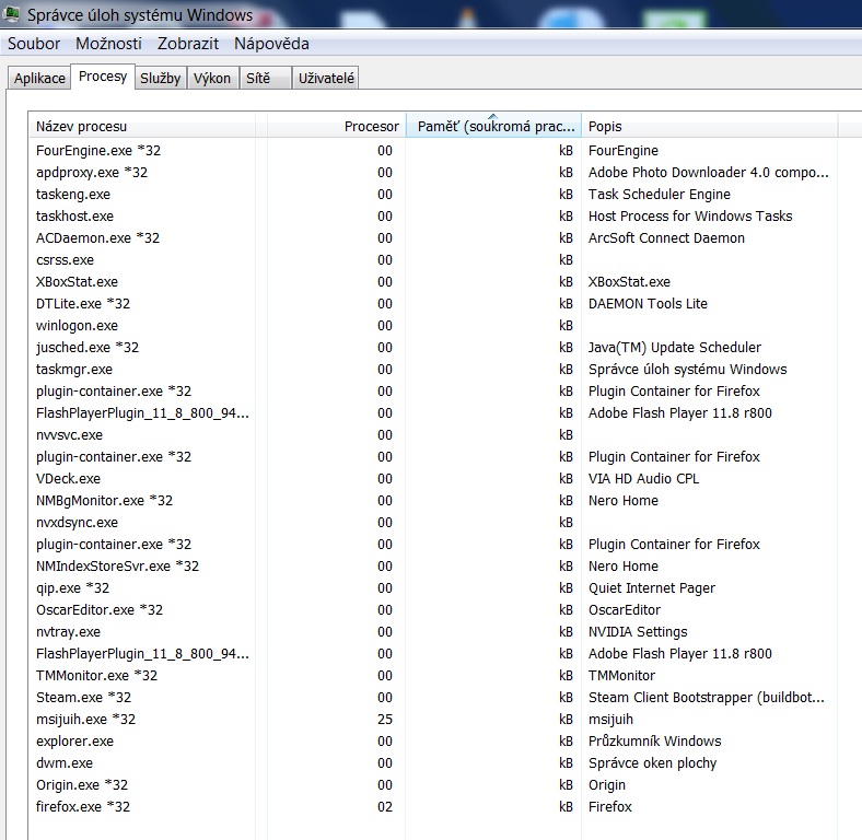

poprosim o screen ze spravce uloh/procesy
--- Doplnění předchozího příspěvku (18 Črc 2013 23:56) ---

Z nějakého důvodu tam není využití paměti u procesů.. což vidím prvně.

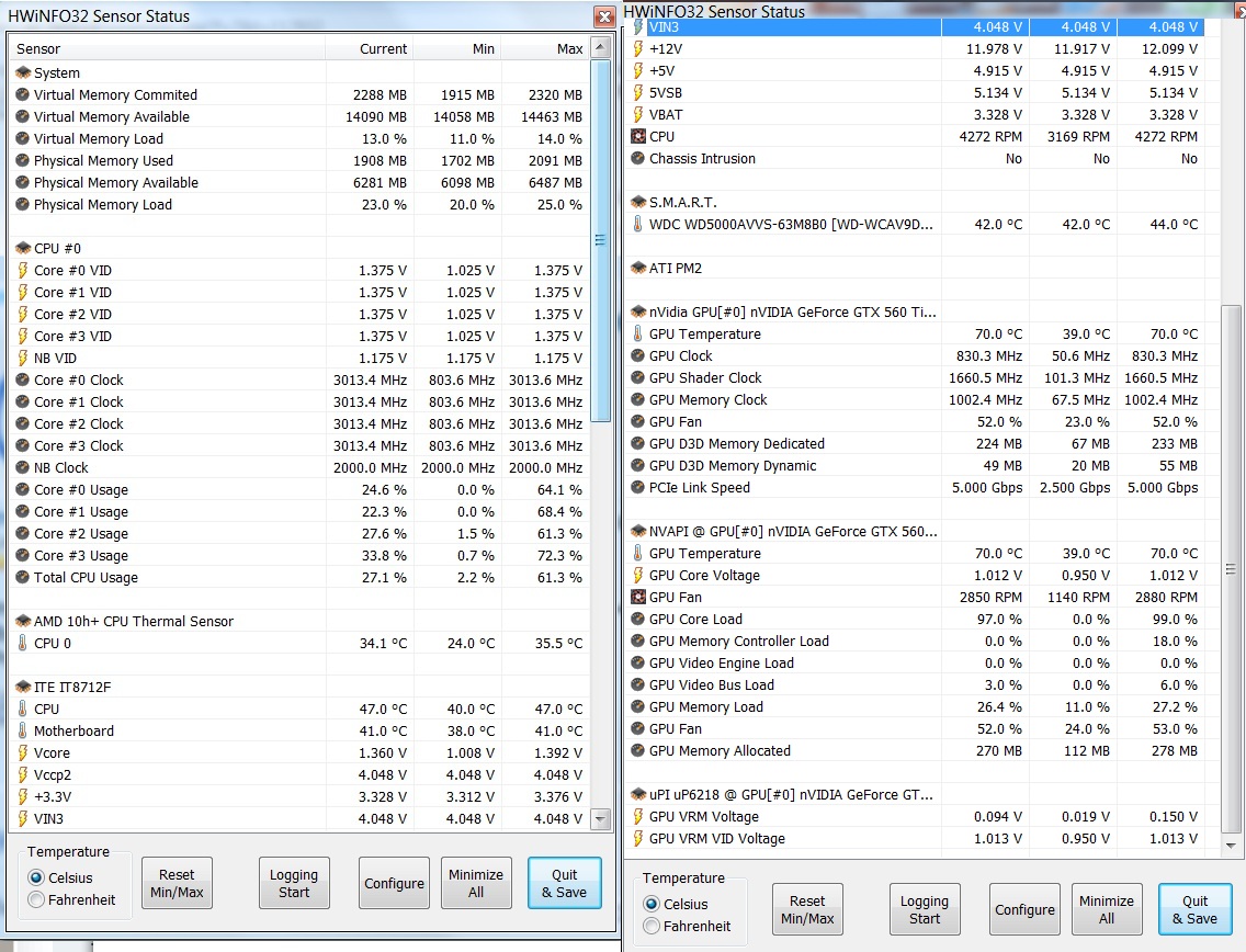

Mozna mas virus, ktery vytezuje CPU i GPU. Nebot frekvence CPU je neustale 3.00 Ghz (nebo mas vypnuty Cool'n'quiet).

Teď při restartu, abych koukl do biosu, jsem hned po naběhnutí systému opět zapl hw, a teplota GPU 39°C, což je standard na který jsem zvyklej, a po cca minutě se to zase roztočilo a vyskočilo na 69°C.

jake vytizeni cpu/gpu

Dá se to reklamovat? Zapnu PC, grafika měla po startu 40° a během pár minut zase 69°C.
To asi není standard u Asus 560 TI, ne? Nebo alespoň já takové tepltoy nikdy v klidu neměl, max v zátěži.
Btw. jak to vypadá, procoser se s tím z nějakého důvodu jen svezl, ten se zdá být normální.. Po spuštění 33° a po chvíli 45°C. Ale to na amd se standardním větrákem není asi nic zvláštního.
