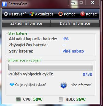

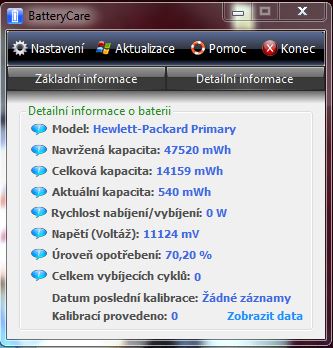

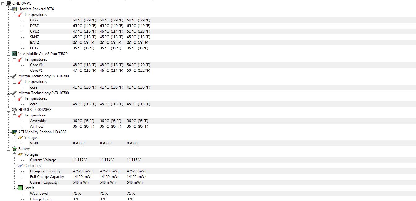

Příspěvekod Crave » 21 črc 2013 12:18
Tak jsem si ten Battery Care stáhl a spustil a vkládám screen základního a detailního stavu o baterii a taky výstup z HW monitoru. Co dál je třeba provést?
Díky.
HW monitor

Příspěvekod wattmetr » 21 črc 2013 15:31
Ta baterka je v řiti. Napětí "plně nabité" baterie něco málo přes 11V - nejspíš vadný článek, návrhová kapacita skoro 48Wh, ale kapacita plně nabité baterie cca 14Wh, "plně nabitá" baterie je nabitá na 4%. Ani se o nic nesnaž a pořiď novou. Do té doby starou klidně vyndej a jeď přímo na napáječ.
