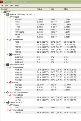

Dej sem jako přílohu screen z těch teplot.

Příspěvekod dufik95 » 21 črc 2013 17:11
tady je ten hw monitor

řikal jsem že je to přehřívání, divím se že ten hdd ještě funguje při těchto teplotách, vyřeš chlazení.
Jak máš v pc rozmístěny ventilátory? Jsou tam nějaké?

A jo :D ty tam nemáš ani jeden větrák zapojený tak se pak nediv že se to přehřívá natož až budou 36°C vedra tak to ho ani nezapínej :D pokud nebudeš grilovat....

Nic jinýho se nedá dělat než koupit ventilátory, zjisti jaký můžeš dám největšá do skříně, obvikle jsou to rozměry 80x80 nebo 120x120
