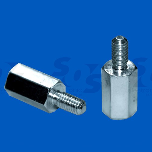

Ty mas prisroubovany motherboard primo na tom plechu?
http://home.tiscali.cz/cb380517/stavime/3.html
prvni dva obrazky (ten vpravo)
tomasosi
Příspěvky: 2567
Bydliště: Nymburk
Re: Výměna základové desky - Problém
Příspěvekod tomasosi » 22 črc 2013 21:47
tohle má být mezi deskou a plechem skříně viz. obr

ano, ale ten plech má ty závity vyprofilovaný, takže deska se o ten plech v ploše neopírá, je tam mezera.
tomasosi
Příspěvky: 2567
Bydliště: Nymburk
Příspěvekod tomasosi » 22 črc 2013 21:49
to nevadí tyhle distanční sloupky pod deskou být musí
RAM: 6gb DDR2 1066mhz
