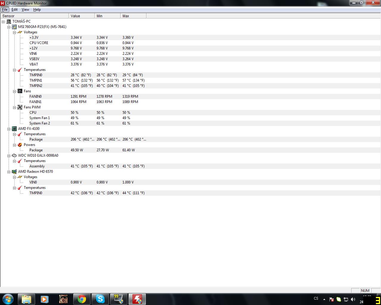

http://imgupload.sk/viewer.php?file=vzx ... 5dnpfx.bmp screenoval jsem to asi minutu po vypnutí gta iv takže tam je 42 stupnu

Příspěvekod guest » 24 črc 2013 18:33
No, psal jsem
sem do přílohy dej
dle pravidel.
Asi by bylo to dobré opravit, což je, vyměnit základní desku. Zda to jde jinak nevím.

Tak ten chladič jistě není od věci, ale chyba je na té desce. Ten chladič opravdu sedí a větrák se toč?. Je také možné, že po dosažení jisté teploty to napíše takovýto nesmysl. Pasta tam je?
Ale pokud nejde teploty měřit, pak je obtížné najít příčinu. To jsou jenom takové dedukce, co asi.?
Edit: Ony ty větráky se točí, ale možná kvůli tomu špatnému měření se točí na necelých 50%. Kdyby to fungovalo tak jak má, zvedly by se otáčky. Můj názor.
