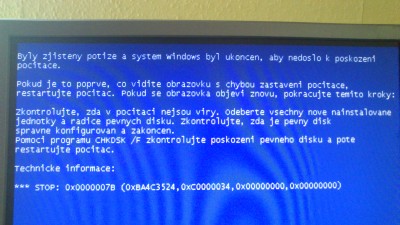

mám nepříjemný problém a potřeboval bych nějaké rady a tipy. Včera jsem známému čistil starší počítač = vyndání komponentů + použití stlačeného plynu, ale bohužel po sestavení zpátky se počítač sice rozeběhl, ale obrazovka ne (žádný signál). Tím to vše začalo..
1. Nejprve jsem zkusil klasicky jiný VGA kabel.
2. Dále, jestli jsou RAM paměti v pořádku.
3. Zkusil jsem jiný zdroj
4. Jiný disk
a pořád to samé. Ventilátory, zdroj se rozeběhne, ale víc nic. Řekl jsem si tedy - vadná základní deska, tudíž připojím DISK do mého počítače a uvidím. Po připojení disku jako "hlavního" se počítač rozeběhl, ale po zobrazení loga OS se počítač restartovat. Zakázal jsem restartování po pádu a ukázala se mi modrá obrazovka viz. příloha. Divné je, že když disk připojím jako SLAVE tak se do něj dostanu, vidím tam vše tj. oddíl s OS a oddíly na data. Disk jsem kontroloval přes HD TUNE, CrystalDiskInfo a vše v pořádku. Prostě tomu nerozumím co teď - pokud je špatná ZD, tak bude zbytečný kupovat novou, když i po připojení do fungujícího PC disk nepracuje tak jak má.

Nemuzes prendat nainstalovane Windows z jednoho pocitace do druheho, pokud nejsou instalovany ovladace na tvou zakladni desku, tak se stane presne tohle.
To je naprosto normální, že ti ve tvém počítači nenajede cizí operační systém.
V tomto případě se jedná o nepřístupný bootovací disk a mohu-li si tiptout, tak systém známého je nakonfigurován pro diskový hostitelský řadič integrovaný v ICH5, tvůj počítač
ale obsahuje jiný řadič. Jeho systém pravděpodobně při přístupu k disku využívá ovladač sběrnice intelide.sys, ve tvém počítači by ale musel použít pciide.sys (pciidex.sys).
Diskem nebo operačním systémem to nebude, něco jsi odkouřil.

petr22 píše:Nemuzes prendat nainstalovane Windows z jednoho pocitace do druheho, pokud nejsou instalovany ovladace na tvou zakladni desku, tak se stane presne tohle.
Jak tedy dokážu spustit ten disk s nainstalovaným OS? Dejme tomu, že koupím novou desku, a budu chtít používat ten disk, kde je nainstalovaný OS.
Příspěvky: 54974
Re: Chyba disku, základní desky.
Příspěvekod petr22 » 26 črc 2013 10:11
Preinstalovat Windows (u Windows 7 a vyssich staci oprava instalace z DVD)

Za predpokladu ze Windows XP po nabootovani budou mit pristupny HDD (tzn bude treba nacist z diskety ovladac pro SATA radic) a hlavne za predpokladu ze bude oprava vubec povolena - u vetsiny pripadu kdy jsem opravoval XP instalaci proste moznost opravy nebyla pristupna, pouze nova instalace.
