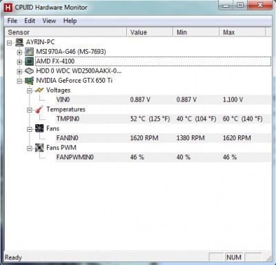

Stáhni si HWmonitor a dej sem screenshot teplot po chvíli hraní z programu jako přílohu.

richchie, Ano zkoušel snad všechny u některé mi to dělalo častěji u některé mi to dělalo méně.
adavyp, Dobře zkusím.
--- Doplnění předchozího příspěvku (25 Črc 2013 17:25) ---
Tak tady je obrázek, někdy mám i 60 stupňů.

Pokud se jedná o stolní PC, tak by teplota 60 °C mohla být ok.

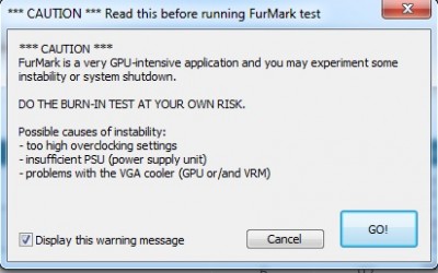

Spusť Burn-in test ve FurMarku (je tam i návod). Nech to běžet tak 15 min a potom napiš, jak se to chová.

Adavyp, takže jsem to vyzkoušel a když jsem FurMark zapnul tak mi to napsalo tohle:
S přetaktováním mam problem až do teď, nevím jak ho vypnout.
