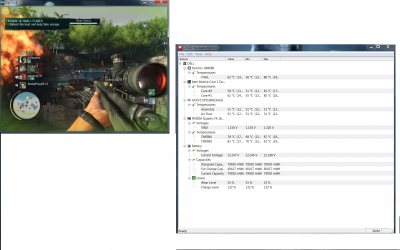

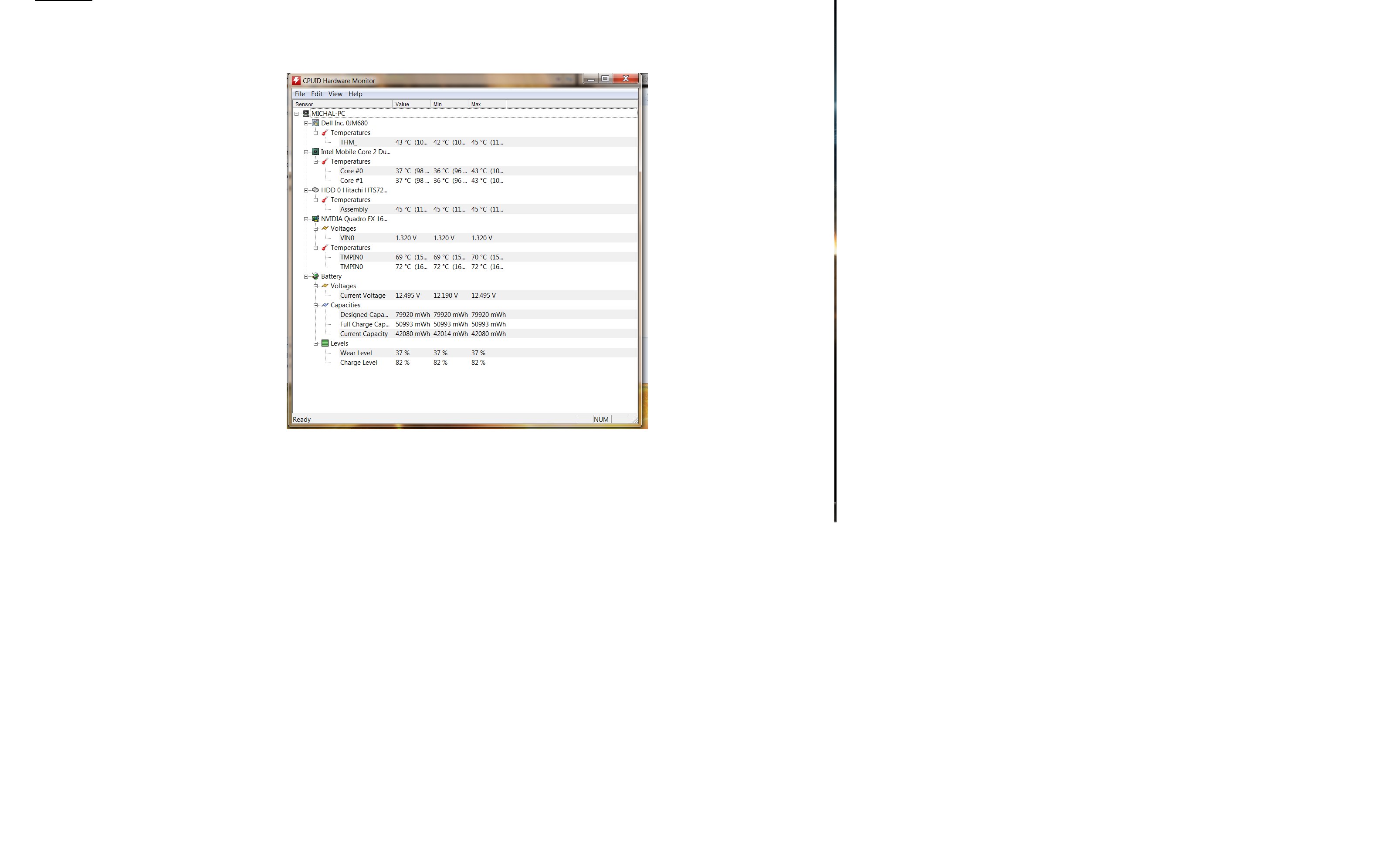

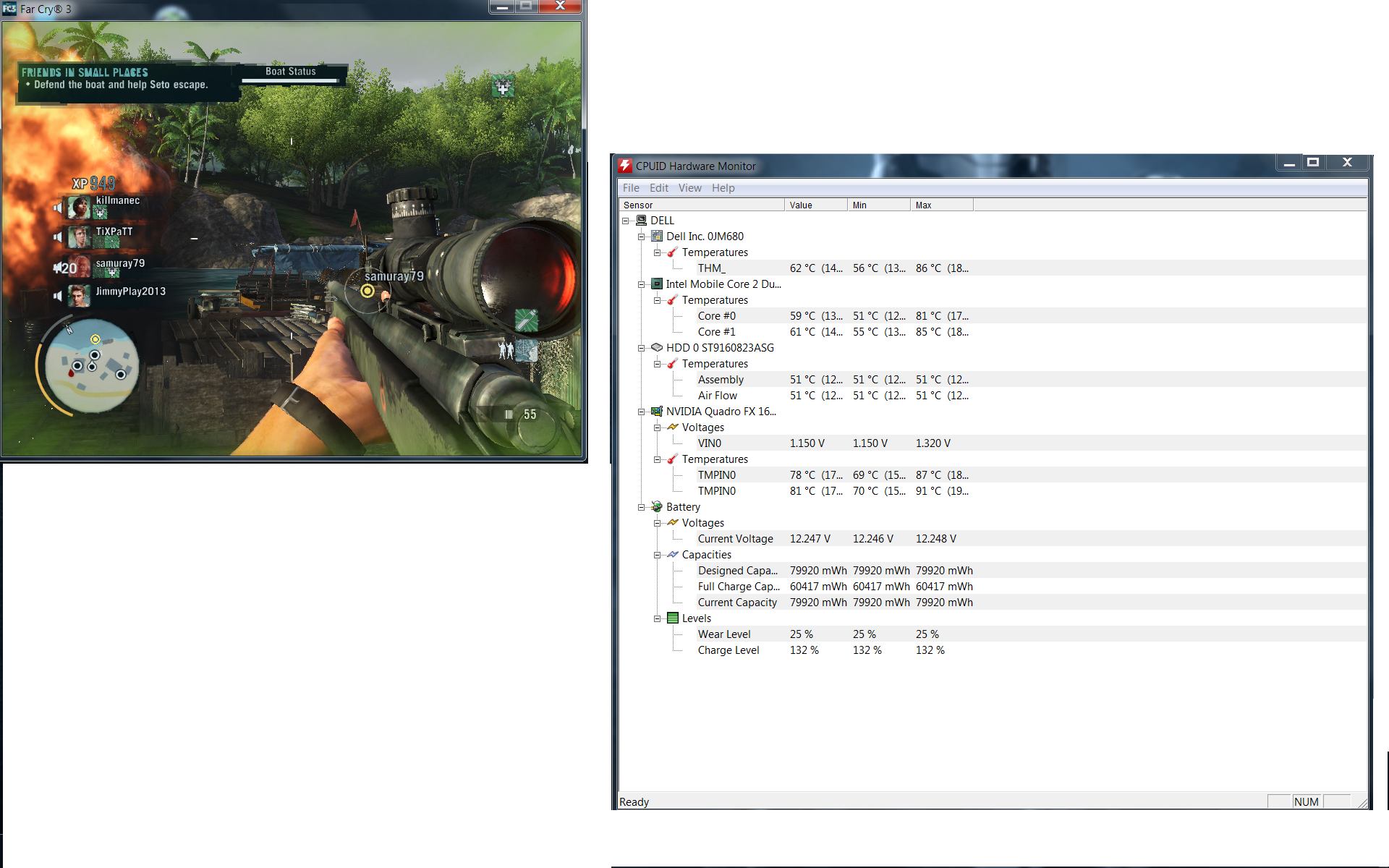

Ahoj potřebuji pomoct s jedním problémem mám totiž pocit že při hraní určitých her se můj ntb přehřívá je to : Dell Precision M6300 a když hraju třeba Team Fortress 2 tak jde v pohodě a najednou se začne sekat a koukám využití procesoru na 100% to samé i s Far Cry 3 zde jsou screeny když se začalo Far Fry 3 sekat a když je vypnuté prosím o posouzení teplot :
P.S. pomohla by chladící deska?
UPRAVA:Omlouvám se jestli jsem téma špatně umístil nevěděl jsem kam s tim...
Normální bez Far Cry 3 bez využití procesoru
(omlouvám se za upravu obrazku)
Lagující se Far Cry 3 (není to kvůli tomu výbuchu!)

Pokud je procesor zatizen na 100% procesem hry, tak je to spis znamka toho ze na tu hru vykonove nestaci.
Prehrivani bych v tom nehledal, teploty jsou OK.

Nestaci rozjet, musi ji zvladat za vsech okolnosti - naroky na procesor se totiz vyrazne meni podle toho, co vsechno ma zpracovavat.
V uzke chodbe muzes mit treba 100 fps, jakmile vylezes ven tak to treba muze dat uz jen 15 fps.
Pokud je procesor zatizen na 100%, tak to zcela urcite neni problem prehrivani.

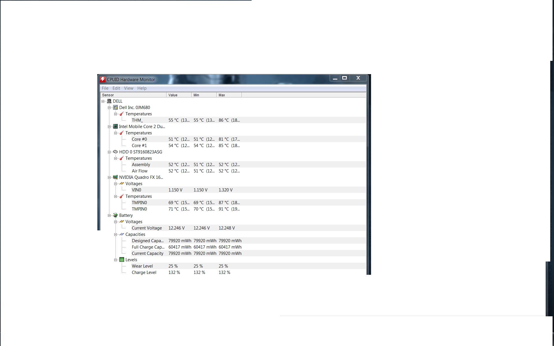

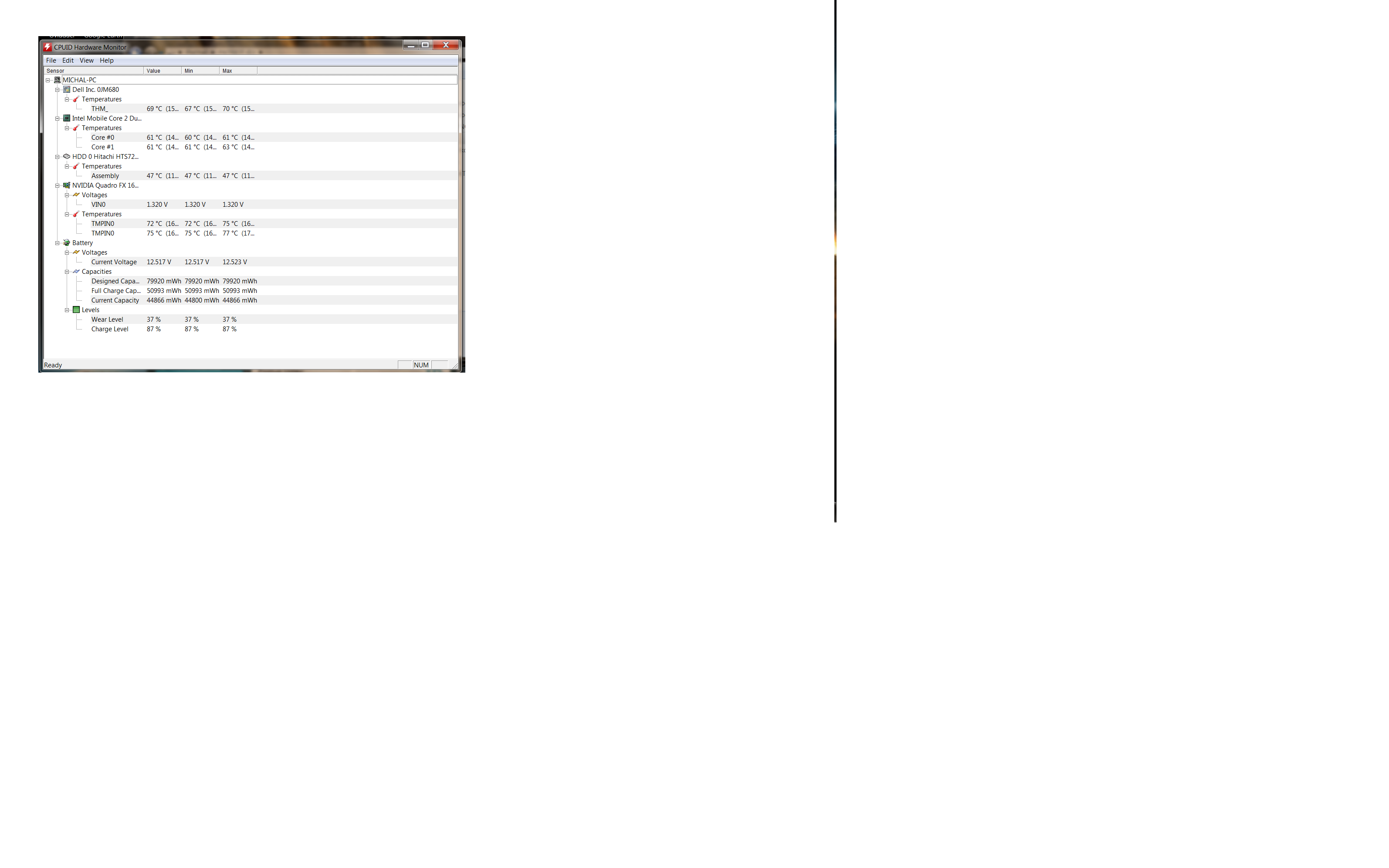

je zajímave že já to far Cry 3 rozjedu za všech okolností třeba na 20 min a pak se začne nehorázně lagovat ale před 10 min to bylo ok (jsem pořád venkuve FC3)
kámošovy se to ale nestává :(((
zde jsou jeho teploty s far cry i bez nej
Omlouvam se za upravu delam to narychlo jelikoz jedu pryc za chvili

Tím chcete říct že můj Ntb s windows 7
4GB ram
NVidii quatro FX 1600M
nerozjede call of juarez první díl...... jelikož u něj se mi to stalo taky..... a to se dřív nestávalo u call of juarez
u Kamose po chvili hraní far cry 3 bez lagu ...
u Kámoše když nehraje far cry 3
