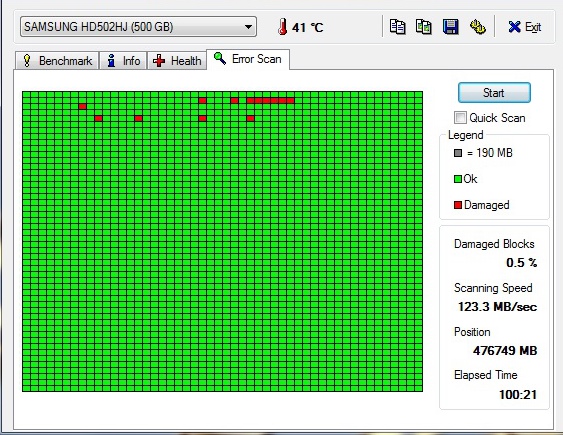

Zdravím. V poslední době mi občas zamrzne PC. Nefunguje vubec nic. Pomuže až tvrdý restart. Zkusil jsem par programu na kontrolu HDD.
Program SEATOOLS nenačte HDD. Zkusil jsem vložit flash disc a SEATOOLS ji našel. Nevím v čem muže být problém. Prosím o pomoc. Díky.

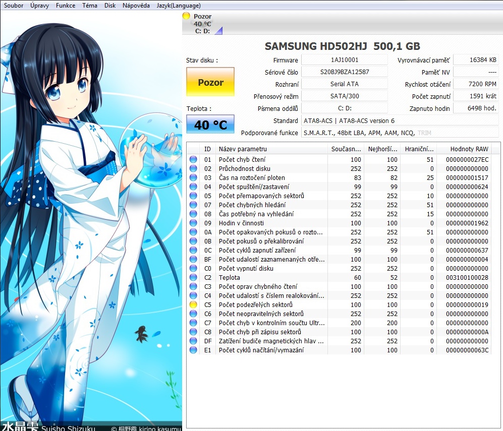

Disk má dost špatných sektorů. Zkusime ho opravit, ale bude to pravděpodobně jen dočasně. Start>spustit>cmd> a zadej 'chkdsk /r' taky zkus disk nějak ochladit

HDD je do listopadu v záruce. Mám to zkusit reklamovat?

Možná uznají. Možná ne. Když se podívají na otřesový senzor...

Re: Kontrola HDD
Příspěvekod guest » 26 črc 2013 13:49
Vadné bloky s těmi 4 otřesy nemají mnoho společného.

Re: Kontrola HDD
Příspěvekod petr22 » 26 črc 2013 13:55
Cidlo otresu nema hodnotu 0, tudiz ten disk za chodu nekolikrat koupil pecku
Souviset s vadnymi sektory to muze i nemusi

Příspěvekod guest » 26 črc 2013 14:18
Jestli počítám správně, tak je tam vadných 13 bloků, což může být až 2470MB. Nevím, jak by to mohly způsobit 4 otřesy.
den je ožralej
Re: Kontrola HDD
Příspěvekod den je ožralej » 26 črc 2013 14:28
Čidlo otřesu znamená mechanický otřes. S žádnými bloky to nemá nic společného.
