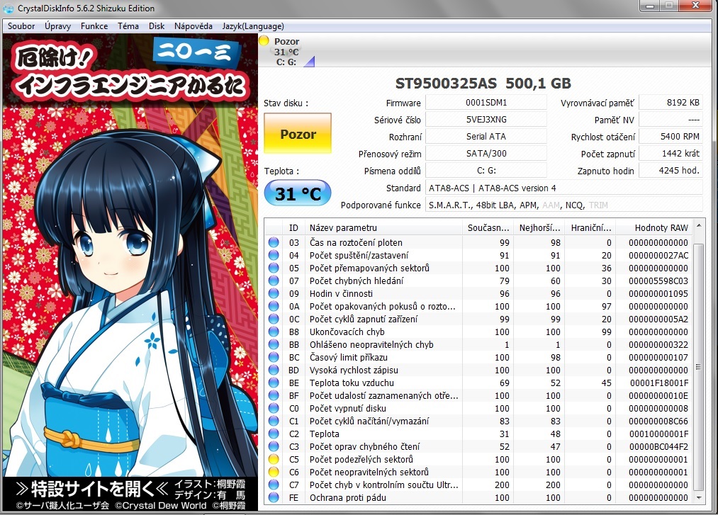

Přikládám Print Screen z Crystaldiskinfo.
V poslední době si mi ztratila nějaká data a dokonce došlo i k odstranění oddílu, ten se jeví ve správci zařízení jako nenaformátovaný. Případně je nějaká možnost obnovy tohoto oddílu?
Děkuji

Nic moc, ty s ním tlučeš? Dej ještě screen ze Správy disků.
Re: Prosím o kontrolu Disku
Ne, netluču... Právě naopak...
Je to hodně zlé? Je to na výměnu? Je ještě v záruce tak at vim zda to ještě rychle vyměnit, ale taky jestli je to tak zavažné aby mi to uznali...

Velmi špatné. Uznají.

Divím se, že Ti OS stále naběhne.

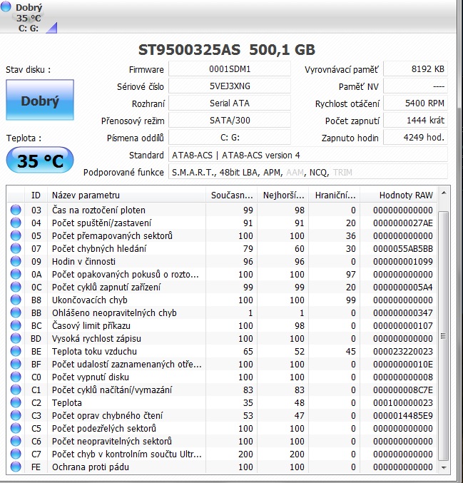

Zkusil jsem ten program SeaTools a v Crystaldiskinfo se ted zobrazuje stav jako dobrý...????
Ještě je to tak hrozné?
V SeaTools mi vsechny diagnostiky pišou pass
Ten oddíl co zmizel mi nejde ve správci disků obnovit res. když dám vytvořit nový jednoduchý svazek - naformatovat a další tak mi vyskočí okno kde je napsáno "operace se nezdařila, protože zobrazení konzoly Apráva disku není aktuální. Aktualizujte zobrazení pomocí aktualizační úlohy. Pokud potíže potrvají, zavřete konzolu Správace disků a znovu ji spusťtr nebo restartujte počítač"
Pokud zvolím akce - aktualizovat nebo restartuji počítač nic se nezmění

Ten disk alespoň podle v pořádku není. Atribut 0xBB (Ohlášeno neopravitelných chyb) načítal 802 neopravených chyb při čtení, podruhé už to bylo 839 chyb.
Navíc je tam vysoká hodnota atributu 0xBC (Časový limit příkazu). 263 diskových operací se tedy nepovedlo dokončit v časovém limitu.
Asi se budeš muset hádat nebo počkat, až se rozsype. Je to Seagate, takže to nebude trvat dlouho.
A pak ty atributy 0xC5 a 0xC6 nahoře znamenají, že firmware disku nějaký zádrhel s jedním sektorem zaznamenal. (což by samo o sobě nebylo tak hrozné)

To já se klidně hádat budu, jen mě zarazil ten stav jako dobrý...
Nebudu čekat až se to zhroutí a přijdu o nějaká data která si nezazálohuju....
V te diagnostice SeaTols jsem nezjistil vubec nic tak jim tam neco napisu do toho reklamačního protokolu a uvidí se.

Jeste se chci zeptat, jak zjistím ze je tam těch 839 chyb? Diky
