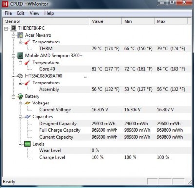

Je to možné. Zkontroluj teploty HW-monitorem a dej SEM do přílohy screen. Odkaz na HWM mám v podpisu.

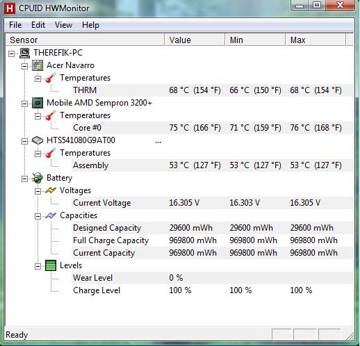

Tady to je.
Re: Procesor u NTB někdy jede na 100%
Příspěvekod guest » 29 črc 2013 14:52
To je ale v klidu, bez hry? Jediné co můžeš udělat je vyčistit a používat chladící podložku.

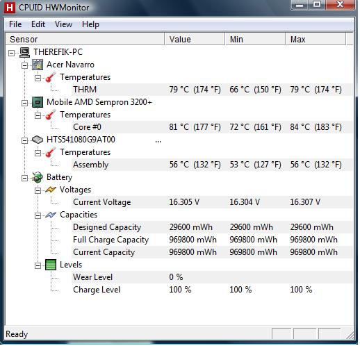

Ano te je bez hry, hry tam ani nehraju právě z tohohle důvodu, chvíli jedu pohodě po chvíli neuvěřitelné lagy např. CS 1.6.
Příspěvekod guest » 29 črc 2013 14:59
Tak hraj a dej sem screen až to bude zlobit. Uvidíme, zda je teplota příčinou.

Tady to je, když jem hrál CSko
Příspěvekod guest » 29 črc 2013 15:12
To je moc a HDD dostává pěkně zabrat.
