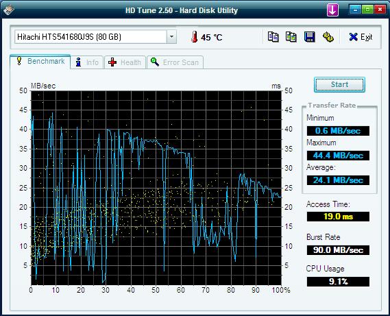

mám 6 let tento notebook a do teď jsem s ním byl spokojen. Bohužel poslední dobou se mi zdá strašně zbržděnej. Pokud otvírám aplikaci, např. Firefox tak to celkem dlouho trvá, pokud něco instaluju tak si to jakoby vezme všechen výkon a ntb je k jiné činosti během instalace nepoužitelnej, i když je přitom vytíženost ram jen 300Mb a procesoru sotva 20%. Často naskakuje chyba nedostatek virtuální paměti a dnes mi dokonce naskočila modrá smrt (instaloval jsem hru a u toho se mi podařilo dostat na internet. Reinstalace nepomohla, je tam Win XP. Napadl mě HDD, jelikož značka není žádný zázrak. Udělal jsem test v HD Tune a vůbec se mi nelíbí. Co myslíte?

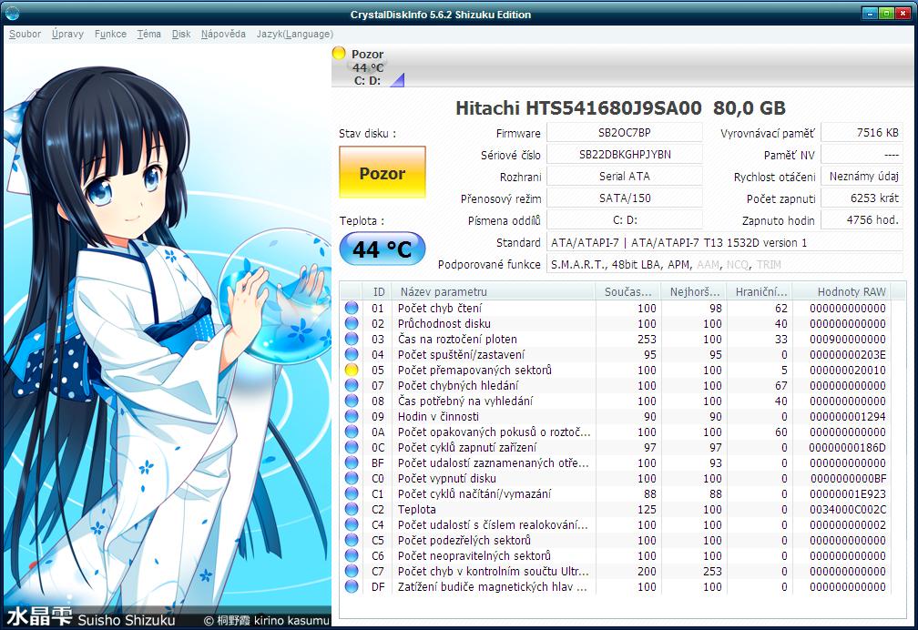

Virtuální paměť si nastav na 1,5 x RAM a disk otestuj http://www.slunecnice.cz/sw/crystaldiskinfo/

Virtuální pamět mám nastavenou na automaticky a 1.5GB to píše, že si nastavilo samo. Ten test snad staší takto:

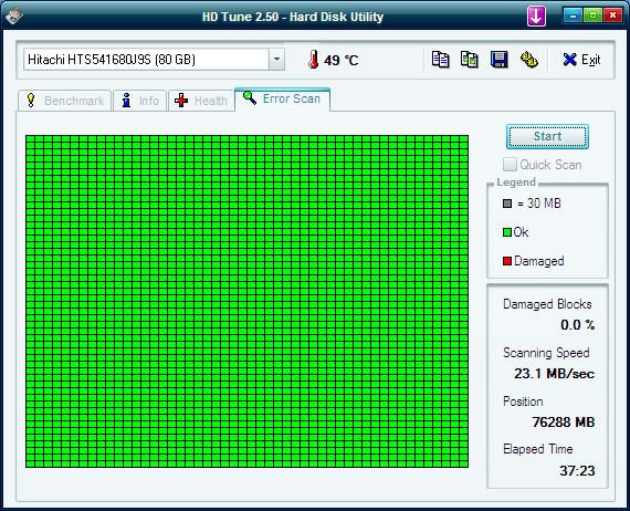

Disk bude na odpis, rozhodně udělej Error Scan v HDTune.

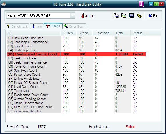

Ram je tam 1GB. Posilám zbylé testy z HD Tune:

Ten disk má moc vysokou teplotu, která se na závadě může podílet. Každopádně je pro systém nepoužitelný. Dal by se používat jako záložní pro méně důležité dokumenty a sledovat zda se ta hodnota nebude zvyšovat. Při této teplotě asi ano.

Takže je HDD špatný? A podle čeho se dá poznat? Chtěl bych se přiučit :)

Zda to vyřeší problémy se říci nedá, každopádně by to chtělo PC softwarově vyčistit, ale disk je v háji.
