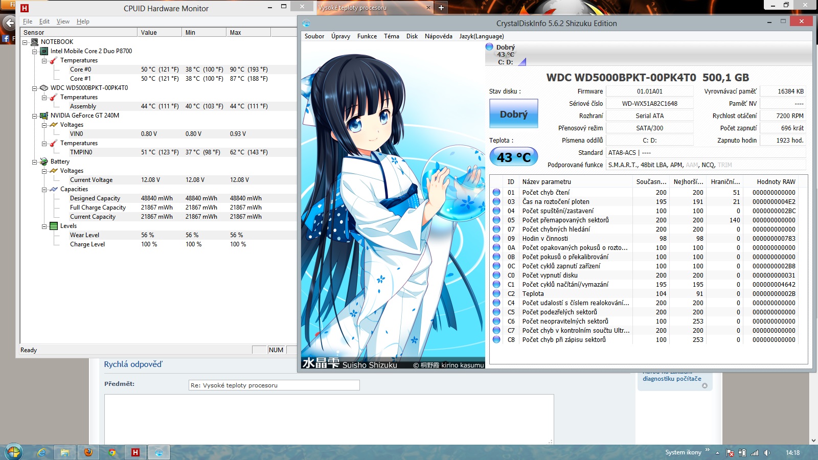

Stáhni si ulitu HW Monitor, po nějaké době zátěže udělej screen z programu a dej ho sem jako přílohu. Taky si stáhni "CrystalDiskInfo" a taky udělej screen (stačí bez zátěže)

Tak ty teploty jsou měřené zhruba po 5-ti minutách zapnutí hry.
--- Doplnění předchozího příspěvku (09 Srp 2013 14:28) ---
Je zajímavé, že když tu hru shodim do lišty, tak teploty ihned spadnou i o 30 stupňů.

Creedy píše:Je zajímavé, že když tu hru shodim do lišty, tak teploty ihned spadnou i o 30 stupňů.
Tak jak jsi přišel na to, že teplota procesoru má 80C?

Tak se podívej na ten screen. Tam je Max teplota 90 stupňů, takže tam chvilku 90 stupňů bylo a pak to zase spadlo. Nebo v čem je chyba? Já nevim, jak to může mít tak velký výkyvy teplot. Nebo je tam špatný čidlo, který vypíná počítač??

Promiň, špatně jsem koukal. Ano, to čidlo může být poškozené, nebo může být poškozené i chlazení. Radši to dej do servisu a budeš mít klid.
