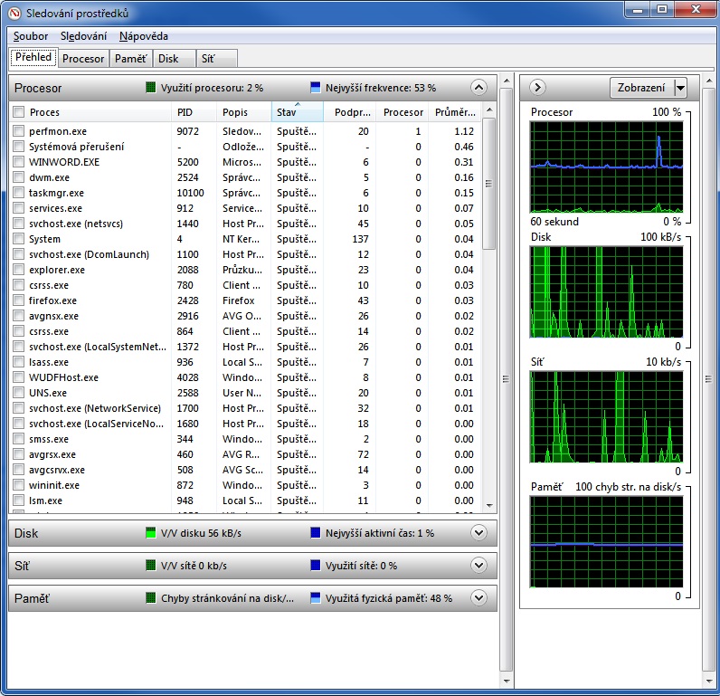

Právě jsem přeinstaloval Windows a ... jede to ... takže jsem pravděpodobně s HW nic nevyvedl ... pastu jsem odstranil a nanesl jemnou vrstvu. Ale i s přeinstalovaným windowsem mi skáče zátěž procesoru při nic nedělání klidně na 50% ... a větrák mi pořád vydává takový divný zvuk..přirovnal bych to k průvanu nebo něco podobného :) .. po přeinstalování mi zůstala složka Windows.old ..jako zaloha.. tak nevim jestli ji mam smazat nebo neco ... aby v ni nebyl třeba prave nejaky ten vir co dela tu zatez pro ten procesor ....
Re: Nedostanu se na plochu :/
Tak jsi při té operaci provedl něco s větrákem. Třeba ohnul lopatku či podobně. Co spotřebovává čas procesoru se dozvíš přes správce úloh - sledování prostředků - viz. obrázek. Pokud máš podezření na nějakou havěť, vlož do sekce HijackThis log a požádej o kontrolu. Jak se tvoří log najdeš v článcích a návodech.
