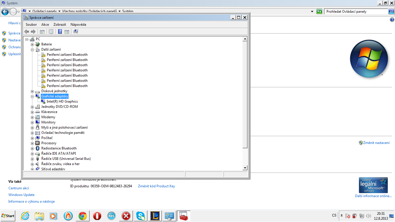

Ahoj tak jsem ti to teda vyfotil http://leteckaposta.cz/829873496 tady je obrázek co mi to jenom ukazuje jinak ano v přidat a odebrat se mi ukázalo
NVIDIA PhysX má to 78,93 MB verze: 9.10.0513 vydavatel: Nvidia corporation :).. Jinak nic nemám na svým notasu, abych to nějak spustil takže opravdu jsem v nouzi snad mi poradíš dík :)

Příspěvekod guest » 12 srp 2013 20:41
Dej obrázek sem, jako přílohu.

Nekonečná dobrota nutí lidi aby ji stále využívali. GK tam je.

OS 32/64 bit?
Modrásku, mu chybí údajná 310M.

Ano je to 64 bit, ano mam tam tuhle graf. Kartu ale nemam tu ge force 310 M tam prostě není :( nevím co s tím hoši :(

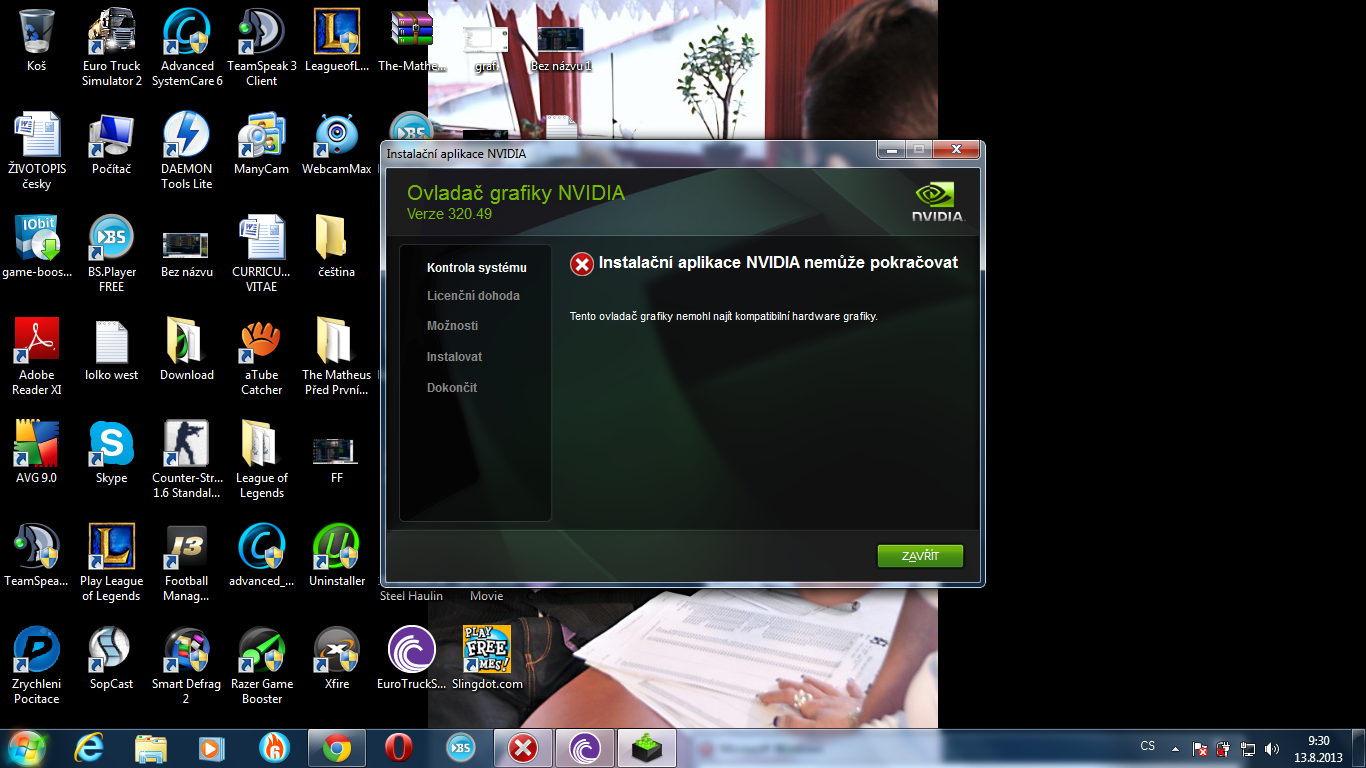

Stáhnout a nainstalovat tyto ovladače.

A tohle mi to postě ukáže opravdu už nevím co s tím k sakru je :X. Nevíte taky?

No já mám takový dojem že tam žádná Nvidia 310M není. Nebyla tam náhodou ATI grafika? Protože i sám ASUS nabízí ovldače pro ATI a o Gefroce tam není ani slovo.

Velmi spravne! Nejvic by pomohlo HW ID nerozpoznaneho grafickeho adapteru (ale na screenu zadny nevidim) nebo presny nazev notebooku (opsany stitek vespod).
