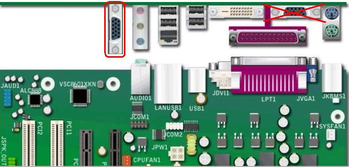

Příspěvekod wattmetr » 15 srp 2013 17:53
Asi takhle:

Příspěvekod DuReX97CZ » 15 srp 2013 17:59
Kabel mám dobře a furt níc zítra vezu do opravný tedka jsem tam volál prej mi tam hodí ovladač
