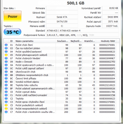

Stáhni program CrystalDiskInfo a dej sem z něj log

Toto?

Jsou tam přemapované sektory, takže disk umírá. Zálohovat a reklamovat či se případně podívat po druhém. 10 hodin chodu je docela dost :-)

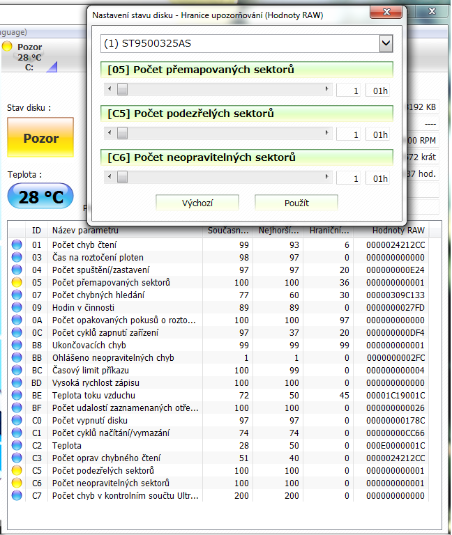

Jestliže kliknu na Pozor, tak se mě otevře okno s ... - viz. níže.

Tam si můžeš nastavit od kolika položek se má zobrazovat varování. Když ten posuvník šoupneš doprava, tak to bude tolerovat více přemapovaných sektorů a bude se zobrazovat stav dobrý než se zase dosáhne té hranice...

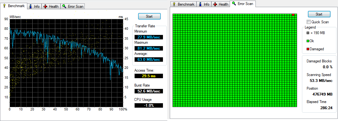

Zkus ho ještě otestovat v HDTune

Tak už jsem se konečně dočkala výsledku. První obrázek jde trochu mimo mě, druhý vypadá dobře (až na ten jeden červený čtvereček). :)

Je tam sice vadný sektor, ale nezdá se mi až tak zlé, co píše Health? Otestuj RAM memtestem, můžeš použít UBCD.

Re: Chyby na HDD + chyba 0x8078006B u zálohy PC
Příspěvekod Fiona » 27 srp 2013 10:01
Health nepíše vůbec nic - proto jsem sem nedávala screenshot. Zkusila jsem použít ten UBCD (děkuji za tip :) ). Dělala jsem test RAM přes Windows Memory Diagnostic cca 3 hodiny (55 iterací) a hlásil mi jen: "No errors have been found." :) Pak jsem ještě použila Memtest86, který mi běžel celou noc. Bohužel mi zrána nějaký rodinný příslušník vypnul notebook z napájení, takže poslední zprávu mám asi po hodině běhu (a 2 iterací), kdy test žádnou chybu nenašel.
Po kontrole HDD mi zatím PC nezamrzl (a doufám, že dlouho nezamrze), takže to vypadá, že to bylo způsobené občasnou chybou na disku. Děkuji za tipy na programy. Budu sledovat nadále chování PC, když bude nějaký problém, opět budu volat o pomoc na pc-help.cz. :)

To není občasná chyba ale fatální. Ty vadné sektory se budou objevovat znovu a znovu. Budeš to jen pořád opravovat (vadné sektory se přemapují), ale jednou už nebude kam přemapovávat a disk bez varování umře... Jak dlouho vydrží ti nikdo nezaručí, takže pokud je v záruce, tak bych jej reklamovat. Nemá smysl si vydržovat HW, který není spolehlivý...

Počítám s tím, že mi odejde. PC už je po záruce, záloha mi vytvořit nejde, takže důležitá data si ukládám někam jinam. Hlavně jsem chtěla vědět, v jakém rozsahu je disk v háji. Nechci zbytečně uspěchat výběr nového. A díky za varování. :)
