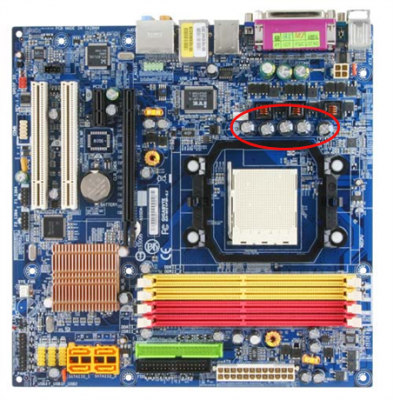

Zdravíčko, chtěl jsem se jen zeptat jakej vliv mají na základní desce vyteklí 3 kondezátory na obrázku ty 3 zleva...originálal foto nemám protože jsem je už odpájel :)

Deska nemusí být zcela funkční. Musíš tam dát nové.

Jo jasně to vím zítra jdu pro nové.. funkční je akorát se mě zdá že je počítač není ve své kůži je nějak spomalenej :) i když je cca 7let starej tak býval rychlejší :D

Tak ty kondenzátory tam nejsou pro legraci. Každopádně musíš koupit stejné a koukej také na jakou jsou teplotu. Není kondik jako kondik.

A doufej, ze kondenzatory nejsou nasledek, ale pricina
Kondenzatory samozrejmne nemusi byt jedine co je vadne, jen jsou videt

Celá ta zakroužkovaná řada je zapojená paralelně jako jedna velká kapacita. Při takovém stavu, který uvádíš, je nutné vyměnit všechny kondenzátory v té řadě. Nemusí být úplně stejné, podstatné je, aby byly co nejkvalitnější, byly na stejné nebo vyšší napětí, vešly se na to místo na desce a dohromady aby měly přibližně tu kapacitu, jakou měly původní.
Pozn.: Mám vyzkoušeno, že při výměně těcho kondenzátoru za jiné, kvalitní, s celkovou kapacitou cca 60% původní kapacity PC normálně funguje a určitě bude fungovat déle, než při použití méně kvalitních/nekvalitních s vyšší kapacitou.

To je pravda, pokud vytečou kondenzátory je třeba je vyměnit všechny.

Když už takhle debatujeme: Pochopitelně není nutné měnit všechny elyty (kondenzátory) na desce. Ale vytečení je ten poslední příznak, který ukazuje na jejich vadnost. Je třeba všechny elyty prohlédnout a pokud některý vykazuje byť jen náznak "nafouknutí" (začne se "boulit" vršek kondenzátoru), je třeba takový elyt vyměnit hned a nečekat, až vyteče. To už taky může být pozdě :shock:

Já nemyslel všechny, ale ty co jsou paralelně v řadě. Alespoň takové zkušenosti mám z oprav TV.

Děkuji za info zítra teda všech 5 vyměním a poté dám vědět jak to dopadlo :)

Ješte jeden dotaz když tam jsou 3300uF na 6,3Volt (105°C) Tak mám koupit radši na větší napětí nebo uplně ty stejný co tam byly?

Klidně stejný.
