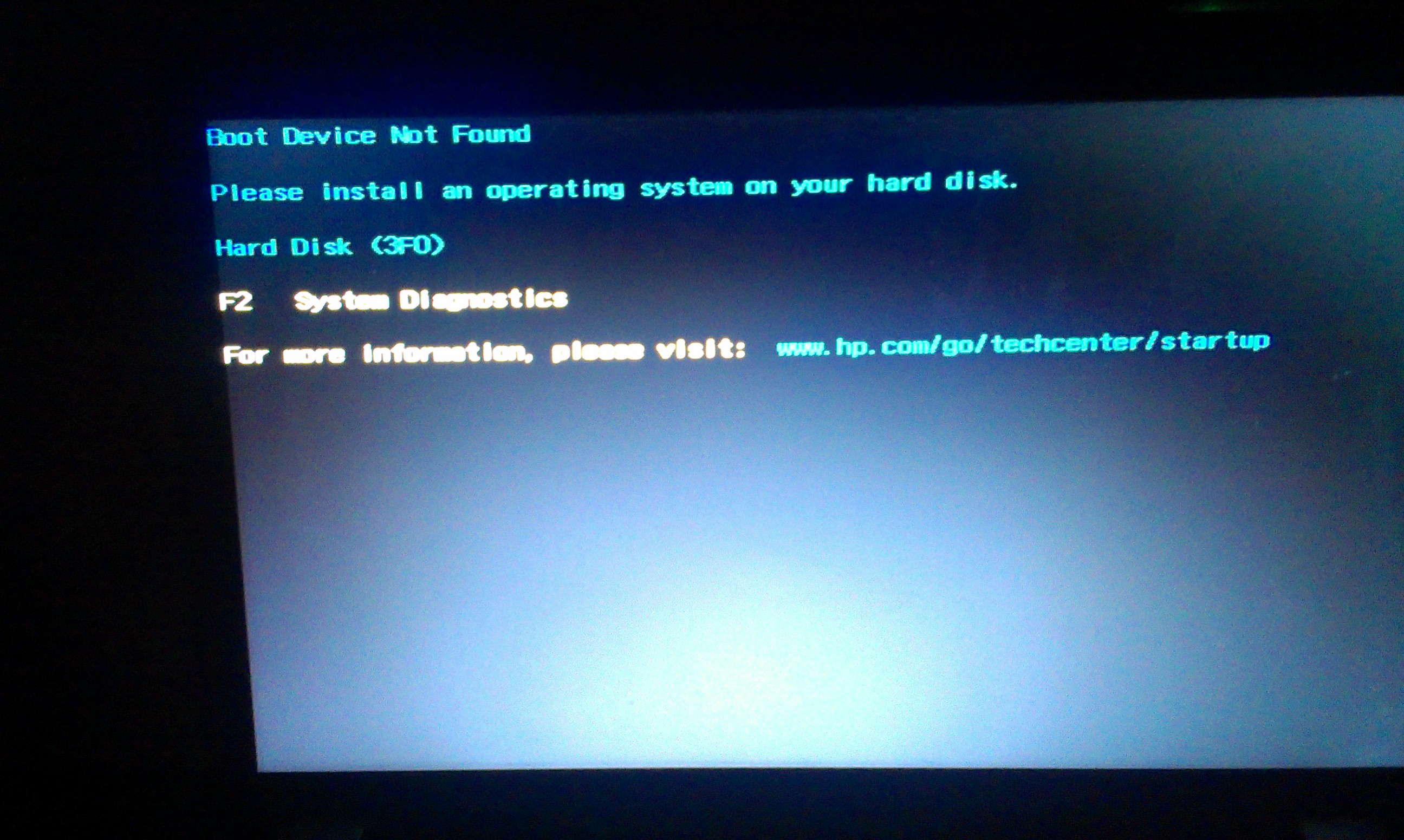

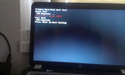

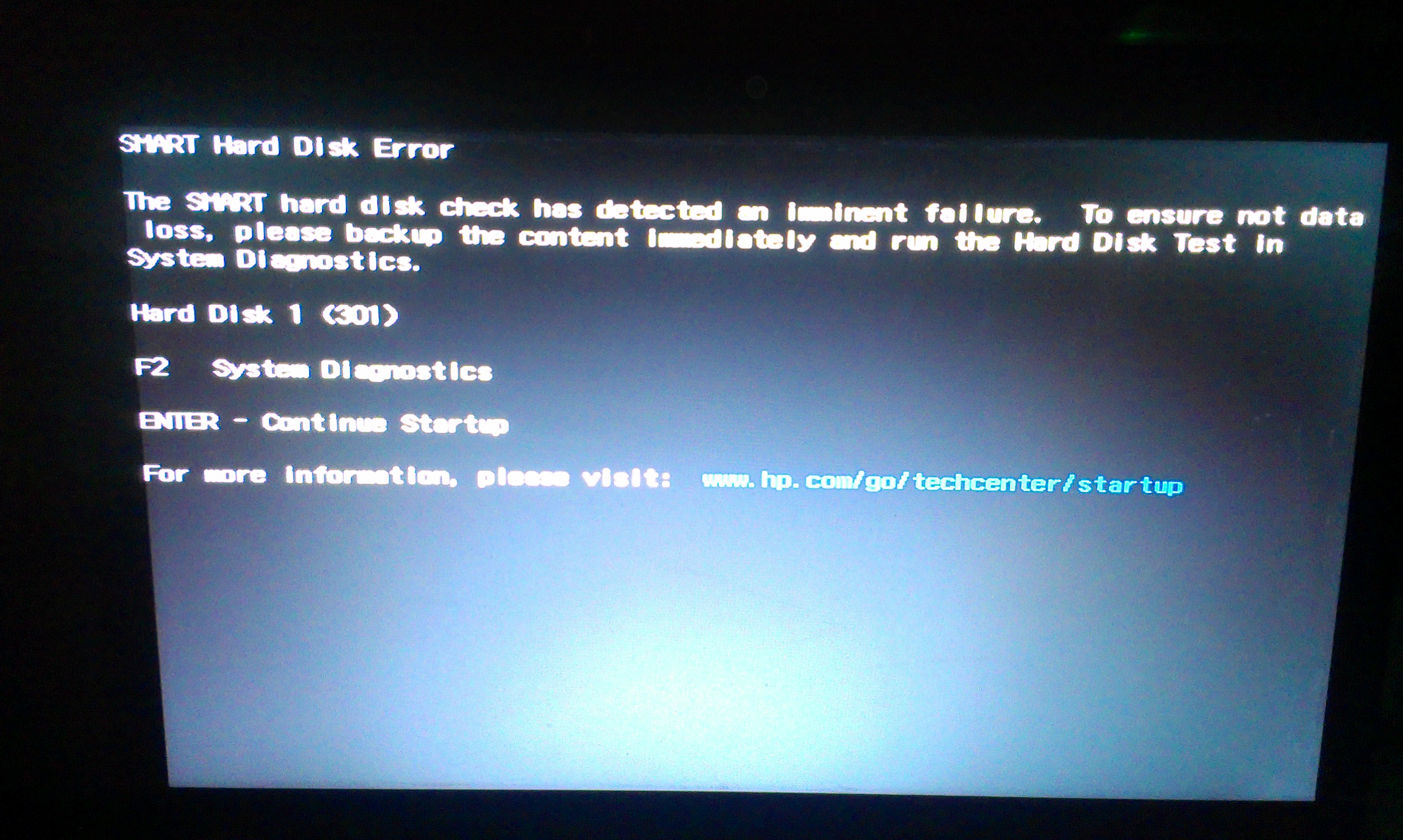

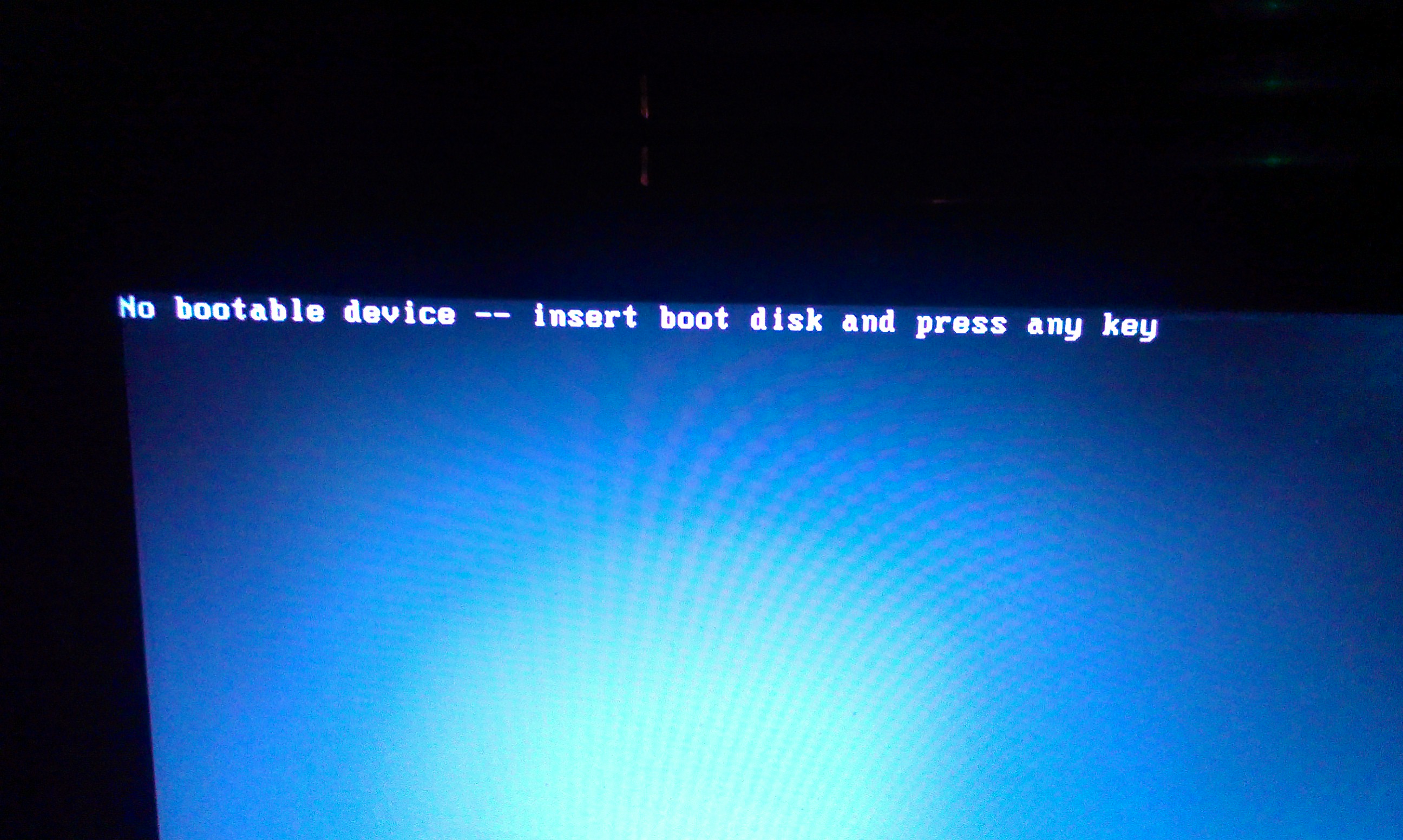

Ahoj, z ničeho nic přestal fungovat hdd jak by měl. Po nějaké době(většinou po několika hodinách...teď ho mám zapnutý, tak 4hodiny a v pohodě) to hodí nějaké písmo na modrém pozadí...zřejmě modrou smrt, ale nejsem si tím jistý (je to tam ani ne jednu sekundu, tudíž to neni poznat) a poté se to restartuje. Když se zapíná tak to pokaždé hodí nějakou chybu, ale po několik vypnutí a znova zapnutí to jde. Hodím sem screeny co to většinou píše. Zkoušel jsem HDD testovat normální diagnostikou, která se dá spusti při startu pc...a bez výsledně..také přiložím screen

Spusť kontrolu disku s opravou chyb, nebo si stáhni program CrystakDisk a po zkontrolování sem vlož výsledek.

Re: Problém s HDD
Ten první disk Seagate je totálně zničený. Je potřeba ho vyměnit. A ten druhý je podle všeho externí a v pořádku.
PC: AMD Vishera FX-6300|GA-970A-DS3|8 GB RAM|ASUS STRIX GTX 950 2G|Transcend SSD370S 256 GB & ST Bar. 7200.14 1TB|Seasonic SS-500ET-T3|W10 Pro 64b÷
Re: Problém s HDD
Nic jiného s tím udělat nejde ?
- Andrew98
- Level 5.5
- Příspěvky: 2516
- Registrován: duben 11
- Bydliště: Rožnov pod Radhoštěm
Re: Problém s HDD
Maximálně koupě nového.

Re: Problém s HDD - no bootable device
A šlo by win nainstalovat na externí hdd a aby ten pc jel na externím ?
Instalace na externí USB zařízení se tady už řešila - viewtopic.php?f=7&t=111910&start=12#p861069. Já bych se do toho asi nepouštěl...
Hmm, já se do toho taky moc pouštět nechci, ale do tohodle ntb, už nic investovat nebudu
DD
Jinak díky za odkaz :)
