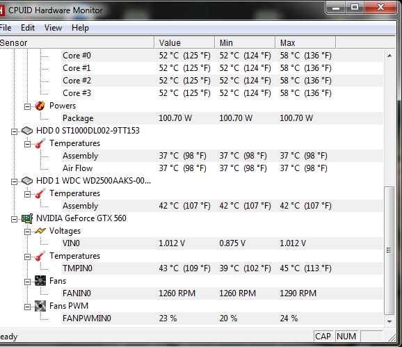

Stáhni si nějaký HW monitor a hoď sem teploty grafické karty v zátěži... nejlépe hned po pádu

Re: Při hraní her mám na obrazovce černé čáry a hra spadne
Příspěvekod wosaka » 02 zář 2013 16:48
Tady nemám zapnutou žádnou hru
