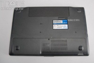

zhruba před měsícem jsem si pořídil nový notebook (viz popisek) a až nyní jsem se začal zajímat o teploty.
Včera jsem celkem dost hrál a teploty jednotlivých jader procesoru vystoupaly až k 90°C. Vím, že u notebooků jsou vyšší teploty normální, hlavně u čtyřjáder.
Max. povolená teplota je 105°C, takže by to mohlo být v pořádku.
Chci se ale zeptat, jestli se tím ten notebook postupně neničí a jestli není možné, aby za nějakou dobu odešel?
Díky za odpověď.

Teplota je přijatelná, ale doporučuji ti vzít nějakou chladící podložku

Je jasné, že to trochu zkrátí životnost, ale ne moc razantně. Kup si chladící podložku a můžeš být v pohodě. Podívej se ještě na teplotu HDD, protože tam už vyšší teploty vadí.

Tu jsem měl samozřejmě v plánu, ale notebook nasává vzduch z vrchu (klávesnice) a ve spodu ani nejsou mřížky, kterými by do něj mohl chladný vzduch proudit. Ty mřízky ve spodu jsou jen od RAMek a HDD, takže to by nejspíš stejně nic nevyřešilo. HDD má jinak teploty v pořádku, kolem 38°C max.

Ničí a pravděpodobně odejde. Důvodem je používání ekologické pájky, kterými jsou čipy připájeny k desce. Samotným čipům to zase tolik nevadí. Na reballingu dnes vydělává spousta firem.
Ty s tím ale nic neuděláš, chce to vybrat dobře chlazený typ. Pokud na ntb často hraješ, či ho nadměrně zatěžuješ náročnými aplikacemi, doporučuji používat chladící podložku.

Jasně, díky za odpověď, ale jak jsem psal, tak notebook nemá odkud nasávat, když má nasávání z vrchu. Tudíž podložka teploty nesníží vůbec, nebo jen opravdu minimálně.
