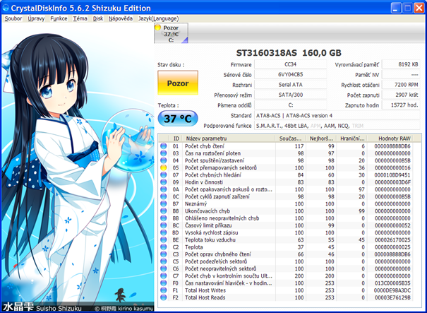

Zkontroluj disk a dej sem do přílohy screen nebo log. Úpravy/kopírovat. http://www.slunecnice.cz/sw/crystaldiskinfo/
QKA-RIDER
Příspěvky: 16
Registrován: září 13
Re: Pomalé načtení PC plochy
Příspěvekod QKA-RIDER » 14 zář 2013 20:58
tady je ten screen: Při najetí myší na tlačítko POZOR mi to píše cosi o 21 nenamapovaných sektorech.
Naposledy upravil(a) QKA-RIDER dne 14 zář 2013 20:59, celkem upraveno 1 x.
Příspěvekod guest » 14 zář 2013 20:59
Ten disk by mohl být příčinou problémů.

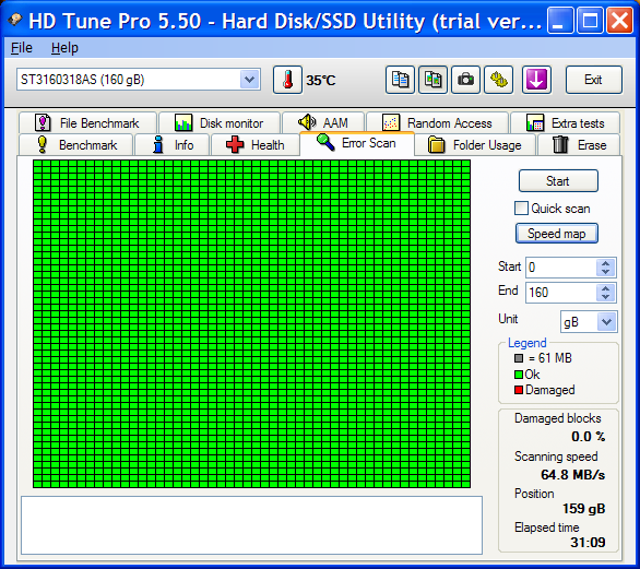

Ono nejde jenom o ty vadné sektory, ale je tam i problém se čtení ad. Ještě stáhni HD-Tune a udělej v něm Error scan.
QKA-RIDER
Příspěvky: 16
Příspěvekod QKA-RIDER » 15 zář 2013 11:32
Výsledek skenu:
