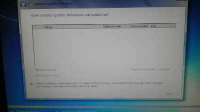

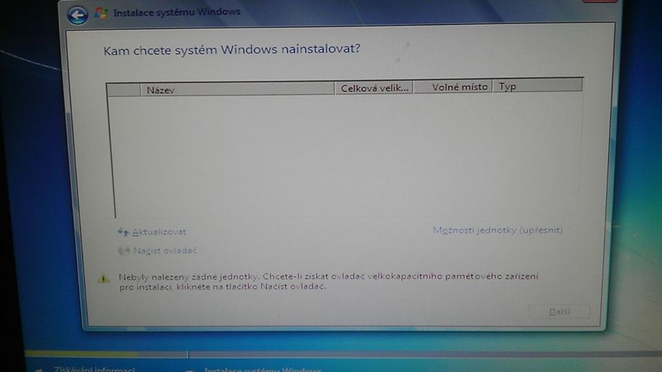

Ahoj,
u ntb se mi odešel HDD, tak jsem si koupil nový, ale bohužel mi na něj nejde nainstalovat W7. Normálně se mi nabootuje instalace W7 z dvd, ale když dojdu k výběru oddílu, kam chci Windows nainstalovat, tak mi to nic neukazuje (viz obrázek). Zkoušel jsem si stáhnout z oficiálních stránek ASUSu všeljaké ovladače a nainstalovat je, jak mi to tam píše, ale vždy mi to poté najde pouze externí HDD, na kterém ty ovladače mám. V BIOSu ten HDD normálně vidím.
A když jsem HDD připojil ke stolnímu PC, tak mi ho to ve Windows normálně vidělo, ale když jsem na něj pak přes stolní chtěl nainstalovat W7, tak jsem měl ten samý problém jako u ntb.
Notebook mám ASUS K70A, starý HDD - Seagate Momentus 7200.4 500GB ST9500420AS, nový HDD - Seagate Momentus Thin 7200.4 320GB ST320LT007.

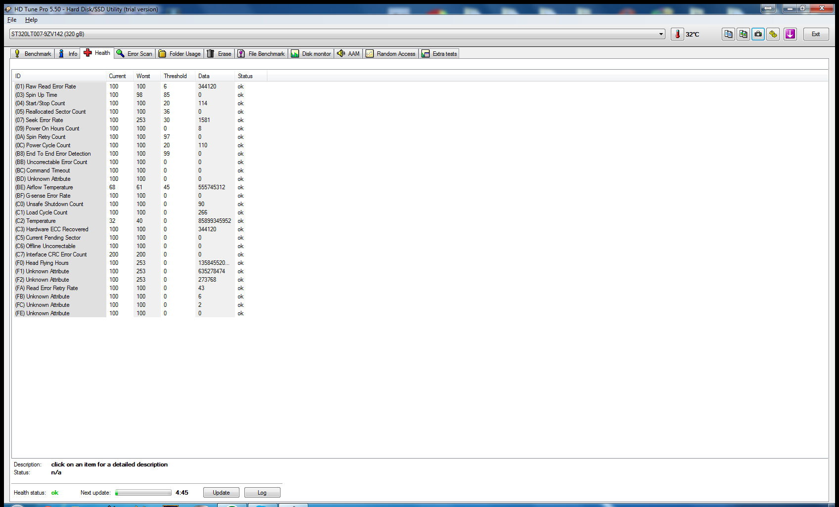

Když jsi ho měl zapojený pod windows na stolním PC, bylo možné ho rozdělit na oddíly a zformátovat? Zkoušel jsi to?
Zkus ho znovu zapojit a otestovat pod win - například programem hdtune.
Udělej screen nebo sem pošli výsledek testu s hodnotami SMART.

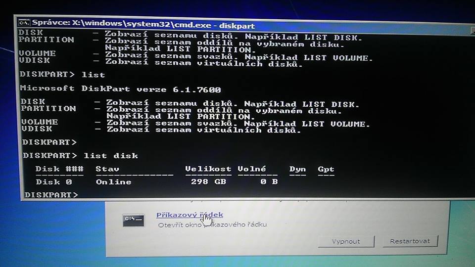

Při spuštění instalátoru namísto Instalovat, zvol Opravit počítač.
V nástrojích pro opravu systému, kam se dostaneš, spusť příkazový řádek, napiš do něho diskpart a odentruj.
Pak napiš příkaz list disk a udělej snímek obrazovky.

closer píše:Když jsi ho měl zapojený pod windows na stolním PC, bylo možné ho rozdělit na oddíly a zformátovat? Zkoušel jsi to?
Tak jsem to projel tím programem (snad jsem screennul to, co jsi měl namysli :D)
closer
Příspěvky: 71
Registrován: leden 12
Bydliště: Liberecký kraj
Re: Nelze nainstalovat windows na nový HDD
Příspěvekod closer » 18 zář 2013 20:18
SMART disku vypadá normálně.

Když dám "Opravit tento počítač", tak mi to žádné nástroje nenabídne, ale vyjede mi rovnou "Možnosti obnovení systému"
Obrázek
No tak se to jmenuje "Možnosti obnovení systému", ale ten příkazový řádek tam je. V něm spusť ten diskpart a příkaz list disk

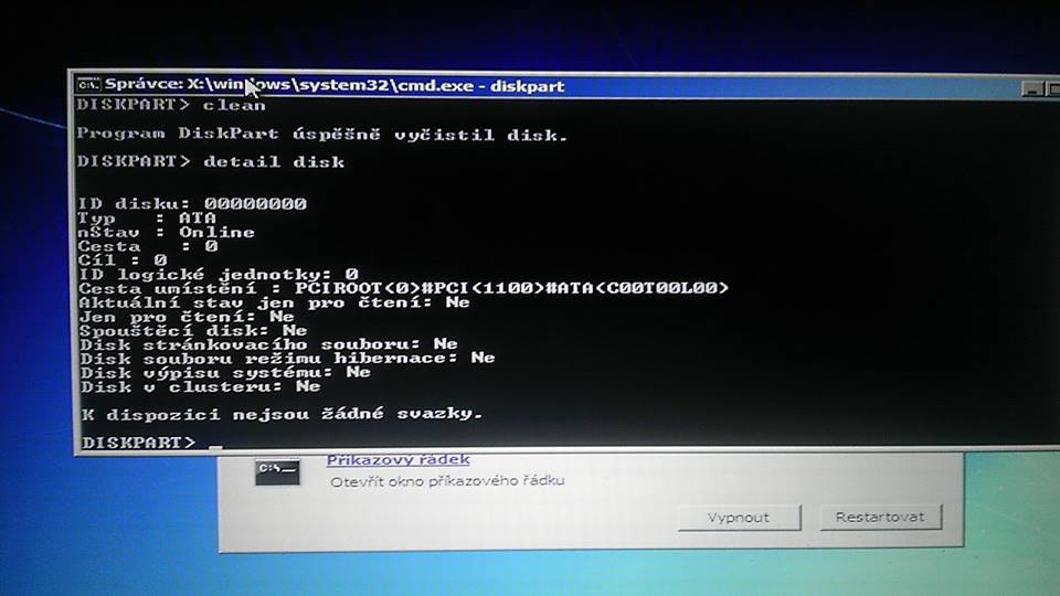

Jestliže Disk 0 je ten pevný disk, na který chceš instalovat, napiš v diskpartu příkazy:
select disk 0
clean
detail disk
a zase mi sem hoď obrázek.
