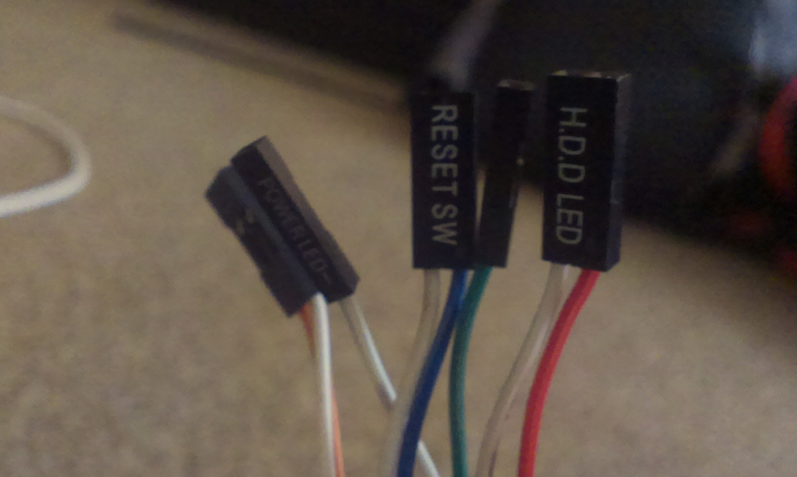

zdravím při vyndavání zakladové desky sem vytahl svazek dratu ktery sem si myslel že sou na konci spojeny,bohužel se mi takto rozpojily a ted nevim jak je mam zapojit zpatky

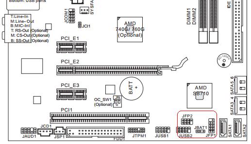

odkud sem to vytáhl vím, ale bohužel to tam popsaný není, mám MSI 760GM-P33

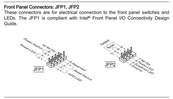

Zde to máš

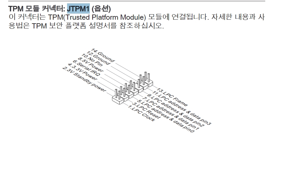

POZOR! To není ono, to je jiný konektor!

Omlouvám se, musel jsem chvíli pryč.
Tady je odpověď:

tak dráty kdyz sem je vytahoval tak byli pouze v JFP1 v JFP2 nebylo nic,tak sem zapojil HDD LED,Power LED ,Reset switch,a mam volny drat SLEEP SW a ten nevim kam dat(je na 2 piny) a podle obrazku mam volny už jen čisla 6,8 a 9

Sleep switch je tlačítko pro zapnutí PC
--- Doplnění předchozího příspěvku (22 Zář 2013 15:29) ---
Sleep switch je tlačítko pro zapnutí PC, takže ho zapoj do Power SW
