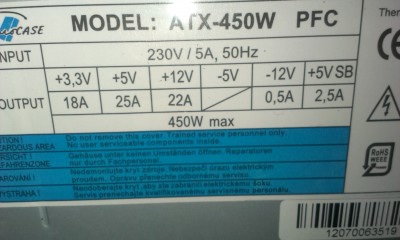

ted mam PC vypnutý tak pul hodiny a myš furt svítí...na štítku z venku u tlačiko on/off zdroje je:AC 230V /5A/50Hz ....a zevnitř zboku přikladam foto

Nj Eurocase, zkus jiný zdroj.
