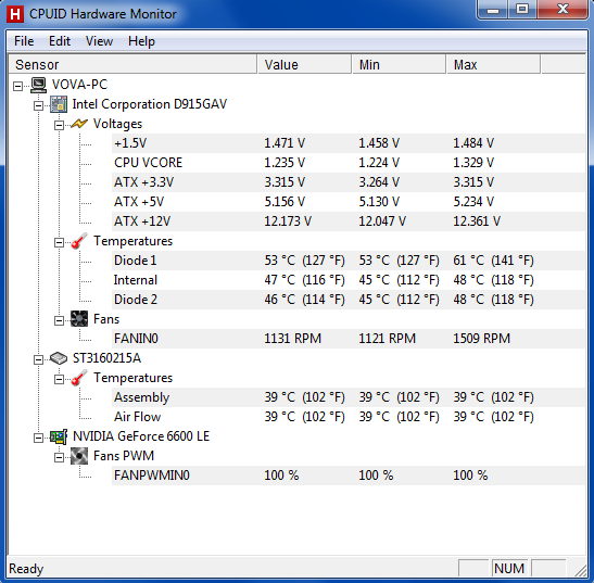

hw monitor

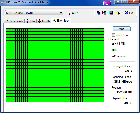

hd tune error scan

Ventilator jede na 100% na grafice mas nejnovejsi HW Monitor?
Rád se přiučím novým věcem :-)
binuralka
Příspěvky: 299
Registrován: říjen 09
Re: Přidání 1GB RAM do staršího PC nebo grafárna?
Příspěvekod binuralka » 28 zář 2013 18:20
HW Monitor verze 1.22.
je dobre ze jede na 100%? nebo by mel jet na mene procent?

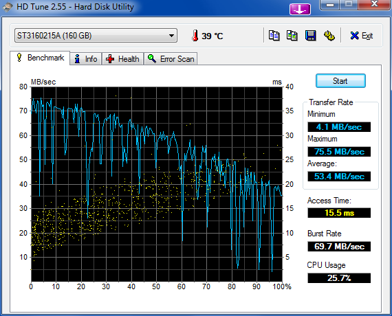

prikladam Benchmark z HD tune
► Zobrazit spoiler

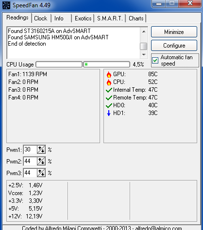

Stahni si Speed Fan a pak sem hod screen
binuralka
Příspěvky: 299
Příspěvekod binuralka » 29 zář 2013 22:52
jaky presne screen chces?
Paulisko
Příspěvky: 252
Registrován: březen 13
Příspěvekod Paulisko » 30 zář 2013 07:12
Zjisti jestli se ti toci vetrak na grafice a vyfoukej to od prachu, pokud tohle jsou teploty v klidu tak se ti prehriva grafika a proto se ti zasekava obraz :-) prinejhorsim poridit uz novou grafiku
