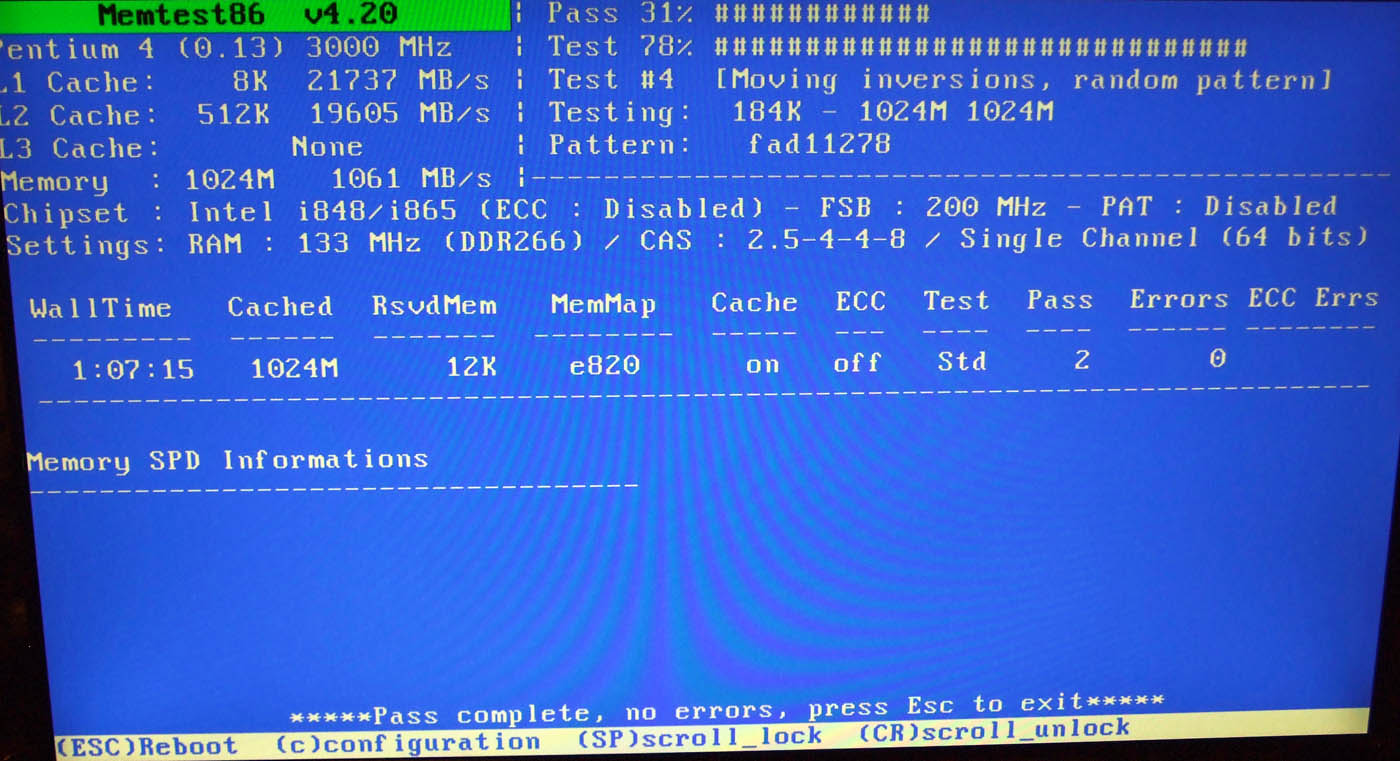

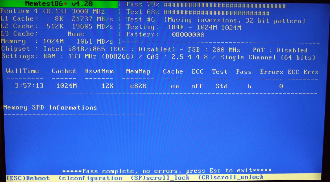

Příspěvekod genesim » 29 zář 2013 08:59
Tak jsem zatím otestoval RAM1 slot1 a RAM2 slot2 každou zvlášť a žádné errory. V příloze jsou vyfocené obrazovky. Teď testuji obě RAM, až to bude hotové dám to sem taky. Ještě jsem vyfotil print screenem program CPU-Z, ale mám to v starém PC a teď se k tomu nedostanu, takže to sem dám potom, až skončí Memtest obou RAM.

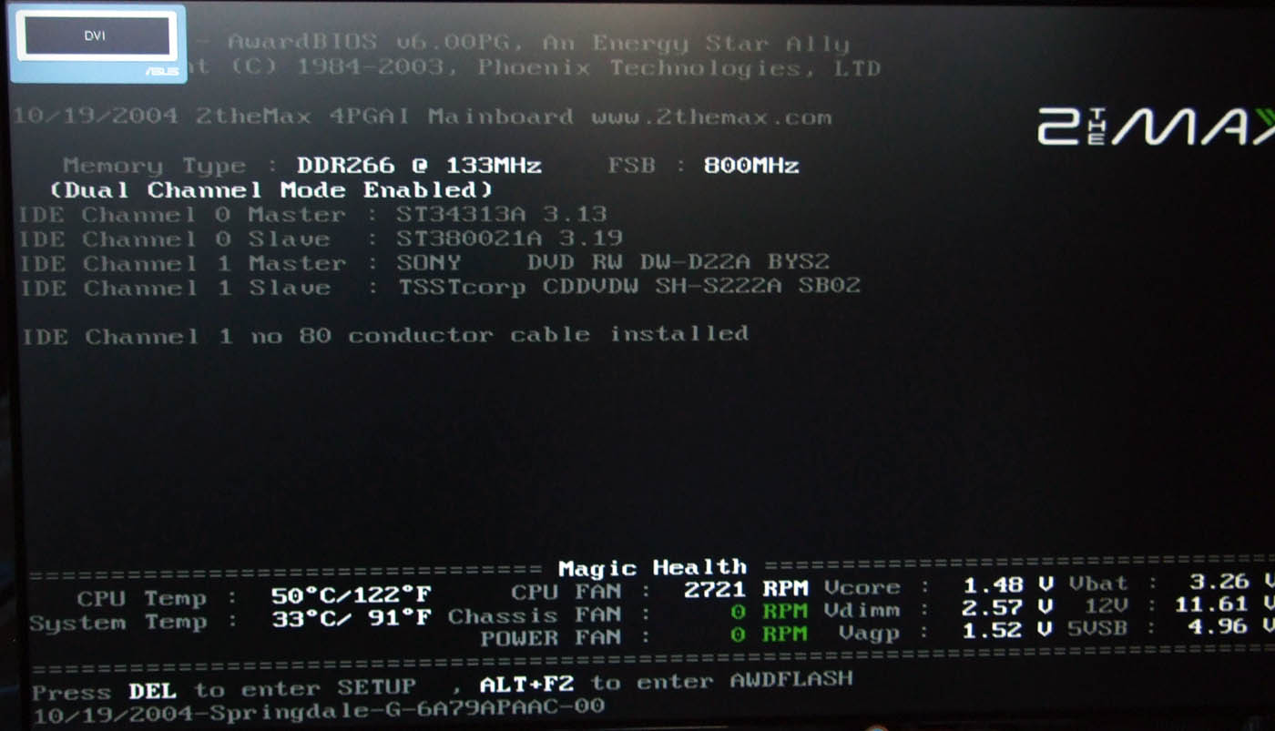

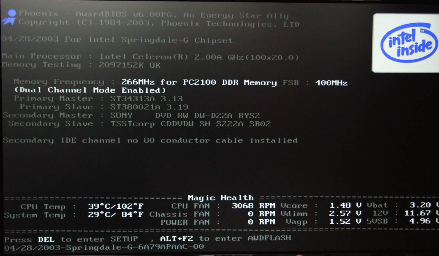

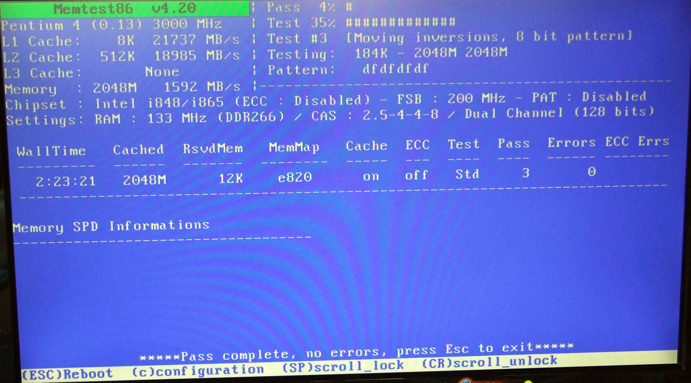

Přidávám další test, tentokrát obou RAM, opět bez erroru. Také jsem vyfotil celý BIOS, pro případnou kontrolu nastavení. Co je divné, že v BIOSu mám nastaveno u RAM něco jiného než ukazuje Memtest a CPU-Z. Ještě mám vyfocené startovací obrazovky před update a výměně CPU a po update a výměně CPU. A jak jsem slíbil dávám sem i print screeny z programu CPU-Z a reporty z tohoto programu. Tak pokud by někdo měl chuť se na to podívat budu rád. Předem díky za každou radu.
Memtest první RAM slot1
Memtest druhá RAM slot2
Memtest obě RAM slot1 a slot2
Startovací obrazovka před ubdate a výměnou CPU
Startovací obrazovka po ubdate a výměně CPU
