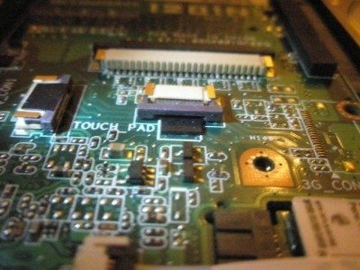

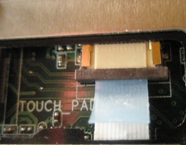

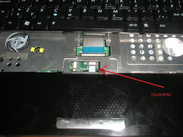

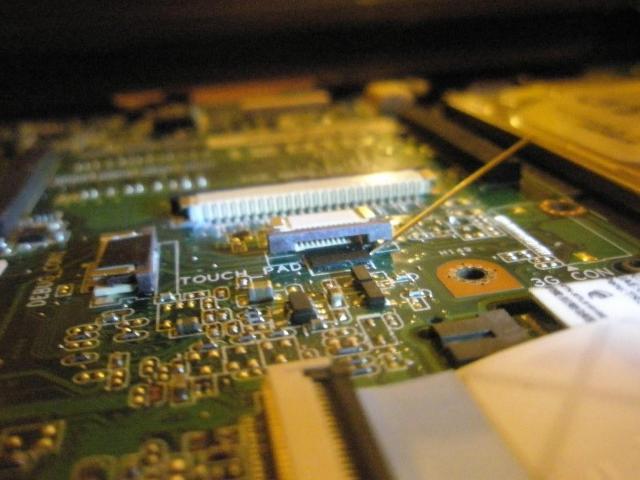

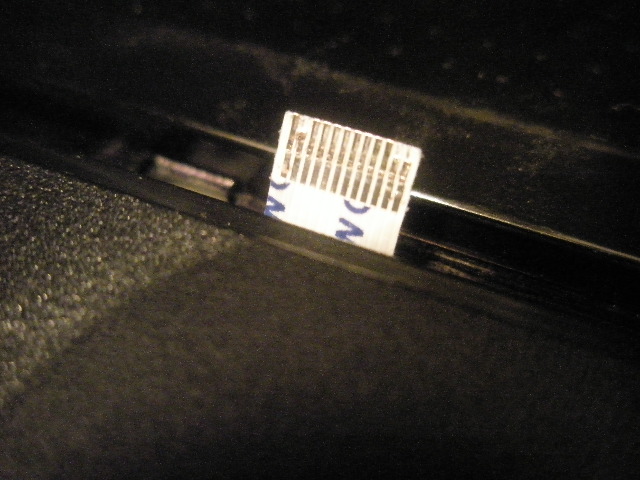

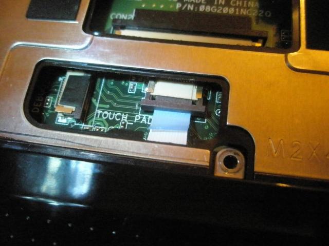

prikladam fotky ako vyzera ten konektor kde napajam touchpad....
Tu su fotky ako vyzera ten konektor zvnutra, respektive z pohladu kde davate konektor od touchpadu dnu.... je tam taka poistka.. vlozite tam kabel a tu poistku stlacite dnu..

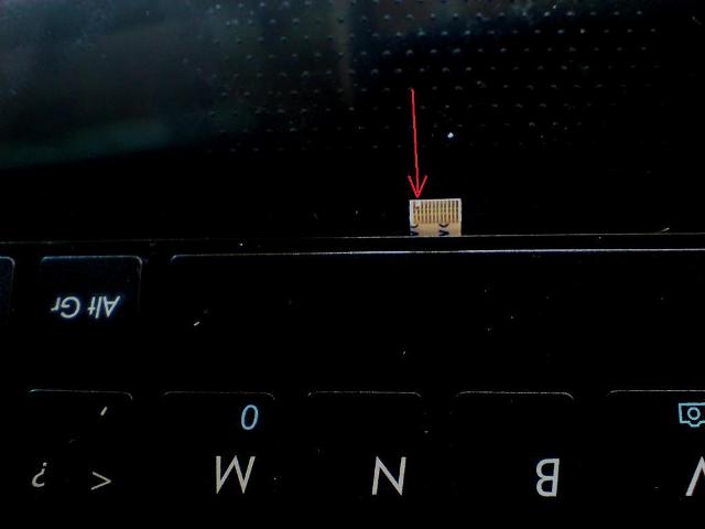

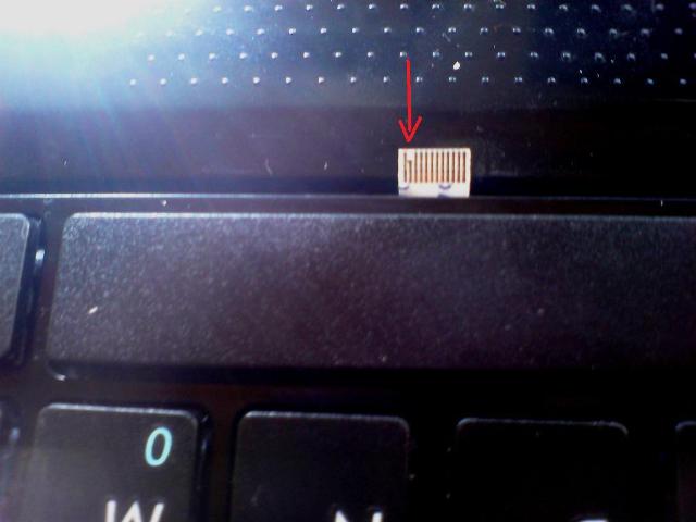

teraz dolezita vec toto je moje podozrenie: toto je kablik od touchpadu otoceny naopak, ten kablik sa prave zasuva do konektoru ktory je na vyssie uvedenych fotkach... ked si vsimnete na tom kabliku su kontakty (take zlate ciarky) a na lavo je druha ciarka akoby mierne poskodena, chyba z nej.. nemoze byt to ta pricina?

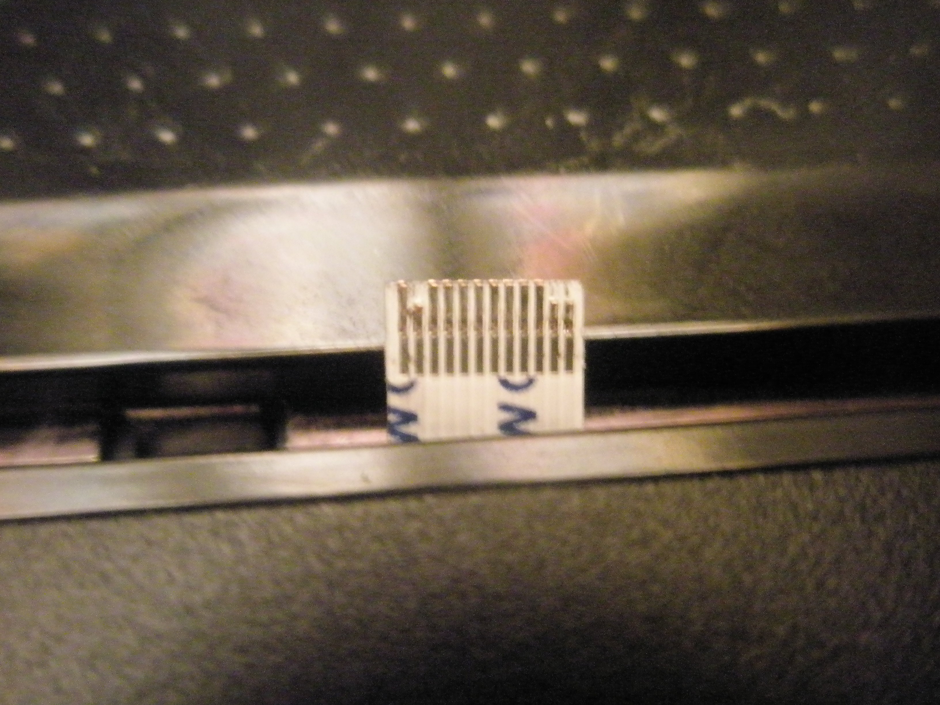

Vyfot ten konec flex kabelu tak, aby to melo smysl - tedy makro v plne kvalite, z tohohle nejde nic poznat
Ciste obecne by ty vodice mely byt stejne dlouhe, ale kdyz to nekdo neumi zastrcit do konektoru tak se muze stat presne tohle. Me ale prijde ze jsou ty dva vodice v jednom miste spojene, ale jak rikam, na te rozmazane pidifotce to neni videt poradne.

dobre idem to odfotit kvalitne
--- Doplnění předchozího příspěvku (30 Zář 2013 22:03) ---
petr22 píše:Vyfot ten konec flex kabelu tak, aby to melo smysl - tedy makro v plne kvalite, z tohohle nejde nic poznat
no a parada prave na fotke vidno dalsie kontakty su znicene a prave ztoho ze som to tam nasilu pchal pinzetou.. praveze niekto mi poradil inde na fore ze mam to tam poriadne natlacit tak som to tam tlacil a zosuchal sa kabel zase.. a preto aj ten touchpad blbne castejsie ako predtym.. uz viem kde je chyba... ten kabel sa da vymenit alebo musim cely touchpad?
