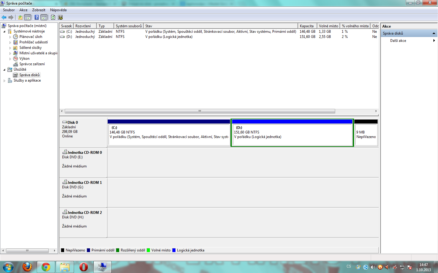

Re: Zmizel mi disk
Příspěvekod bulviS » 01 říj 2013 14:50
Myslíš to takhle? http://2i.cz/87d7b69c4f

Příspěvekod guest » 01 říj 2013 14:54
Obrázky se dávají sem, jako příloha. Jak je to s těmi disky. Kolik jich máš v PC? Nemyslím oddíly, ale fyzické disky.

Příspěvekod bulviS » 01 říj 2013 14:57
Pff.. Tak teď nevím, jestli dva, nebo tři.. Ale myslím, že dva.. C a D by měli být 1 disk.. A právě to Fko by mělo být druhý.
Ale myslím si, že luxováním to nebylo.. Protože PC nešel zapnout ještě před tím luxováním..

Re: Zmizel mi disk
Příspěvekod wattmetr » 01 říj 2013 14:59
Podle Správce disků jsou v PC dva totálně zasekané disky - viz volné místo, kdoví co je na tom třetím, který se údajně nezobrazuje. Jinak ten PC se snad kvůli nedostatku volného místa nemůže ani rozběhnout :P
PS: Sorry - jeden disk o dvou totálně zasekaných oddílech :P

Re: Zmizel mi disk
Příspěvekod wattmetr » 01 říj 2013 15:03
Jestli dobře vidím, tak systém je na tom totálně zasekaném Céčku. Dokud neuvolníš na tom Céčku alespoň cca 10-15% celkové kapacity jako volné místo, nepočítej s tím, že se ten PC bude chovat normálně.
