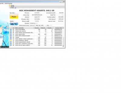

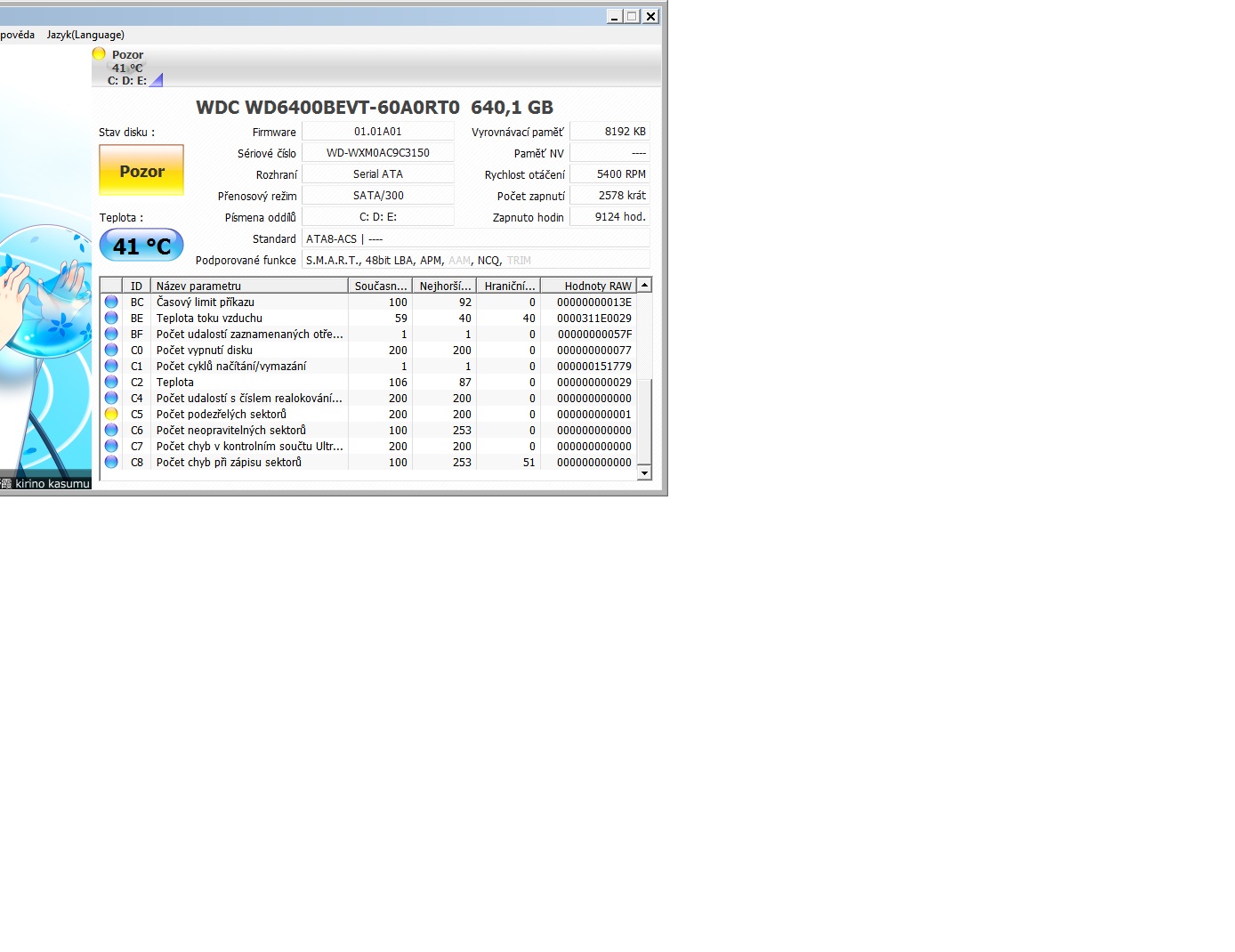

Tohle mi ukázalo tohle. Nevím jak dál.

Ten HDD je načatý a taky trochu hřeje. Zkus sem vložit celý log z CDI pomocí Kopírovat a Vložit do příspěvku.

1F0: 00 00 00 00 00 00 00 00 00 00 00 00 00 00 00 A1
Re: Test disku
A taky s ním asi někdo hraje fotbal - má spoustu otřesů. Mnoho neopravitelných chyb!
Re: Test disku
Aha, přitom s ním nějak blbě nezacházím. Asi se bude muset vyměnit nový pevný disk viď?
- Stene
- Level 6
- Příspěvky: 3124
- Registrován: únor 09
- Bydliště: Jihlava
- Kontakt:
Re: Test disku
Mysli na zadní kolečka a proveď zálohu tvých dat
Re: Test disku
Nejsem schopný potvrdit, že ty problémy Ti dělá HDD. Ale je fakt, že bys měla začít uvažovat o koupi nového HDD, protože ten Tvůj - bez strašení - může odejít i celkem náhle bez varování. A jak říká BS - otřesový senzor zaznamenal hodně událostí. U notebookůse to stává. Pokud tam je IDE HDD, je to na vyhození, pokud je tam SATA, koupil bych dost rychle nový HDD a o ten ntb pečoval trochu líp, než dosud
Re: Test disku
No, zálohování dat jsem dneska akutně začla uvažovat
