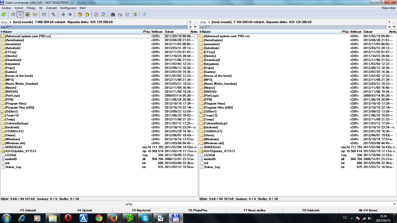

Odpoj ho od netu a sleduj ubytek mista. Soubory dej hledat napr. v Total Commanderu, ma ruzne podminky - pro tebe jsou dulezite dve - soubor neni starsi nez xx dni a ma velikost vice nez xx MB.

V totalcmd zadáš vyhledat soubory a do řádku napíšeš *.*. Dále klikneš na záložku rozšířené a zde zadáš stáří ne víc než ..x.. dnů.

Příspěvekod Martin63 » 15 říj 2013 23:28
Kam, že to mám kliknout? :shock:
