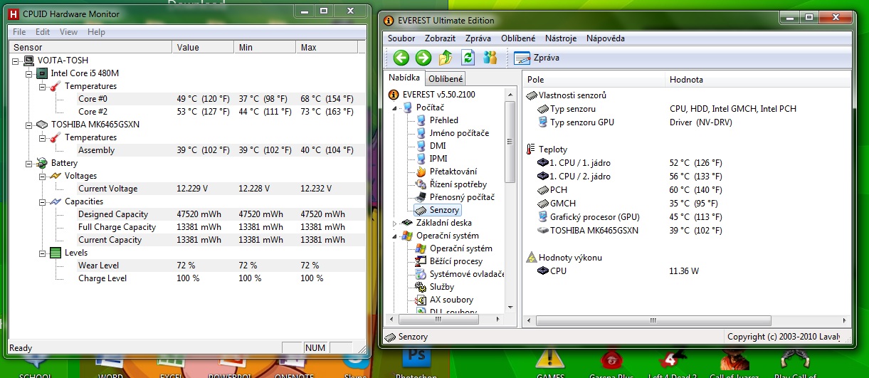

Jestli Ti ty hry doteďka chodily a teď se sekají, tak asi nebude problém v ovladačích, ale někde jinde. Začal bych se především starat o teploty. Vlož sem screen třeba z HWMonitoru, jaké jsou teploty CPU, GPU, popř. další v zátěži, nejlépe když se to začne sekat.

http://50269.w69.wedos.ws/wp-content/up ... eploty.jpg
tady jsou teploty.... hra se seká hned od spuštění... a teploty nejsou nijak vysoké... seká se méně když koukám do nebe a mnohem více, když prolézám texturami trávy apod.
hra se seká jakoby jela na integrovanou grafickou kartu, ale to nemusí být pravda... ještě chci ntb vyčistit od prachu, ale podle teplot to není akutní problém

Pravda, ty teploty nejsou nejnižší, ale myslím, že nejsou ani hraniční. Zádrhel bude jinde.
Jinak na Tvém levelu už bys mohl vědět, že ty teploty patří sem:
