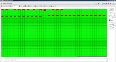

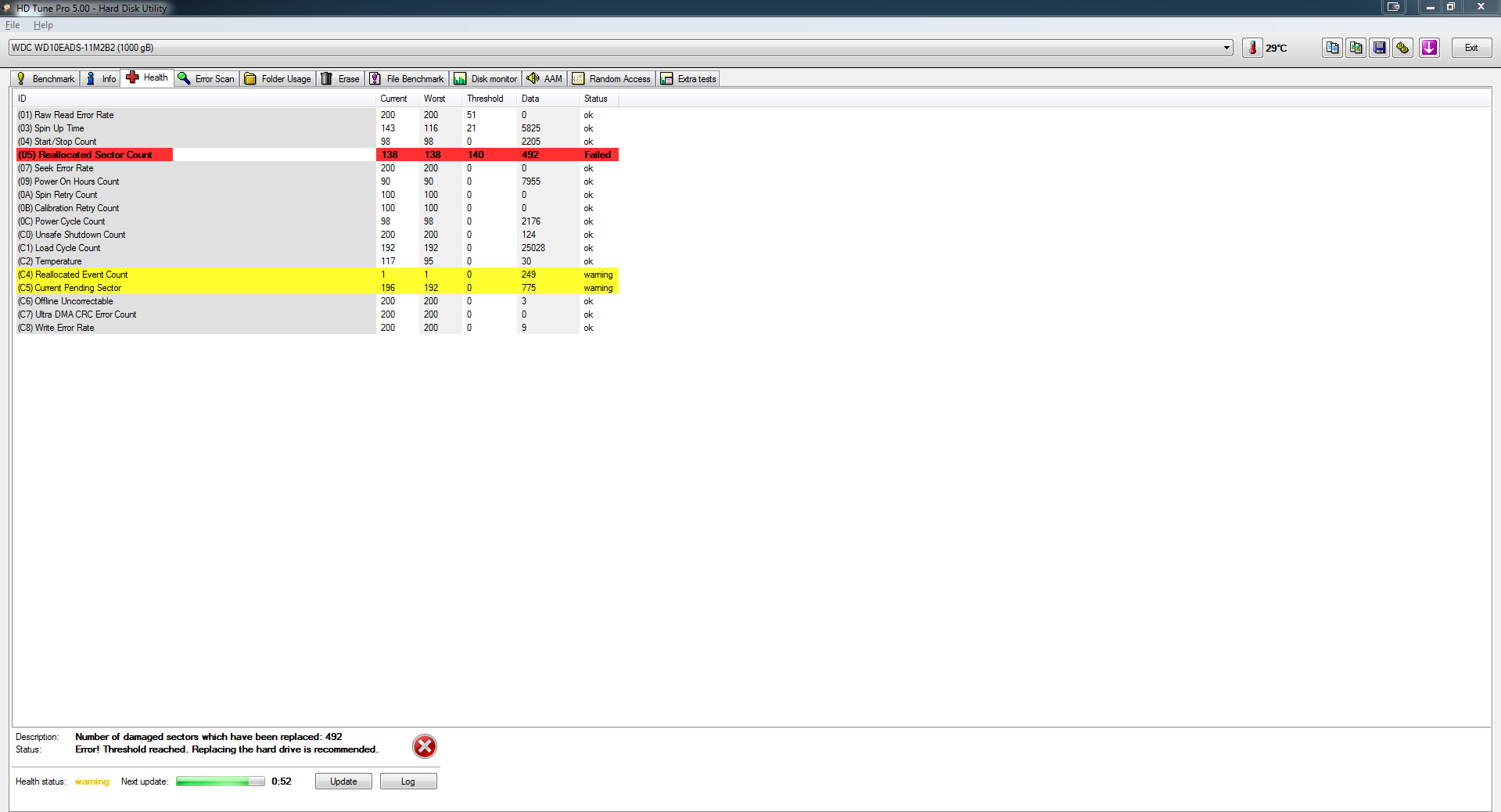

vykuchal jsem dneska WD externí. připojil jsem hdd a pustil test.
Je to s tím diskem hodně špatné?
Dá se s tím něco dělat?
VIZ PŘÍLOHA

To sám asi vidíš! Dá, dát do sběrného dvora.

Vidím že he poškozených 1.7% bloků, tak jestli je to nějak extra hodně. Popřípadě, jestli máte představu co to ještě vydrží.

Extra hodne je cokoliv jineho nez 0
Nebo tobe nevadi ze cast dat neprectes?

Jde mi spíš o to, že by na tom disku nebyli nějaký důležitý věci. Byla by tam třeba hudba a filmy. Spíš by mě zajímalo, jestli se ten disk dá využít se zbývajícími dobrými bloky. v podstatě jestli jde určit, že poškozené bloky se nemají používat a mají se využít už jen ty správné. S tím že by se klidně i disk zmenšil.

To jde, staci udelat lowe level format
Ale nikdo ti nezaruci ze tam nebudes mit stale dalsi a dalsi vadne bloky

Spočítej si, kolik bloků je poslední vadný blok od začátku disku, vynásob to 381 (velikost bloku v MB), něco málo k tomu ještě připočti a v partition manageru vytvoř první oddíl až na této hranici.
Vadné sektory budou v části před ním a nebudou se používat. Doporučuji pak disk formátovat pomalým formátováním, kde se provádí kontrola povrchu disku a clustery s vadnými sektory jsou vyřazovány na úrovni souborového systému. Já osobně bych na ten disk nedával už vůbec nic.
