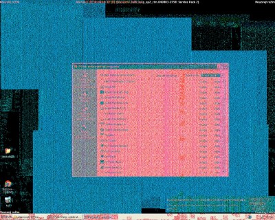

2.Dále mi občas obrazovka háže jakési "barevné kostičky".Také netuším co by to mohlo být. Jsem totální amatér tak pokud se najde nějaká hodná osoba co se mi pokusí pomoci byla bych moc vděčná :) Předem děkuji

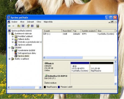

Spusť Správce disků (pravým myšítkem Tento počítač - Spravovat - Správce disků) a nejlépe sem vlož screen toho Správce.
Ty kostičky ukazují na něco s grafikou, pokud je to občas, tak to může být jen vynechávající kontakt nebo něco podobného, řešil bych následně.

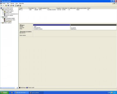

Moc děkuju za odpověď a za krásně vedený postup :) (Screen v příloze)
Grafika mi "vyhořela" a nedávno se kupovala nová.Když začne ta obrazovka blbnout,tak tomu pomůže jen restart.Někdy až na podruhý. Poradil mi kamarád že se může přehřívat,tak při restartu tam mám puštěný větrák(na otevřený pc-normální stolní)..Ale bez restartu a jen s větrákem není žádná změna tak nevím jestli je to k něčemu platný ;)
--- Doplnění předchozího příspěvku (24 Říj 2013 19:24) ---
jejda..trochu nevhodný screen :D opravila jsem ;) jinak už jsem přišla na to tak vytvořit nový disk (oddíl jak jsem se dozvěděla) jen nevím co v tom postupu zadávat
--- Doplnění předchozího příspěvku (24 Říj 2013 19:35) ---
tak jsem na to jak ten disk vytvořit přišla ;) děkuju moc za pomoc..jen nevím co s tou obrazovkou :/

Nevím, co je na tom "Nepřiřazeno", ale zkus klik na to pravým myšítkem a pokud to půjde, přidělit písmenko. Pak se ti objeví celý disk.
