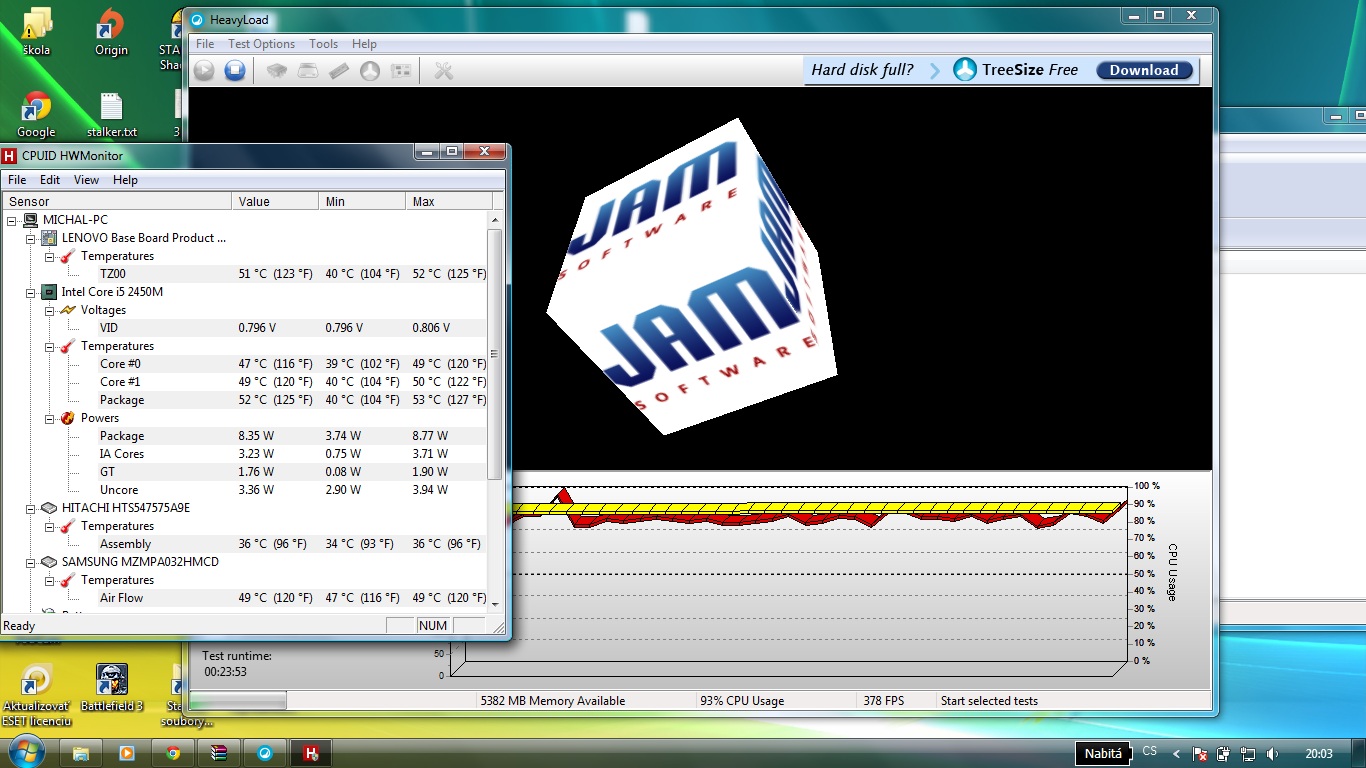

Re: Ztráta výkonu notebook
Zapni náročnou hru třeba na půl hodiny a při hraní udělej screen teplot a vlož ho sem.
Ale problém je i když hru zapnu i ve windows... je to prostě pomalé. Myslím si že v teplotách to nebude. Když naformátuju disk tak to pojede :) Ale to dělat nechci.

Stáhni HeavyLoad a HWmonitor. V HeavyLoadu udělej zátěžový test (povol CPU a GPU test) a nech ho běžet běžet tak 10-20 minut a potom sem dej screen z HWmonitoru.

Podle mě mám nějaký bordel v pc co to způsobuje....
--- Doplnění předchozího příspěvku (27 Říj 2013 20:04) ---
S teplotama není problém

Neměl jsi ten HL na pozadí?
Vytížilo mi to procesor na 100% U těch náročnějších her mi to vystoupalo kolikrát na 80 stupňů , ale to je problém tohoto notebooku a lagy žádné. Až třeba po měsíci jako by jela jen ta integrovaná karta a nvidia ne , přitom to natvrdo spouštím z ovladačů tak nevím. Formátovat to nechci i když to je asi jediné co pomůže...
