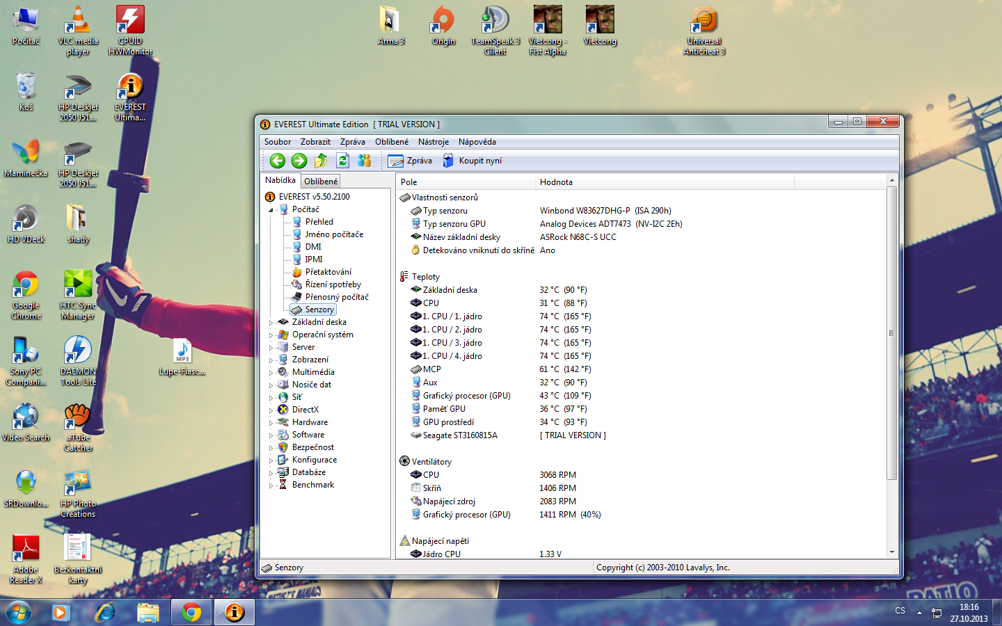

Zdravím, po delší době jsem si ze zvědavosti změřil teploty v pc a zarazila mě jedna věc a to teplota jader procesoru. Bez zátěže je celková teplota CPU kolem 30°C, ale teploty jader jsou podstatně vyšší a to až k 75°C, což mi přijde docela dost a mám celkem strach o procesor. Mám sice nový box chladič na kterém je i nová pasta, ale i tak si myslím že ty teploty jsou přehnané. Jinak v bedně mám ještě další 3 větráky a jde z ní úplně studený vzduch a chladič procesoru je taky úplně studený, nemůže to být chyba měření třeba? K měření teplot jsem použil rovnou tři programy a to Everest, HWMonitor a Speedfun.

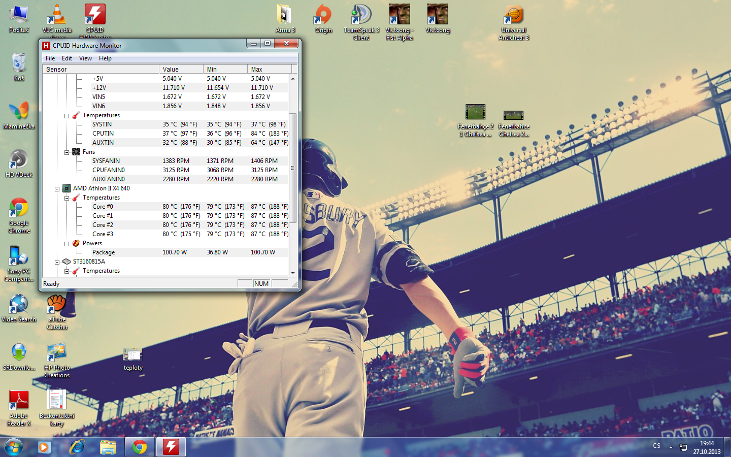

V HWMonitoru máš stejné teploty? Pošli screen

shadiik
Příspěvky: 7
Registrován: říjen 13
Re: Problém s vysokými teplotami jader procesoru
Příspěvekod shadiik » 27 říj 2013 19:46
Dal a teploty jsou stejné, přikládám screen ;)

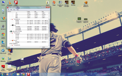

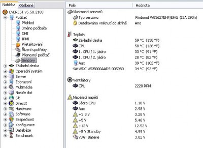

wattmetr
Master Level 7.5
Master Level 7.5
Příspěvky: 5744
Registrován: duben 13
Příspěvekod wattmetr » 27 říj 2013 20:30
Pokud je chladič CPU na dotyk studený/chladný, nedělej si hlavu, bude to nejspíš chyba čidel. Jsem na tom stejně, pouze teploty naopak - jádra chladná, CPU teplý až horký, což je logicky nesmysl.

No ale ještě jsem zkusil dát do pc svůj starší procesor AMD X2 5600+ a ten ukazuje teploty normálmí kolem 35° tak nevím no :/ To by se zase zálo že jsou čidla v pořádku :/

Příspěvekod Orcus » 27 říj 2013 20:48
Dle jiných fór je to běžnej jev u Tvého CPU, kdy jednomu ukazuje HWmonitor 9°C a v místnosti je přitom 18°C. Pokud CPU netrothluje nebo se PC nevypíná, neřešil bych.
Čidlo teploty je v procesoru, tudíž výměna CPU logicky znamená ve výsledku výměnu čidel.
