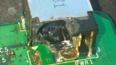

Jsem tu opět s dalším problémem ohledně mého notebooku.

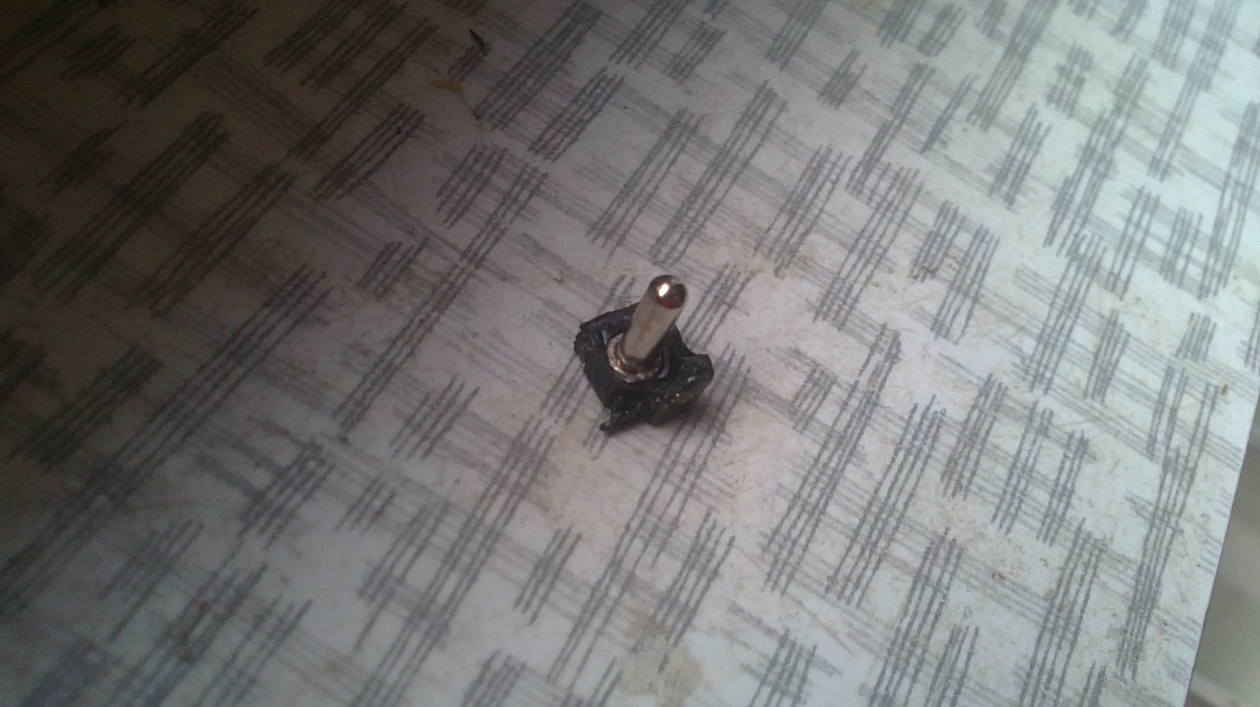

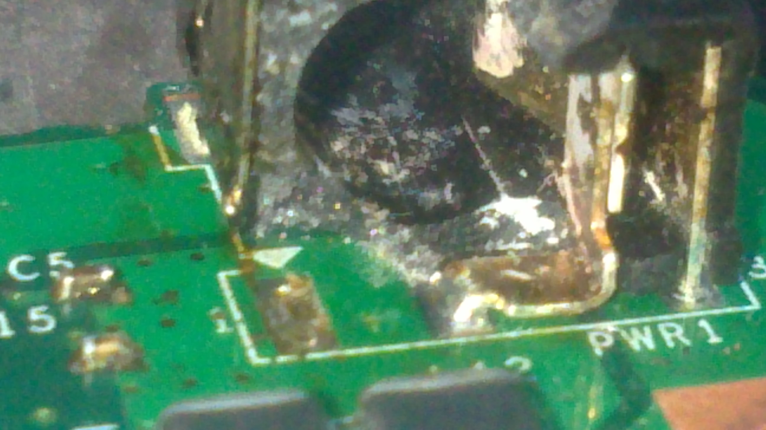

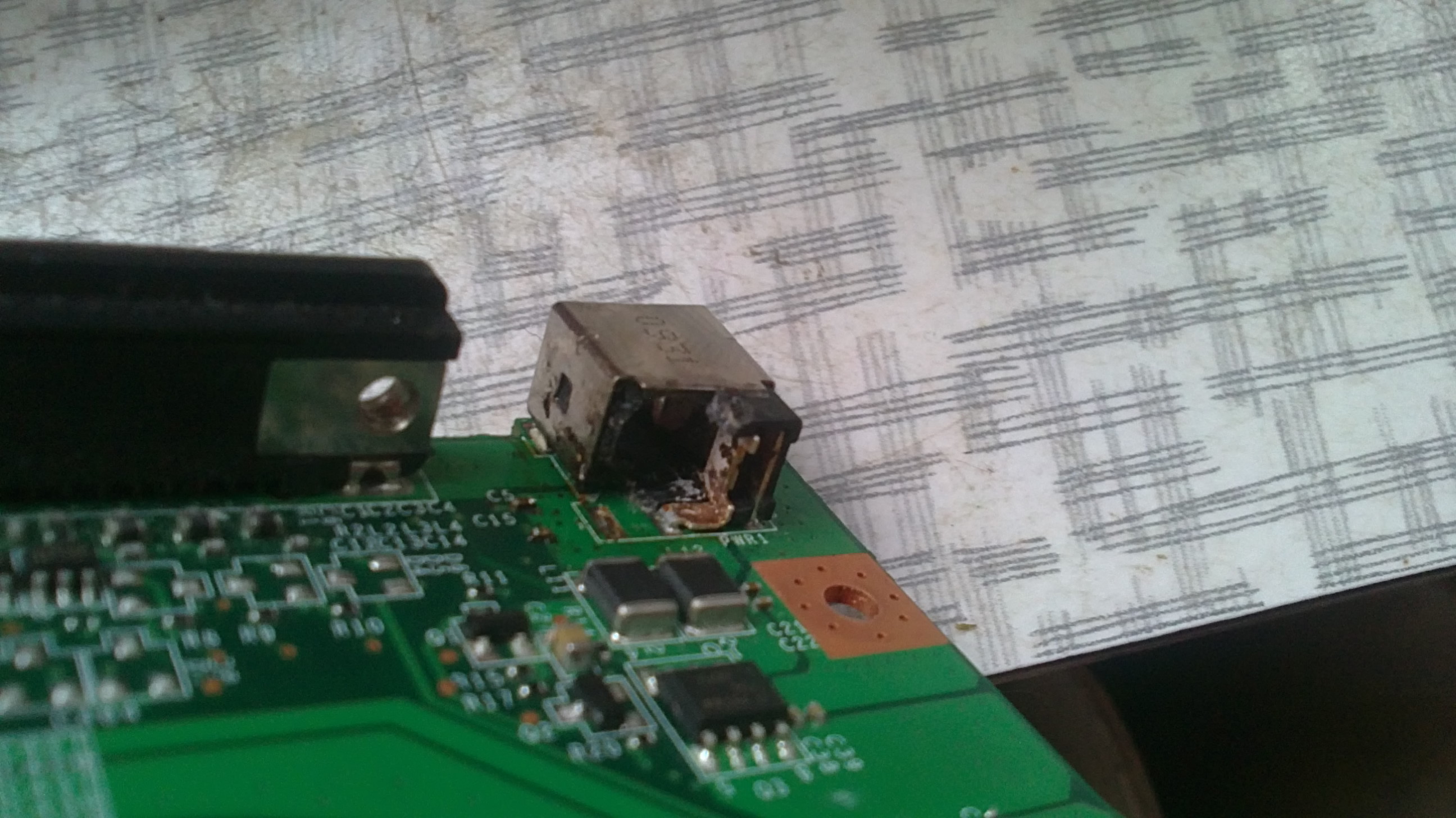

Mám urvaný napájecí konektor v základní desce (viz foto).
Již jsem to jednou pájel,ale stačilo,abych do konektoru nabíječku trochu více zatlačil a bylo to opět urvané.
Napadlo mě,že bych koupil konektor nový a vyměnil ho za starý,ale chtěl bych se pokusit opravit tento.
Proto bych Vás chtěl požádat o radu,jak bych to měl opravit,aby to drželo?
Všem,co se mi pokusí poradit,předem děkuji.

Ten plast přilepit nějakým vteřiňákem, a okolo to zapatlat tavícím lepidlem. Jinak bacha abys to pak s tím lepidlem okolo narval zpátky do notebooku.
Ten kolík se spojuje s vodičema na desce jak? Na obrázkách to není moc jasně vidět.
Btw, pěknej stůl.

Pripajet poradne + tavne lepidlo

Já bych to tam vůbec nelepil - nevydrží to a nebude to ani vypadat dobře. Vzal bych kousek (10cm) kabliku, připájel a tu díru nějak esteticky zalepil. Na ten druhý konec pak slušný konektor. Bude to sice chvilku nezvyklé, ale už se to nikdy neurve.
Pár věcí jsem takto v minulosti opravil.

S tím že už se to nikdy neurve bych moc nesouhlasil, není žádnej problém vyškubnout ten konektor na kabelu. A zrovna dobře to vypadat taky nebude, pokud se to zalepí a zapájí v notebooku, tak tam to nikdo neuvidí, a je jedno jak to tam vypadá, zatímco kabel trčící z notebooku bude vypadat blbě vždycky. Takovou opravu chápu třeba u zesilovače, televize, a podobnejch krámů, se kterejma se moc často nehejbe, ale zrovna u notebooku bych to takhle neřešil.

S notebookem se hýba na stole a ten konektor je namáhaný, ten kablik ne.

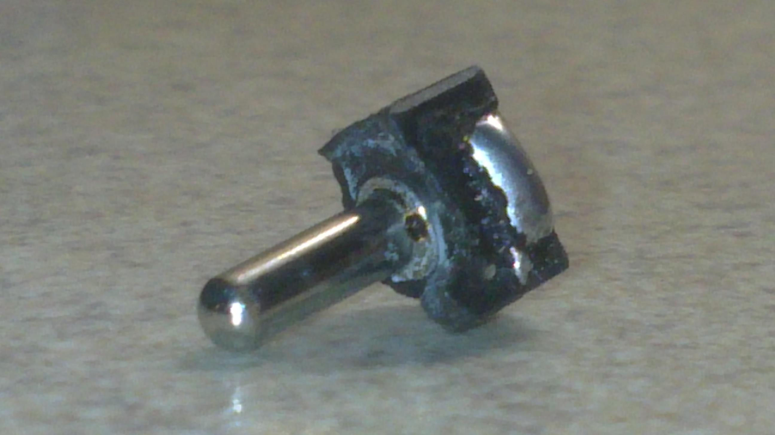

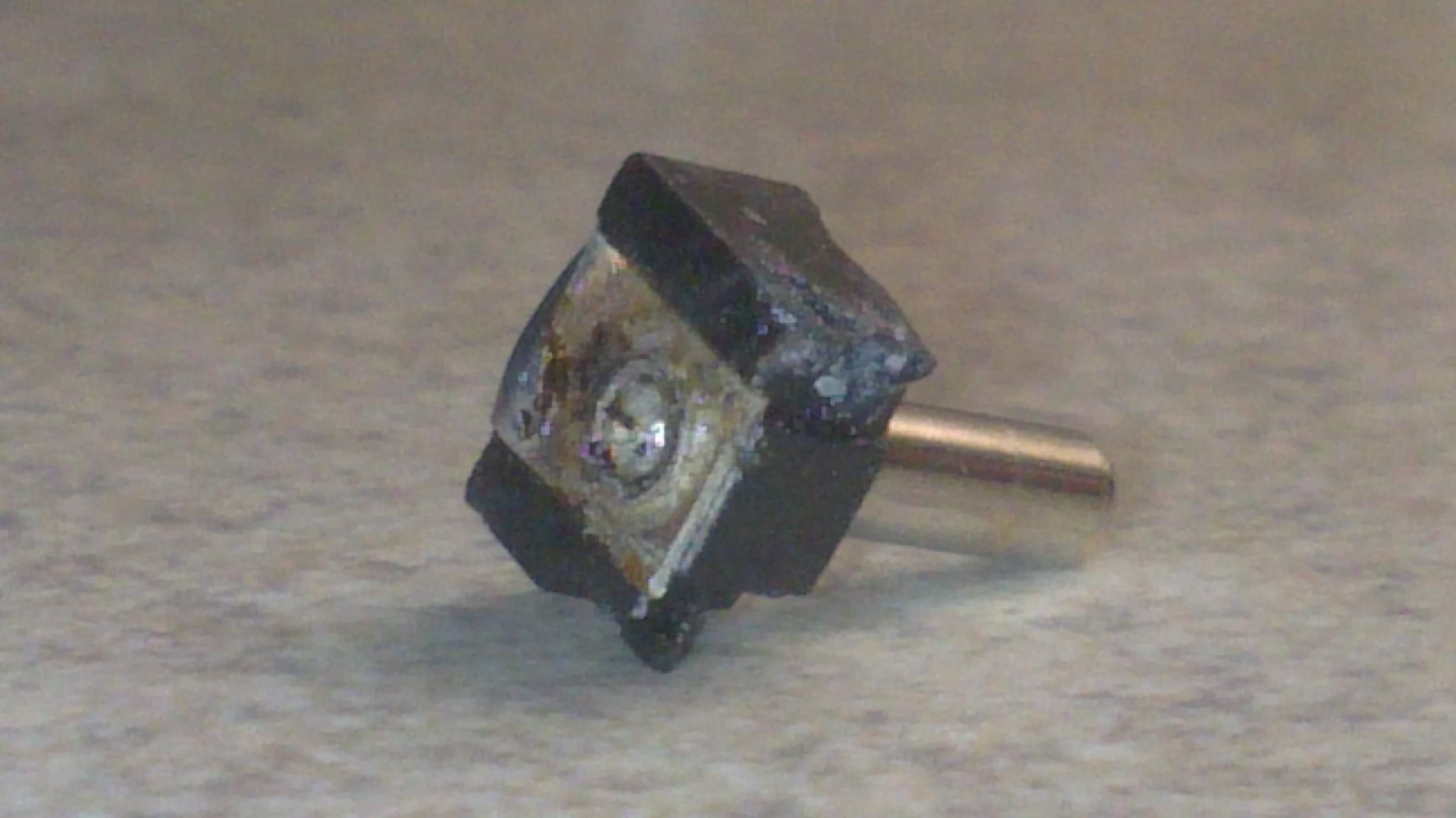

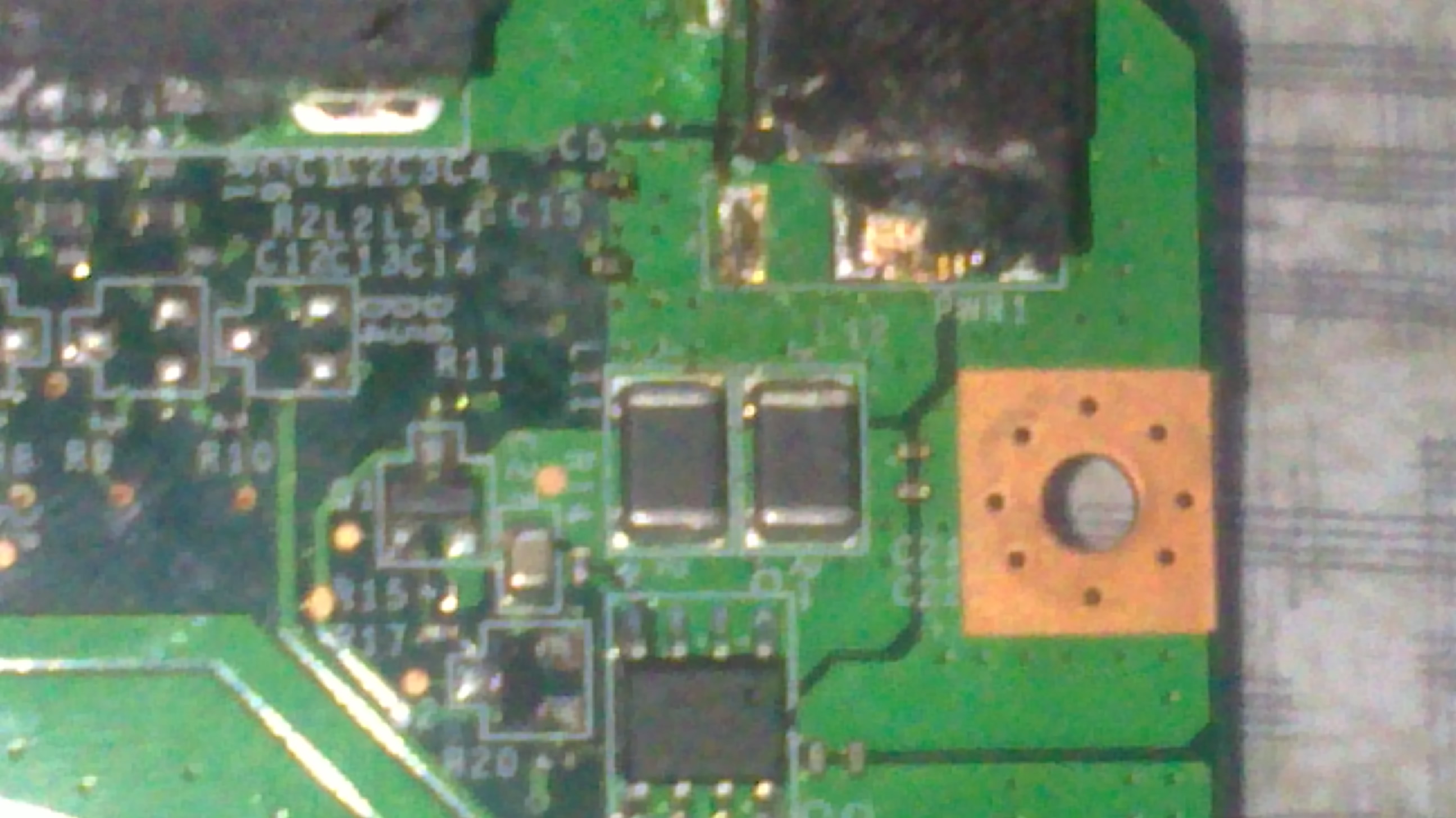

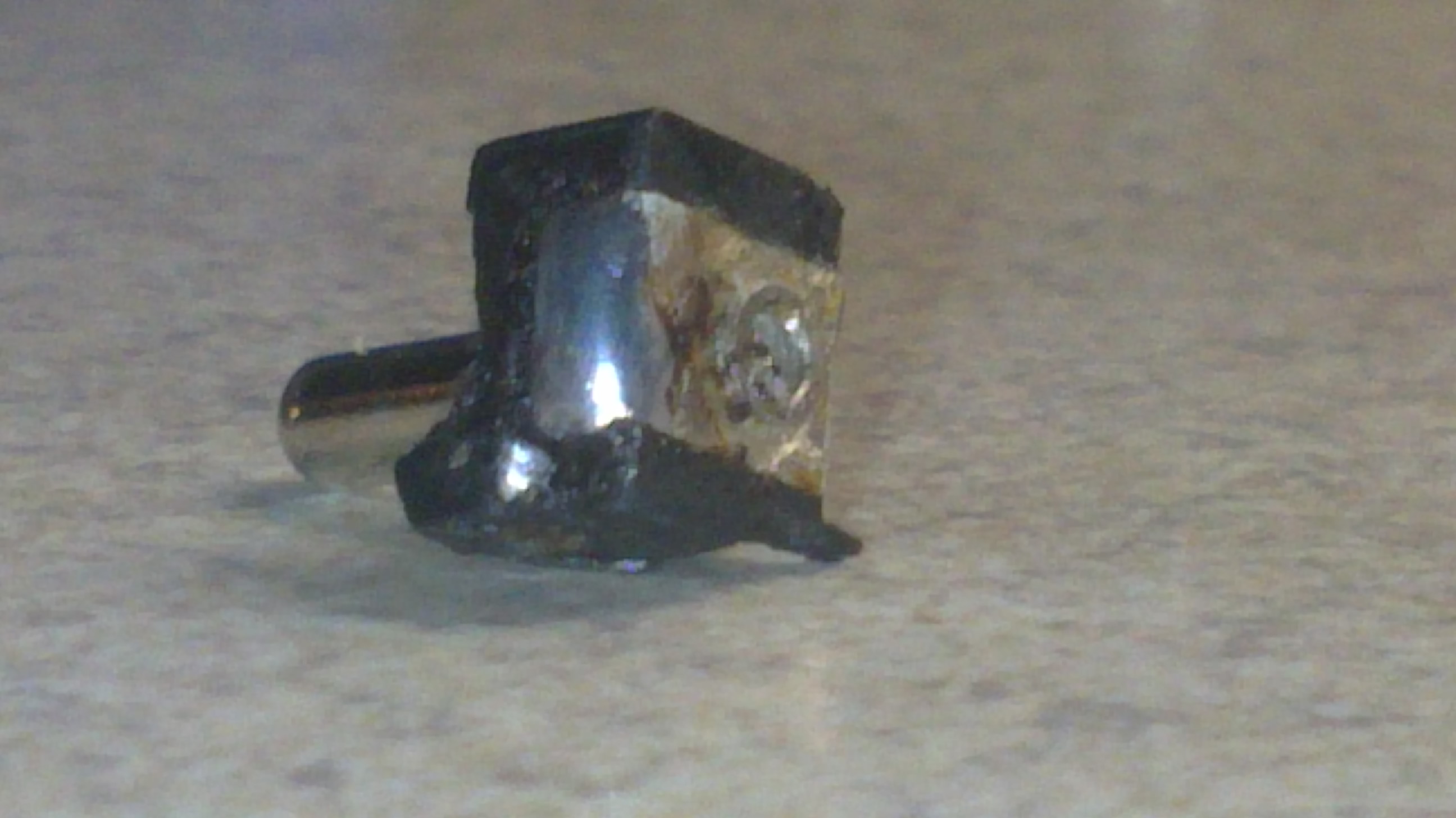

Dobře,takže plast sekunďákem,kolem toho tavné lepidlo a zapájet?

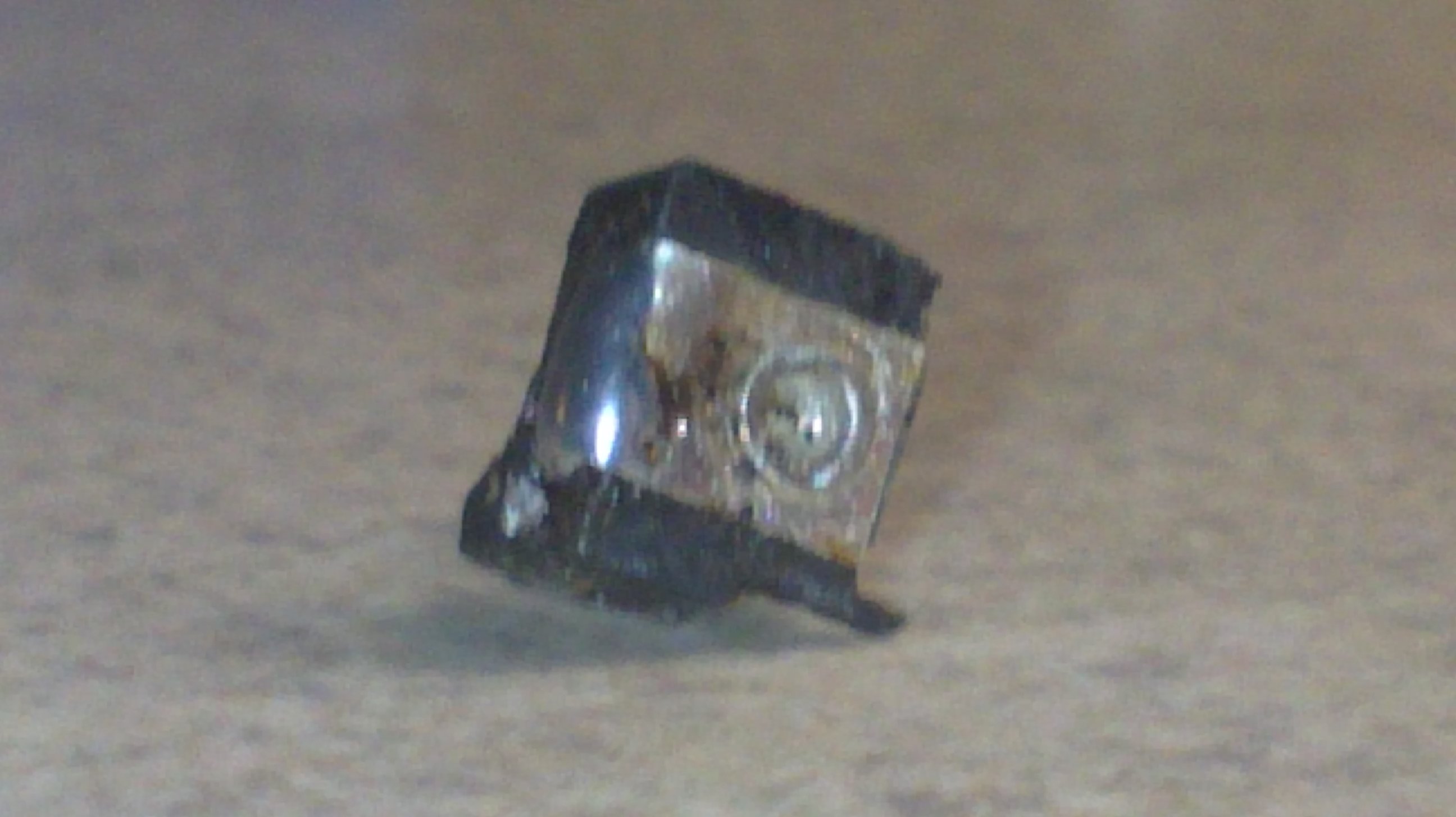

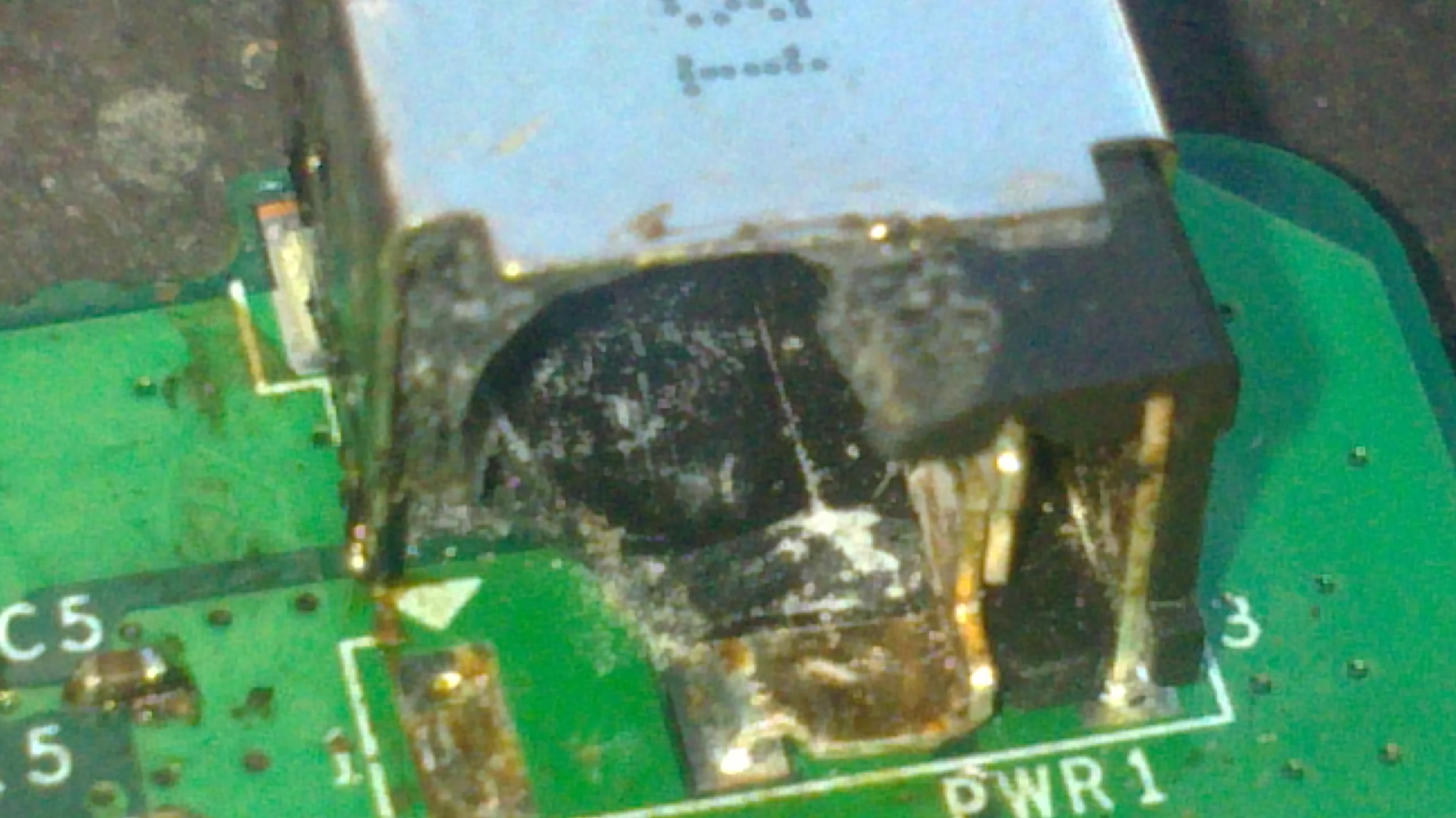

Neumím to vysvětlit,jak se to spojuje s vodičema a proto jsem udělal další fotky,snad to půjde lépe poznat (za kvalitu fotek se omlouvám).

Vyfoť ještě ten kolík.
Just Fucking Google It!
RadeluxD
Příspěvky: 381
Registrován: červen 13
Bydliště: ČR
Re: Urvaný napájecí konektor.

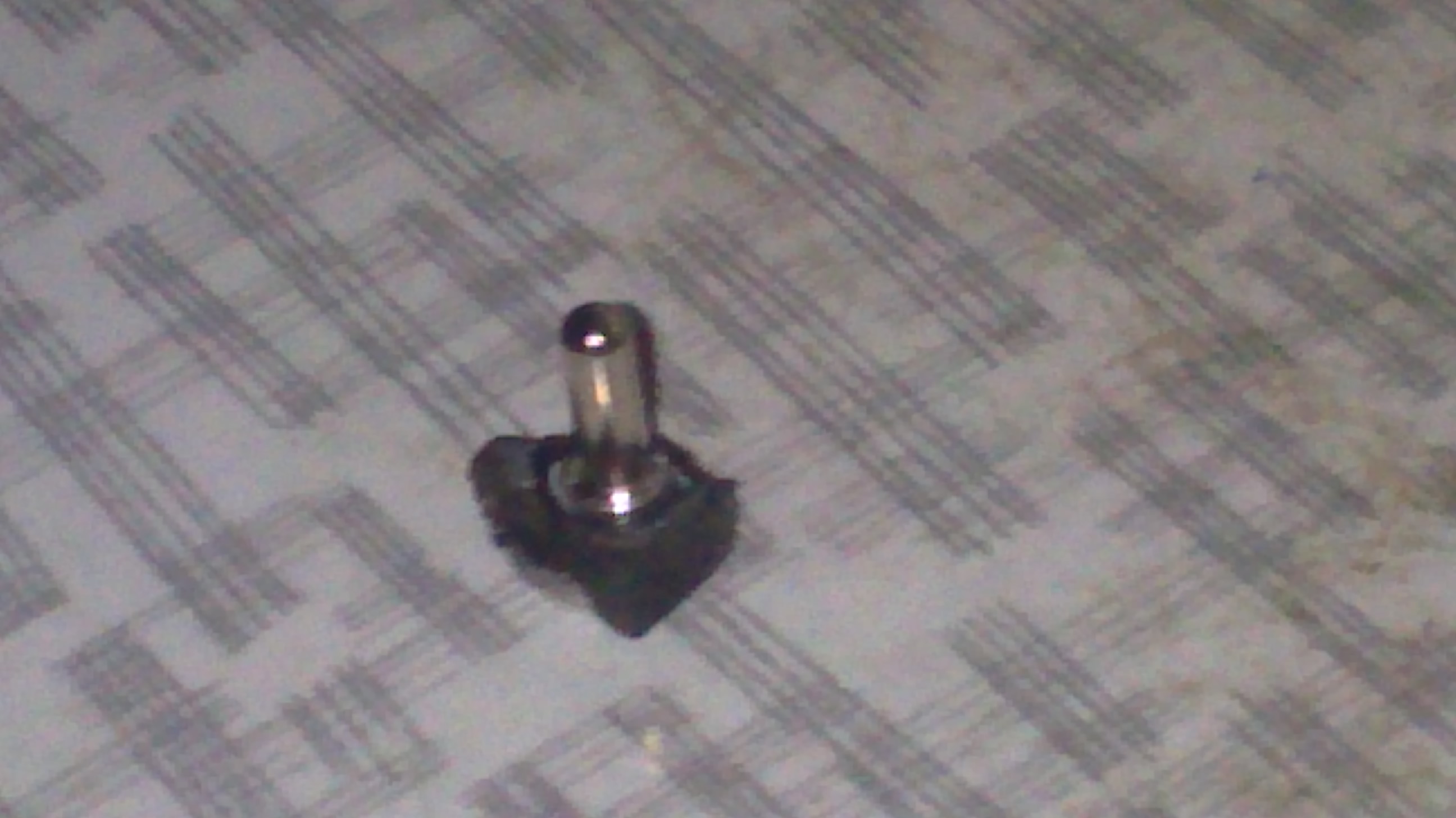

Příspěvekod RadeluxD » 28 říj 2013 16:55
Zde je kolík

Na těch velkých fotkách toho moc vidět není, jenom že je to nějaké "nehezké"
Plasty se sekunďákem nelepí, pokud to není nějaká pitomost. Na každý materiál je dnes kvalitní lepidlo.

Pokud tedy sekunďák ne,tak chemopren?
