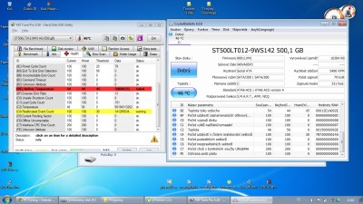

Zdravim, mam NTB Lenovo G580 a zkouknul jsem Health HD Tune a trochu jsem se vydesil
Prikaldam screen, tu teploty neresim, s tim asi nic nenadelam, ale to zluty varovani.
Po precteni ruznych diskuzi jsem zapnul i Crystal disk info a tam vse ok, mam byt v klidu?
Problem s diskem?

Špatný není, ale říká si o hlídání. Vlož sem celý log z CDI.

Dobre to neni.
Realokovane sektory jeste neznamenaji ztratu dat, ale jestli se stale zvysuji, pujde disk do kopru. Navic se znacne prehriva (s tim muze souviset ten prvni problem).

Re: Problem s diskem?

Diky.:)
Tady tuhle plachtu?:-D
Disk je v ntb, tam to moc nemam jak vyresit...

060: 00 00 B8 63 00 00 00 00 00 00 00 00 00 00 BB 00
070: 00 00 00 00 00 00 00 00 00 00 BC 00 00 00 00 00
080: 00 00 00 00 00 00 BD 00 00 00 00 00 00 00 00 00
090: 00 00 BE 2D 00 00 00 00 00 00 00 00 00 00 BF 00
0A0: 00 00 00 00 00 00 00 00 00 00 C0 00 00 00 00 00
0B0: 00 00 00 00 00 00 C1 00 00 00 00 00 00 00 00 00
0C0: 00 00 C2 00 00 00 00 00 00 00 00 00 00 00 C4 1E
0D0: 00 00 00 00 00 00 00 00 00 00 C5 00 00 00 00 00
0E0: 00 00 00 00 00 00 C6 00 00 00 00 00 00 00 00 00
0F0: 00 00 C7 00 00 00 00 00 00 00 00 00 00 00 FE 00
1F0: 00 00 00 00 00 00 00 00 00 00 00 00 00 00 00 71
Diky.:)
- Pic
- Moderátor
- Příspěvky: 23292
- Registrován: září 06
- Bydliště: Východní Čechy
Teplota disku je příliš vysoká, což negativně ovlivňuje jeho životnost.
A navíc: Někde něco lže. Ten HDD má najeto daleko víc, než tvrdí CDI (332 hodin versus atribut 09), atributy BF a C4 taky nesvědčí o dobrém zdraví disku. Pořiď nový HDD.
Ajo, cidlo otresu tam ma taky nejake zaznamy.
S tim notebookem se za chodu muselo docela slusne bouhcnout a ne jen jednou.
Vždyť říkám: Atribut BF
Notas jsem mel jen polozen v praci a jednou si ho vzal domu, jinak ja su na vsechno strasne starostlivej, taze nejaky bouchani za chodu nehrozi.
Mam ho cca mesic teprve.
Tak asi pockam co se bude dit casem, nic dulezityho na nem nemam, jen takovou zalohu, kdyz se me nechce zapinat velkej, nebo vpraci na cucku.:)
Ten noťas jsi koupil nový? Pak je stav HDD docela katastrofální. Nevím, zda bys uhrál reklamaci, ale já osobně bych ji zkusil.
Jj uplne novy.
Na to ze bouchani za chodu nehrozi ma cidlo otresu jiny nazor - vsak to vidis sam ze tam neni jenom jeden zaznam.
To ze je notebook novy neznamena, ze ho nekdo nemel 14 dnu doma a nevratil ho.
