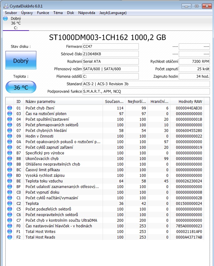

Stáhni si HW Monitor, udělej screen a dej ho sem jako přílohu. Také stáhni CrystalDiskInfo a udělej to samé.

tady je to druhe

CDI vypadá dobře, nejsou žádné podezřelé atributy.

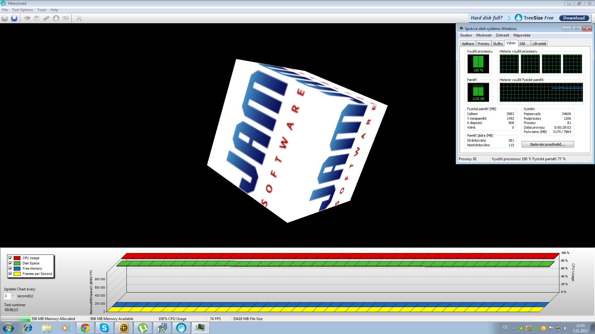

Trochu opravím své tvrzení: napětí jsou podle BIOSu v pořádku, teploty a otáčky ventilátoru/ů v HWmonitoru odpovídají s jistou tolerancí hodnotám v BIOSu.
Ještě zkus stáhnout HeavyLoadTest, nech alespoň 10 min. běžet a pak sem dej screen z toho HLT. To vše jen v případě, žes to ještě neudělal - viz zmínka v Tvém prvním příspěvku. Jinak zatím nevidím nic, co by to zamrzání zapřičiňovalo.
Jak vypadá vytížení procesoru a paměti ve Správci úloh, pokud možno v zatížení? pokud jede procesor na 100%, zjisti který proces/které procesy ho takto vytěžují.

Příspěvekod pisin » 02 lis 2013 22:50
takhle jsem to nechal asi 13minut, jediny rozdil bylo, ze pamet vybehla na 3,35gb, pri testu bralo z procesoru heavy load 97-98 procent. Po ukonceni testu vsechno ve velmi kratkem case kleslo. Mozna mi nezbyde nic jineho nez vse preinstalovat, pokud je teda mozne, ze by to pomohlo...

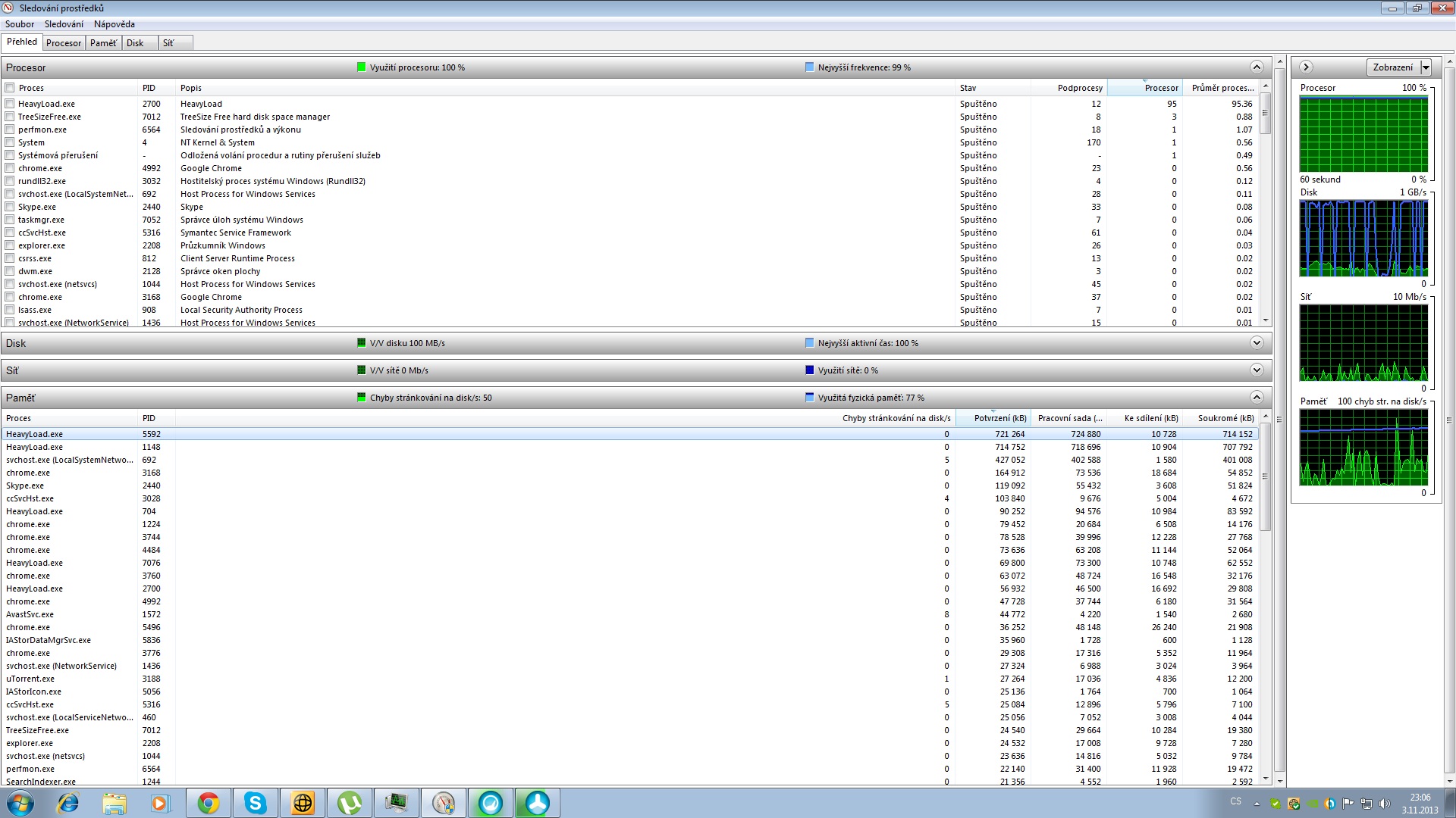

Příspěvekod wattmetr » 02 lis 2013 22:58
wattmetr píše:
Jak vypadá vytížení procesoru a paměti ve Správci úloh, pokud možno v zatížení? Pokud jede procesor na 100%, zjisti který proces/které procesy ho takto vytěžují.
Ještě tohle prosím, ale nemyslím, že to nějak změní můj názor.
Jinak bych to bohužel viděl na nějakou HW závadu, možná grafika. Zkus se spojit s MiliNessem, ten by Ti mohl poradit.
Při HW závadě Ti vcelku pochopitelně přeinstalace nepomůže, takže v tomhle směru zatím není kam spěchat.

Příspěvekod pisin » 02 lis 2013 23:07
Tak jeste posledni screen, co jsem udelal.
wattmetr
Master Level 7.5
Master Level 7.5
Příspěvky: 5744
Registrován: duben 13
Re: Zamrzání PC
Příspěvekod wattmetr » 02 lis 2013 23:22
Měl jsem pravdu, můj názor se nemění. Ten Správce úloh - alespoň to, co je z něj vidět, a to celkem stačí - je v pořádku.
Dál bohužel moje znalosti nesahají. Zkus MiliNesse oslovit přímo.
