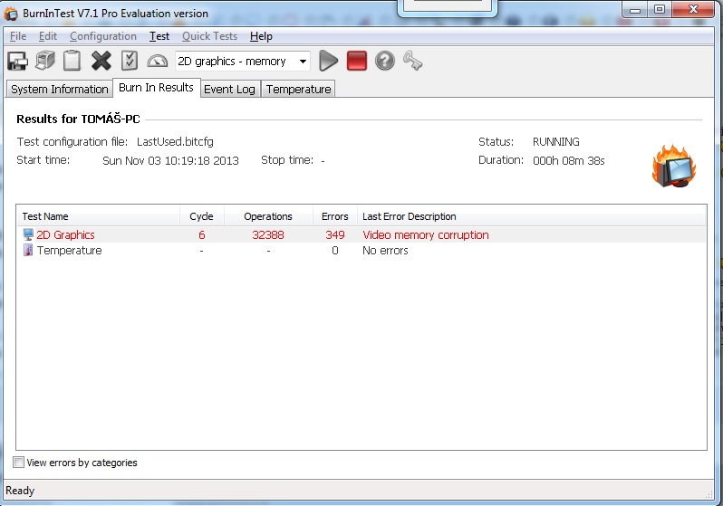

Test nenechám dokončit,protože si myslím,že screen bude mluvit za vše. Při prvním kompletním testu takhle vypadalo 2D graphics a Disk C: / D:

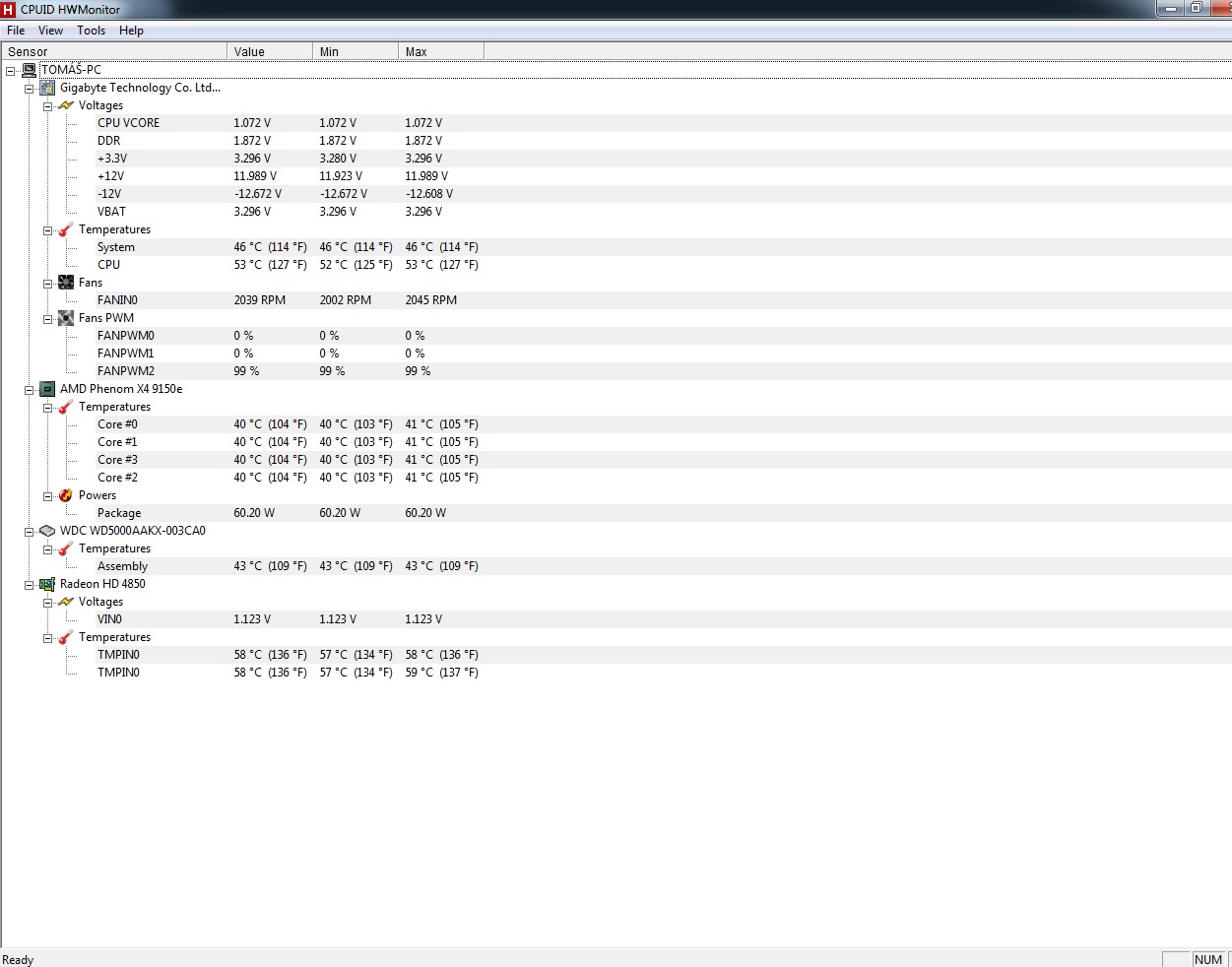

4) Spusť HeavyLoad a Hardware Monitor. V HeavyLoad spusť zátěžový test, po 10 min udělej screen Hardware Monitoru a hoď ho sem.

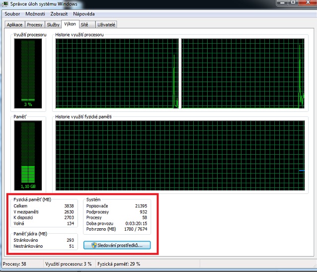

5) Po hoďce běhu OS spusť správce úloh a hoď sem screen záložky Výkon.

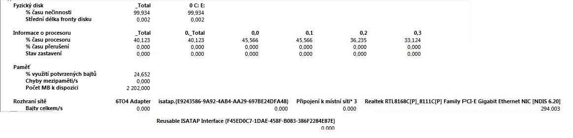

3) Co se týká záložky Výkon, potřebuji vidět toto (červený rámeček), po nějaké době běhu OS.

2) Teplota disku je fakt vysoká, já to chladím tak, že před disky dávám 120mm nízkootáčkový ventilátor.

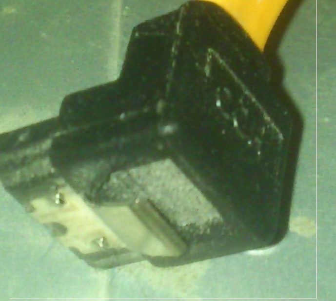

U disku je vysoká hodnota atributu 0xC7. Může to být vada disku, datového kabelu, či problém s hostitelským řadičem na základní desce.
Došlo tam k 570 chybám kontrolního součtu dat, při DMA přenosech. Také je možné, že díky tomu ovladač portu disku atapi.sys přepnul mód přenosu dat na PIO,
čímž se zpomalí celý systém. Zatím vyměň datový kabel, používej ten zacvakávací.

3) viz příloha.Udělal sem screen zrovna,když mám puštěný CoD na ploše. PC běží od rána.

Jinak co se týče tý teploty HDD. PC mám normálně v PC stole.PC je nonstop otevřený. Je pravda,že když k němu dám ruku,hřeje.Ale nevím,jak jinak ho chladit,krom toho větráčku,jak si zmiňoval.

2) Mají západky a dobře drží v konektorech.

k té 2) . Pokud to chápu dobře,psal si,ať ho vyměním za zacvakávací.Což je ten,který jsi přidal na obrázku.Jestli je to tak správně,tak tam tenhle kabel mám.Viz příloha.

Chci, abys tam dal jiný datový kabel (tenhle může být poškozený) a aby byl zacvakávací.

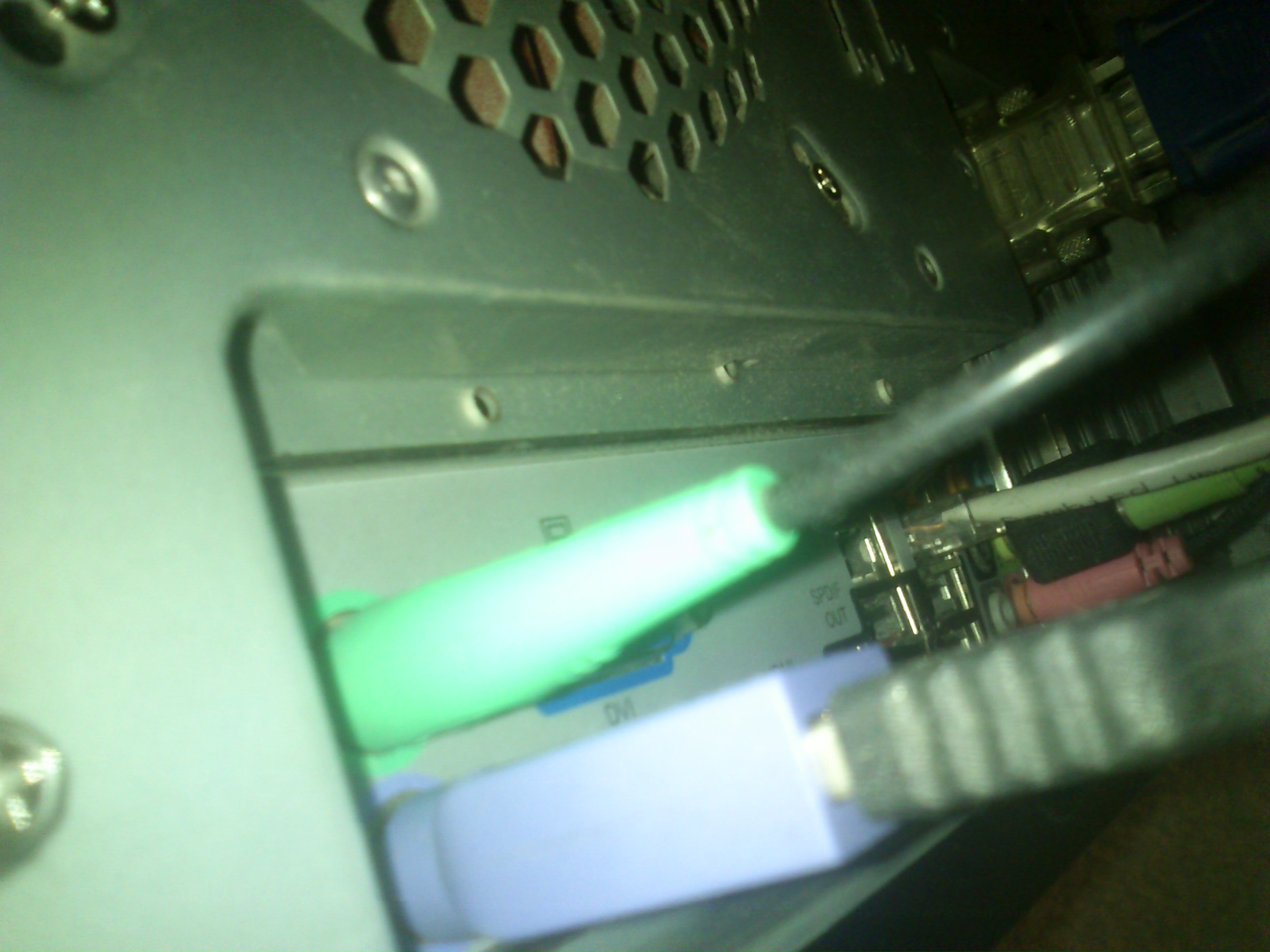

Pokud máš k dispozici PS/2 klávesnici (kulatý konektor), pusť se do tohoto: (pokud máš pouze USB, půjč si někde PS/2)

Zelený je přímo.Fialový jde do USB.
Viz příloha,nevím,jak to jinak popsat.
Teď jsem si všiml tvýho Editu. PS 2 konektor mám,ale vlastně do USB. Je v tom problém ? Abych udělal ten postup,co jsi teď psal ?

S tou USB->PS/2 redukcí by to mělo fungovat, pusť se do toho.
Kdybys měl klávesnici připojenou do USB portu, nemohl bys nastavovat parametry BIOSu, jelikož v defaultu je vypnutá podpora USB klávesnic.
