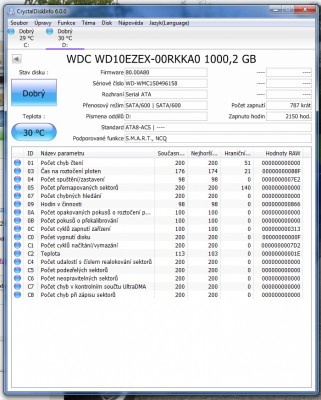

Stáhni si CrystalDiskInfo, udělej screenshot a dej ho sem jako přílohu. Potom stáhni HW Monitor a udělej to samé.

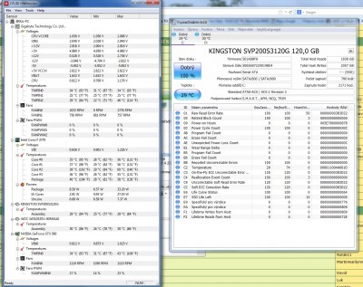

Tak screen jsem udělal ihned po zamrznutí, mám 2 disky...

Ty teploty jsou zaznamenány v klidu? Zkus PC nějak vytížit, třeba HeavyLoadem a dej sem potom screen zase z HWMonitoru.

Pokud je to jen třeba po 2 hod činnosti PC, tak to může být přehřívání. Zkontroluj teploty po delší době provozu a vlož sem výsledek.

No zrovna ty co máte nad sebou jsou po 2,5h provozu. Ale podle mě to není tím, protože v sobotu to udělal po 10 minutách. Jako reklamovat to půjdu určitě, ale právě jsem potřeboval nějákou stopu.
