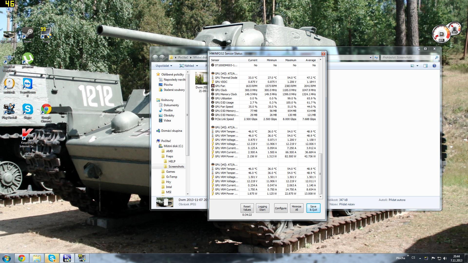

Spíše si stáhni HWInfo, při spouštění zapni pouze senzory. Dej si nějakou hodně náročnou hru a po 15 minutách vyscreenuj VRM teploty a teploty grafiky samotné.

Tady to je ;)

Teploty jsou v pořádku, co jsi hrál za hru?

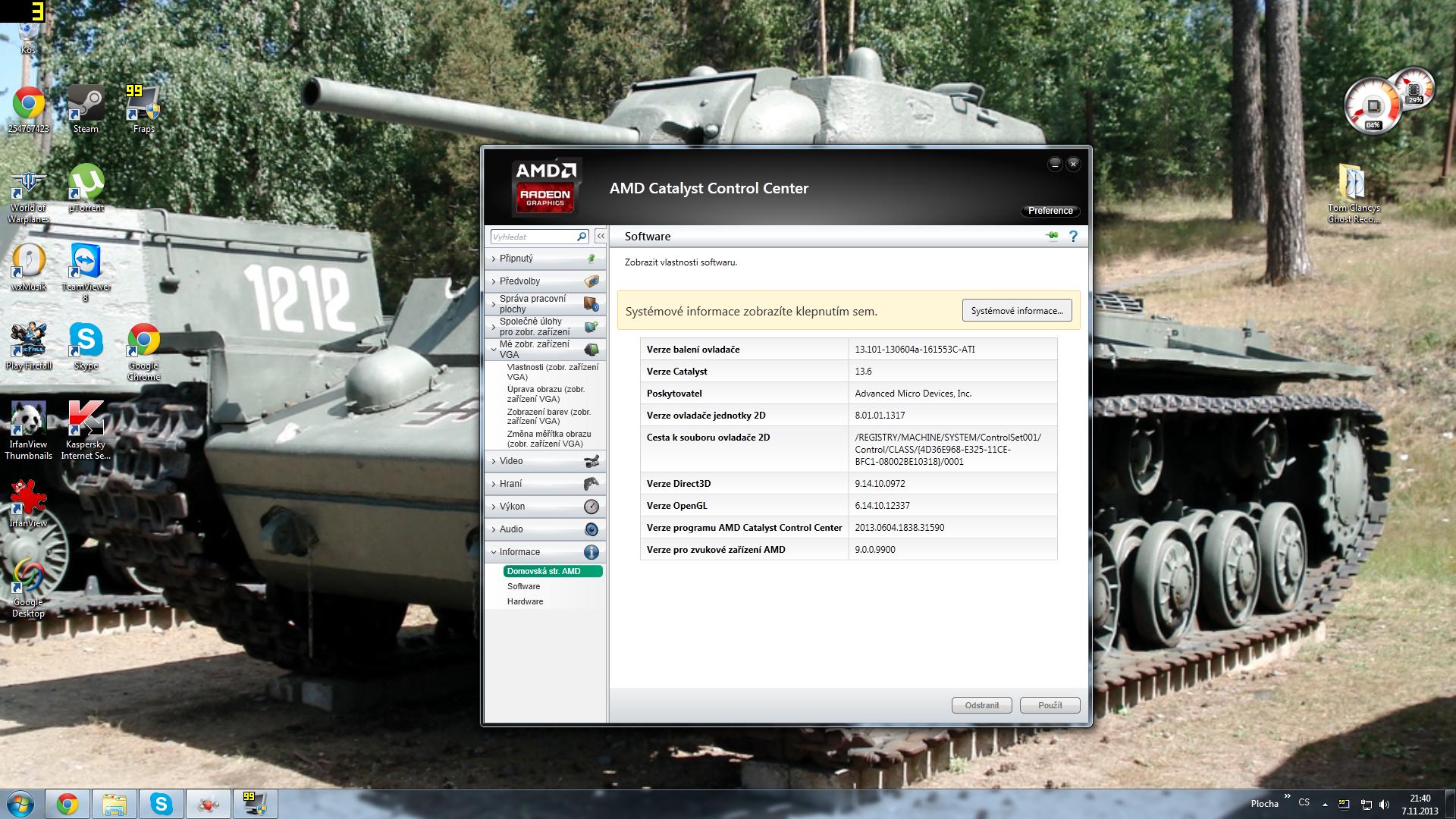

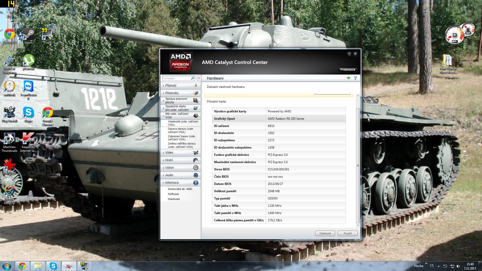

Skvělé, nyní nejen občas zamrzne,ale děla to i na YT a při prohlížení webu mi létají různá frdlátka přes obrazovku.

Vyzkoušel bych čistý reinstal ovládačů grafiky.

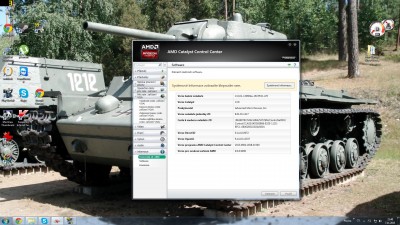

Dle obrázků je celkem jasné, kde je chyba. Drivery 13.6 ještě nemají podporu nových grafik.
