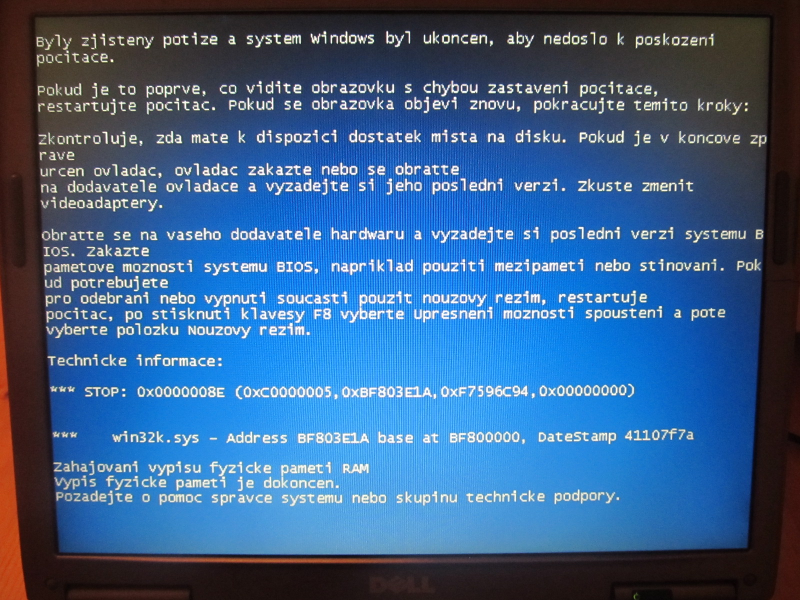

Tak jsem přistoupil k tomu, že jsem znovu rozjel notebook nabootoval z CD s Win XP a pustil se znovu do instalace a to tak, že jsem dal HDD zformátovat komplet (ne rychle), protože na HDD jsem stejně neměl žádná data a myslel jsem si, že kompletní formát to všechno ještě zachrání. Nechal jsem to jet přes noc, vypadalo to totiž na hodně dlouho. Ráno jsem přišel k notebooku a objevil jsem tam tuto hlášku (viz. přiložené foto obrazovky).
Teď jsem už bezradný a netuším, co s tím...

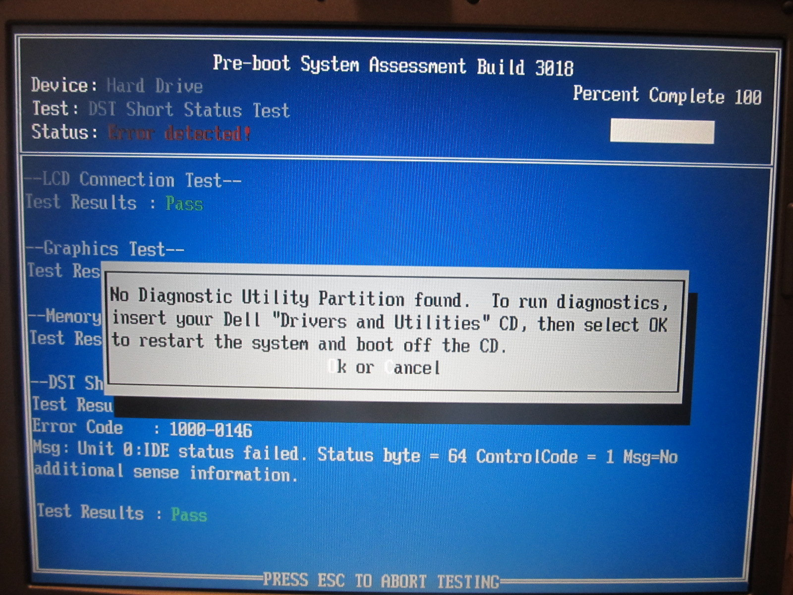

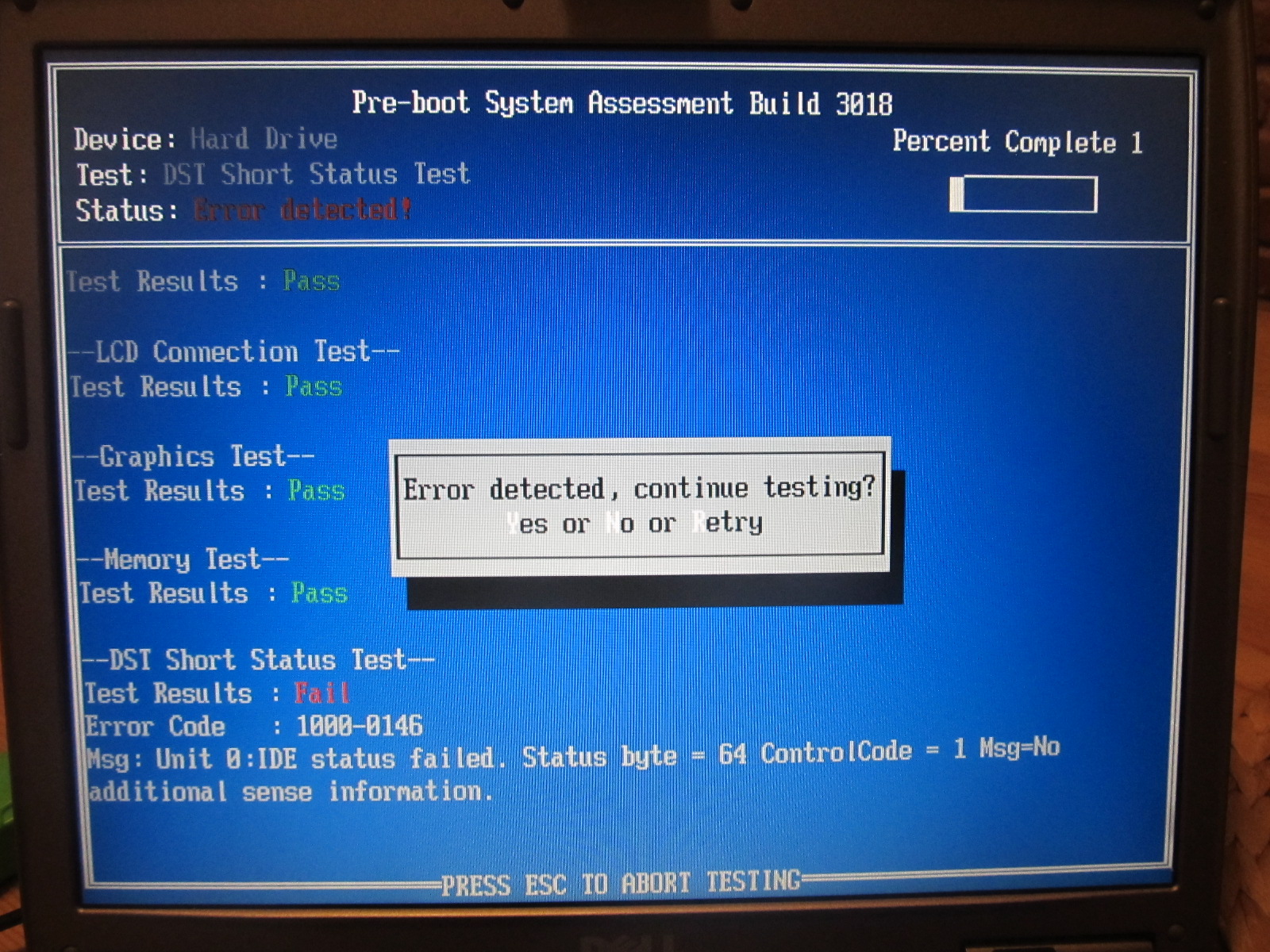

Tak jsem sjel diagnostiku a zjistil jsem toto (IMG_6049.JPG) a po stisknutí "y" pak další hláška (IMG_6050.JPG). Vypadá to na chybu disku... Šlo by s tím udělat něco jiného než jen výměna disku?
Díky
--- Doplnění předchozího příspěvku (27 Lis 2013 21:05) ---
Omlouvám se, tady je ta druhá hláška

DST == Disk Self Test == že je ten disk vadný.
