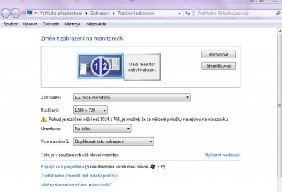

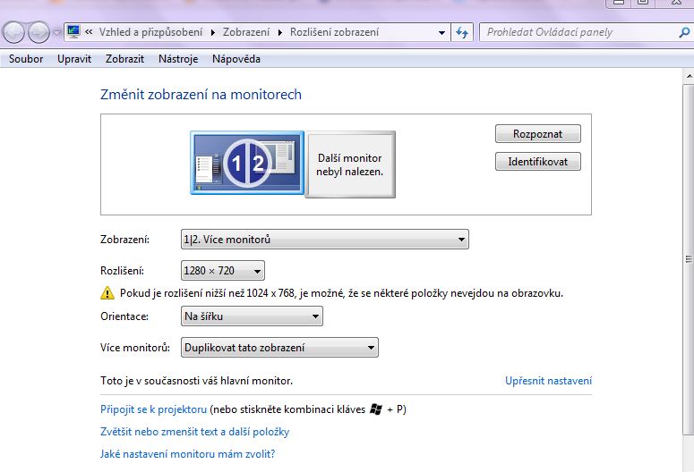

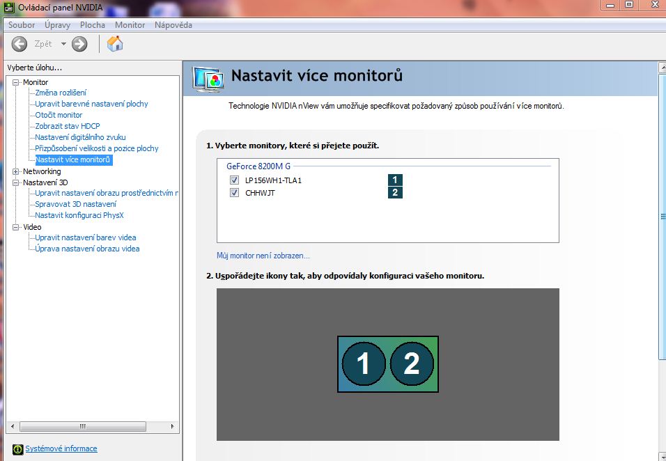

notebook televizi najde

Před tím ti také běželo zobrazování na monitoru i TV zároveň?
--- Doplnění předchozího příspěvku (09 Lis 2013 20:38) ---
Máš to nastaveno jako rozšířenou plochu, chtělo by to nastavit na pouhé duplikování obrazu (duální režim)
(Win + P = Nastavení zobrazení druhého monitoru (vypnout/duální režim/rozšířená plocha/jen externí monitor)

Předtím to normálně fungovalo, píchnul jsem do notebooku kabel a bylo to. Nikdo si s žádnym nastavením nehrál a najednou to nejde. Podle mě se něco stalo při čištění.
Duální režim jsem zapnul a pořád to píše bez "bez signálu". Můžu zapnout jenom zobrazování na televizi, což jsem zkoušel už než jsem zakládal toto téma, ale to mám tmu v televizi i notebooku.
Nemohl třeba odejít konektor HDMI na televizi? Vím, že se to dá vyzkoušet pouze jiným HDMI kabelem, ale ten bohužel nemám k dispozici.
