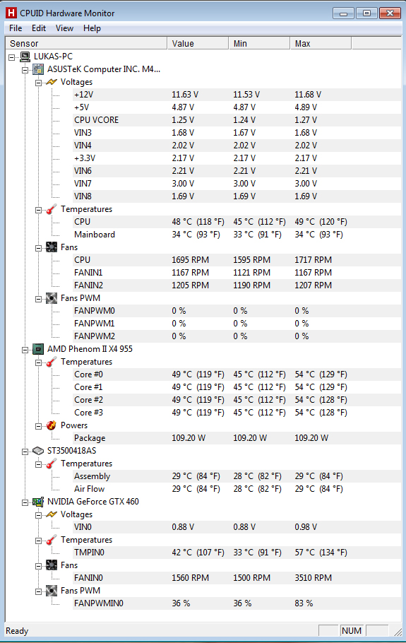

Hm, co teploty? Stáhni http://www.slunecnice.cz/sw/hwmonitor/, a dej sem screen.Jinak co mě napadá může to být i zanesená karta od prachu.

lukas polak píše:Hm, co teploty? Stáhni http://www.slunecnice.cz/sw/hwmonitor/, a dej sem screen.Jinak co mě napadá může to být i zanesená karta od prachu.
S teplotami, si myslím, že problém nemám a tak zhruba jednou až dvakrát do měsíce počítač "odprachuju". Ve Smartdoctoru mám nastavený program větráku SmartCooling, takže si fouká kolik potřebuje. Jinak HWmonitor zahrnuje i spuštění Bioshock Infinte benchmarku na ultra nastavení, aby byly vidět data v zátěži. Jinak když nic neběží, tak teplota je zhruba okolo 35°C. Když se doma netopí, tak 30°C :D.
