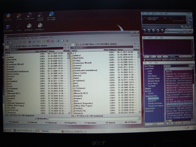

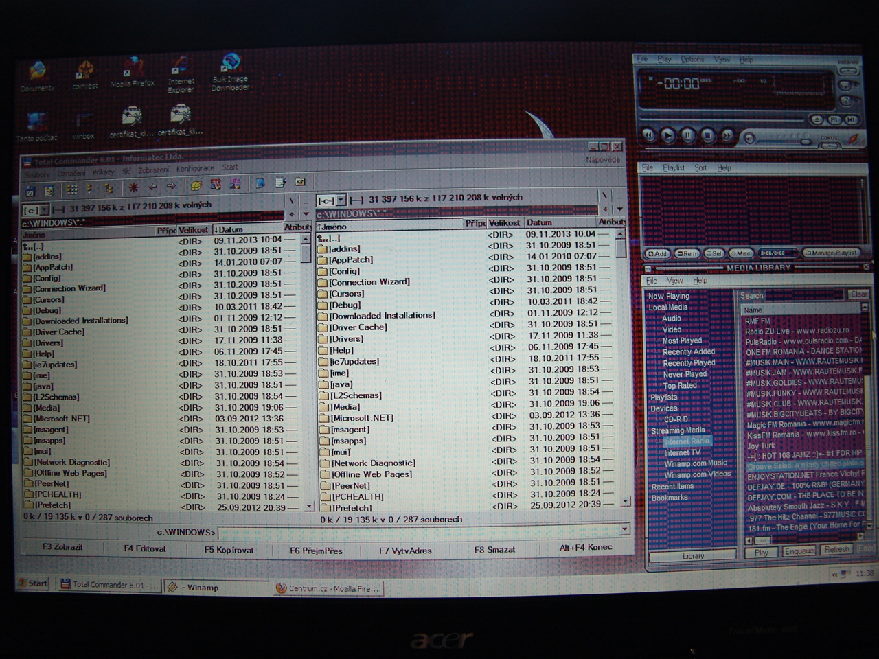

Mám notebook, na kterém se udělaly na displeji jednoho dne čárky viz. obrázek. Bude to vada displeje nebo spíš grafické karty? Resp. jak to ověřím ještě před pořízením nového komponentu? Osobne bych to viděl na grafiku.
Díky

1. udelal bych screenshot, jestli to tam bude taky
2. skusil bych externi monitor, jestli to tam bude taky
Pokud je to grafikou, tak je nejspis treba vymenit zakladni desku

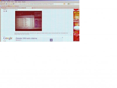

Screen přikládám, ale vtipný je, že sám nepoznám, zda to na něm je taky, protože mám k dispozici právě jen tonto ntb, když mi dnes odešlo cosi na pc, což řeším zatím bez odpovědi ve vedlejším vlákně.

Na tom screenshotu je to taky
