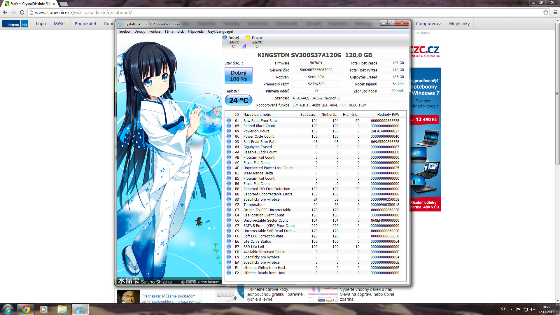

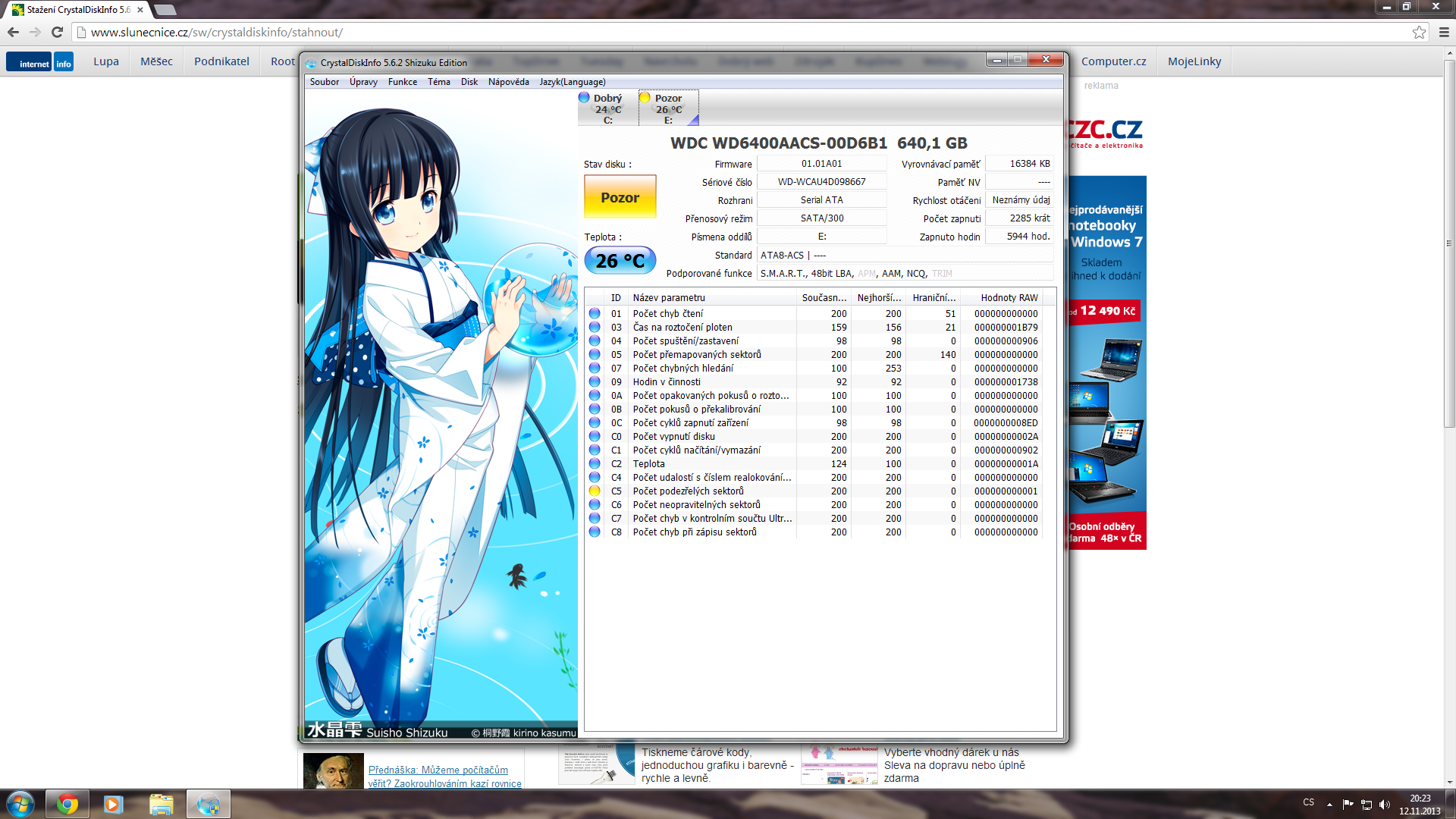

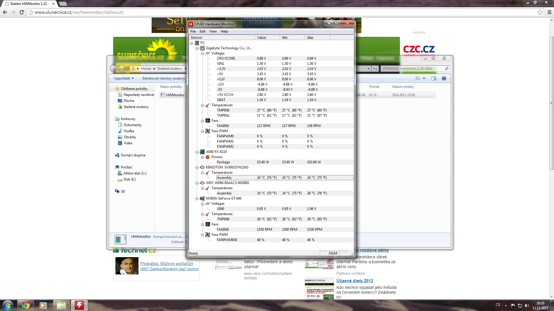

Stáhni si HWMonitor a CrystalDiskInfo, udělej screenshot a dej ho sem jako přílohu. Co je to za sestavu?

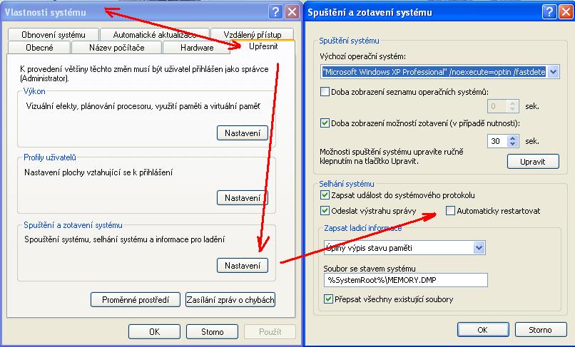

A po zapnutí ihned opakovaně mačkej F8 a následně zakaž automatický restart.

tady to je. Složku minidump jsem nenašel. Chtěl bych se zeptat, kde najdu ten automatický restart PC? mám bios pod del, ale stejně jsem tuto možnost nenašel a když mačkám F8, nic se neděje.

Na kterém disku mas OS?

Ja tipuji SSD
Re: Nový PC se restartuje, dle servisu je v pořádku*
Na tom SSD, kingston 120gb

Když mačkáš F8 pak by se něco dít mělo. Ovšem musíš to mačkat ihned po zapnutí/restartu.
Zobrazi se mi klasicky jen nouzovy rezim, rezin se siti, s prikazovym radkem nebo normalni spusteni win

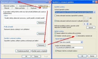

Ovládací panelely - Nástroje pro správu - Prohlížeč událostí - Protokoly systému Windows - otevři "Systém" a v pravém panelu vyber "Uložit všechny události jako" - soubor upni na http://www.leteckaposta.cz
Automatický restart zrušíš: počítač - vlastnosti - upřesnit nastavení systému - upřesnit - spouštění a zotavení - nastavení - zruš zatržítko u Automaticky restartovat.
Pokud se ti potom objeví BSOD upni ho na http://www.leteckaposta.cz.

V servisu jsou stupidní. Každopádně sem napiš celou sestavu - značku a typ jednotlivých komponent. U zdroje uveď značku a výkon.
Koukni se, zda není pro ten SSD k dispozici nový firmware. Dělal mi to samé nový disk od Samsungu a po upgrade mám klid. Neříkám, že to je příčina, jen jedna z možností.
Utilita k disku
http://www.kingston.com/en/support/tech ... Toolbox_20
Nevím jak to u Kingston funguje, ale měla by tam být možnost kontroly a instalace nového firmware. Snad.
Utilita k disku
