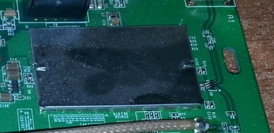

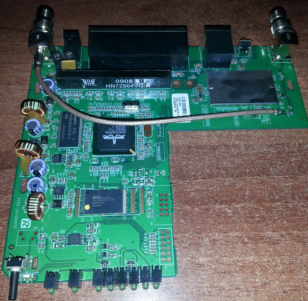

mám Linksys WRT54GL v 1.1 a když ho odpojím z elektriky, tak neudrží paměť nastavení.
Rozebral jsem ho s tím, že mu vyměním CMOS baterii a není tu... Co tedy drží paměť? pálí se to snad přímo do čipu?

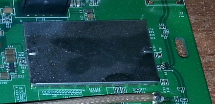

Co je ten velký černý obdélník vpravo?

Nejspíš vadná paměť procesoru přístroje, může být součástí procesoru nebo samostatně někde u něj. Oprava asi bude přinejmenším nerentabilní, v každém případě v domácích podmínkách prakticky nemožná.

Otázka zní, co tu paměť drží.

Nic, je to EPROM, ve které data nejsou závisla na napájecím napětí.

Este nikdy si nepocul o Elektricky Programovatelnej Pamati (EEPROM)?
Uz faxy zpred 20 rokov si zapisovali konfiguraciu do eeprom (chranena heslom), aby sa nedala len tak lahko zmazat, ked niekto ten fax ukradne.
Primo do cipu je spravna odpoved.

Velky cerny obdelnik je stribrny kryt (stineni).

Opravovat to nehodlám a uvádět do provozu také ne jelikož mi běžel v režimu AP a když se vypne elektrika, tak se mi uvede do default s DHCP a to je průser. Napadlo mě, že by se mohlo jednat o EEPROM, ale raději jsem se chtěl poradit. Díky. Jinak si taky nemyslím, že by byl špatný, ale v dnešní době jsou samozřejmě v téhle cenové kategorii lepší.

Možná pomůže updatovat firmware - možná ne. Jinak asi zbývá jen připojit záložní baterku, což je dost nepraktické, ale problém by ti to vyřešilo.

A kam záložní baterku napájet a o jaké kapacitě?
