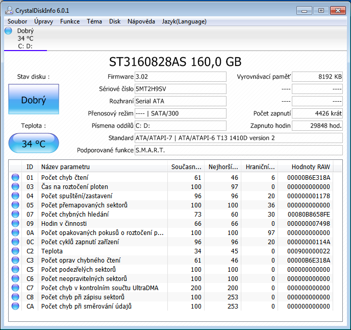

Asi chybný disk Zkontrolovat crystal.
Příspěvekod pidlo » 16 lis 2013 18:49
na bráchově pc vše jelo normálně ale asi před 3 dny to začalo dostal se do window zásek a dál nic dostal se do opravy zásek a nic. Přeinstaloval jsem win 7. Ale stále zásek už tio trvá jen chvilku pak se to od sekne před tím nešlo nic. Před tí mani hiren nešel . Mám podezření na disk můžete se mi prosí man to mrknout.

Re: Asi chybný disk Zkontrolovat crystal.
Příspěvekod wattmetr » 16 lis 2013 20:14
S.M.A.R.T. atributy jsou v pořádku, jen má ten disk hodně naběháno. Existují však závady, které SMART neukáže a které se těžko zjišťují, např vady elektroniky disku, některé mechanické závady apod. Vzhledem ke stáří disku by se klidně mohlo jednat o takovou mechanickou závadu. Svědčily by pro to i hodnoty atributů 01, 07 a C3. Ruku do ohně za to nedám... :-)
Příspěvekod pidlo » 16 lis 2013 20:21
jak dlouho ještě dokáže dýchat?
Příspěvky: 54975
Příspěvekod petr22 » 16 lis 2013 20:22
Pokud je skutecne vadny tak uz je KO v tuhle chvili.
A jestli se zadre lozisko motoru, tak uz z toho nedostanes data.
