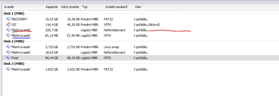

Chtěl jsem v Acronis spojit dva disky jako hlavní disk jsem dal ten červený viz obrázek a modře ten který se měl připojit (původně měl 65GB)
po restartu pc Acronis hodil hlášku o chybě a výsledek je ten že červený místní svazek je teď neformátovaný a modrý má 65MB. Na červeném disku mám foto a rodinná videa jak to obnovit.

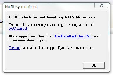

Příspěvekod ro.adam » 17 lis 2013 19:18
tak GetDataBack hlásí že nic nenašel

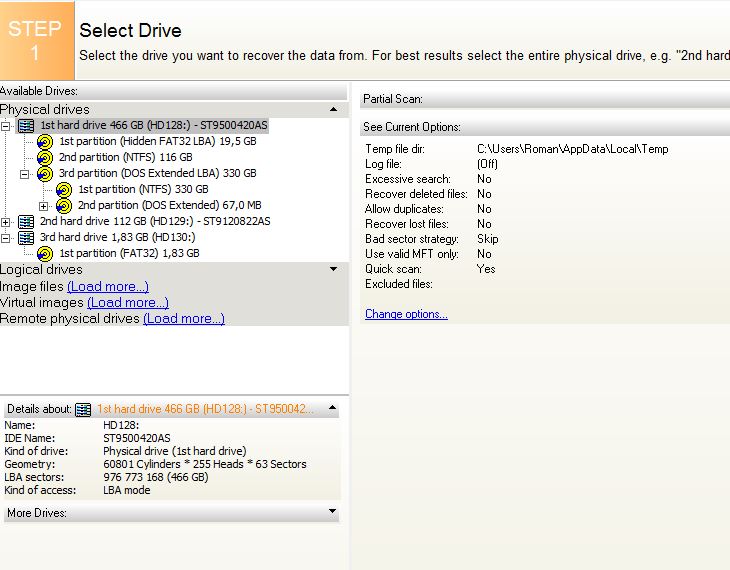

Dej prohledat cely disk (oznac primo disk), ne pouze diskovy oddil.
Pripadne skus R-Studio nebo Testdisk (ten je zadarmo)

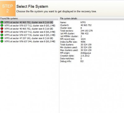

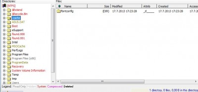

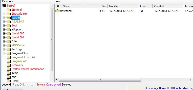

Tak jsem dal prohledat celý disk ale foto a video to nenašlo.
Co to našlo jsou data z disku C

To jenom nacetlo index diskoveho oddilu C
Skus to R-Studio

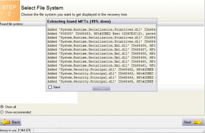

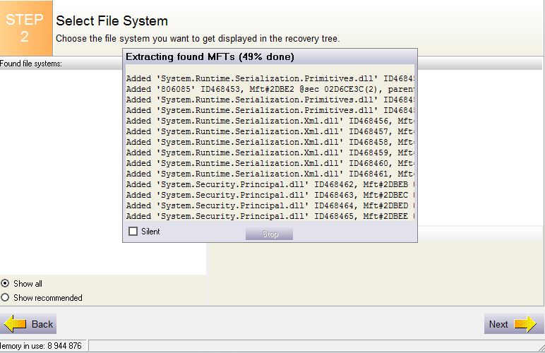

Příspěvekod ro.adam » 17 lis 2013 21:32
Tak už skenuji v tom R-Studio, je pro mě zatím asi nejvíce pochopitelný, ale ve skenu mám zatím jenom šedivé políčka "Unusused" tak uvidíme dokončení scanu za 2,5 hodiny.
Zítra dám vědět, jinak zatím děkuji všem za názory a rady- díky

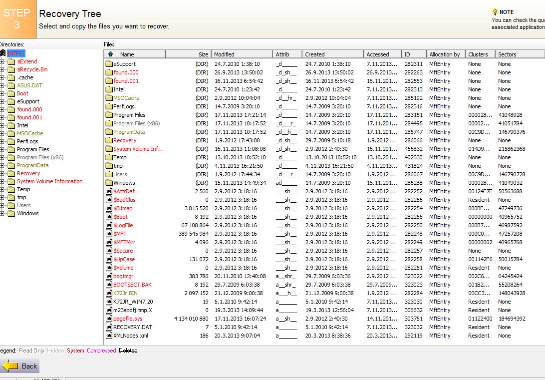

Příspěvekod ro.adam » 18 lis 2013 10:05
Tak scan se povedl a už obnovuji soubory.
Ještě jednou díky za rady.
